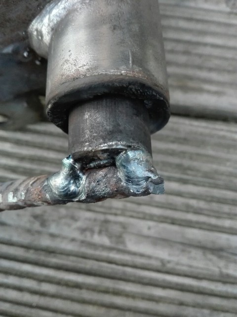

So, das Zeugs ist draußen! :smt023 Ich hab es nach der Sejerlänner Methode gemacht. Zunächst wie beabsichtigt, den abgesägten Bolzen versucht an der Buchse festzuschweißen. Hielt nicht, vermutlich zu schwaches Gerät bei dem doch ziemlich harten Stahl. Das Stück Baustahl dranschweißen ging stattdessen gut. Den Bolzen brauchte ich aber für die Masseverbindung zur Buchse.

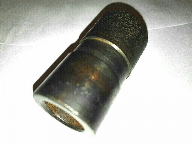

Danach die Stahlbuchse mit vielen, vielen ordentlichen Fäustelschlägen und einer Ratschenverlängerung mühsam rausgetrieben.
Ich habe sehr starke Zweifel, dass das mit dem China-Gleithammer oder dem selbstgebastelten je geklappt hätte. Die Nachbarschaft muss sich gefühlt haben wie neben der Zeche Präsident in Bochum :-D . Um 20.45 Uhr. Aber in der Beziehung können die was ab in unserem Dorf. Sagt eigentlich nie jemand was.

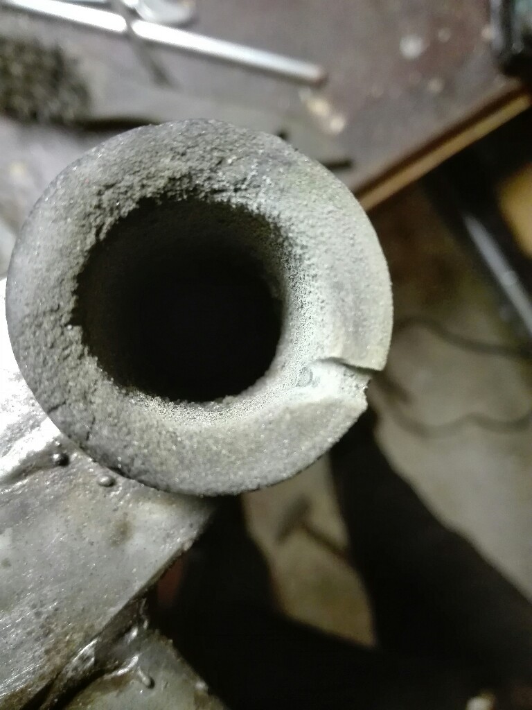

Die Pertinax-(?)-Buchse bot innen keinerlei Ansatz, um sie am Stück rauszutreiben. Aufdremeln ging auch sehr schlecht, mit dem Lötkolben war gar nix zu machen, also hab ich sie kaputt machen müssen. Echt zähes Zeug! :shock: .
