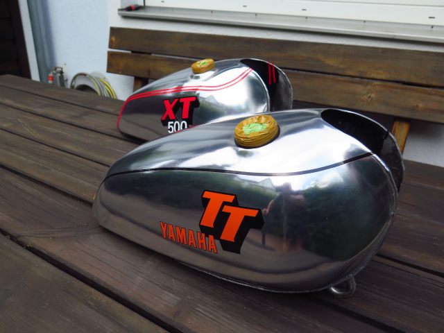

So, Projekt ist fertig.
Bin gespannt wie lange es hält.
Ich wurde gefragt wie die Dellen ausgebogen wurden:
- Muttern auf die Dellen kleben (mit dem genannten Kleber).
- In das Gewinde der Muttern passt ein Wixer (keine Ahnung wie man das Ding wirklich nennt)
- 2 Tage polieren (mit dem auf den Bildern gezeigten Mitteln)
- Lackieren (mit den genannten Mitteln)

Wauschi hat geschrieben:Wixer
...nennt man auch Zughammer. Der Bewegungsablauf eben... :weg:
P.S.: Sieht g e i l - o - m a t aus!
Re: Klarlack für Aluminium
Do 07 Jun, 2018 09:57
Sehr, sehr schön! Echte Augenschmeichler. :smt049

Das Gerät heißt auch Gleithammer und ja, tolle Arbeit.
