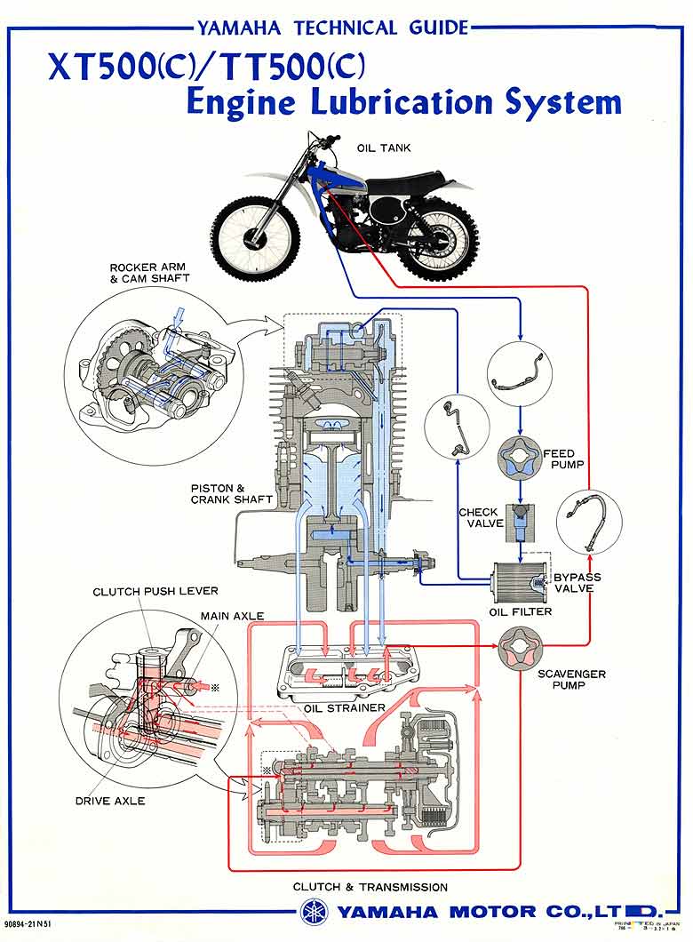

aus oldmans famosen Werkstattzeichnungen

Aus einer der wunderbaren Werkstattzeichnungen vom oldman
