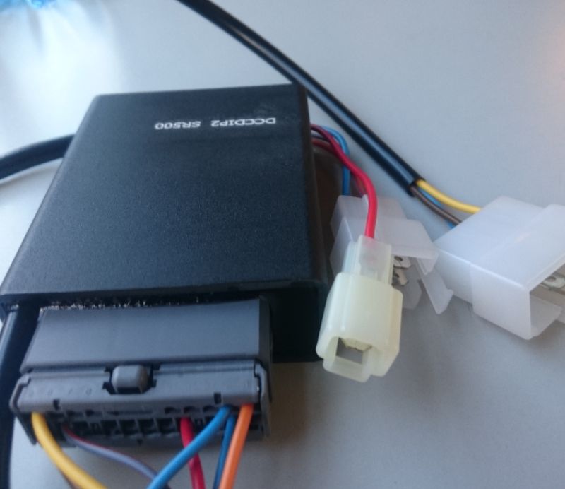

So sieht sie aus:
Einbaufertig, 12V-Anschluß mit einer Auswahl Crimpverbinder und einem Stromdieb, für alle Fälle.
Guter Serie!

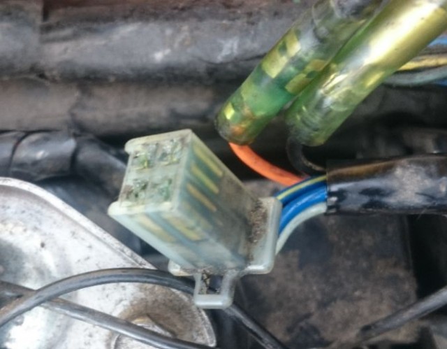

Re: [Erledigt] Re: SR500 CDI Stecker - Fotos (es eilt ein we
Mo 24 Sep, 2018 17:10
Es hätte so schön sein können.
Aber YAMAHA hat die Elektro-Zeugs der 1993er geändert.
Die 6polige Buchse ist gleich, die Anschlüsse an Zündspule. klaKillschalter usw.sind anders.

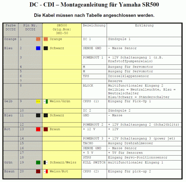

Habe hier noch einen Plan für Kabelfarben und Steckerbelegung. Vielleicht kannst du ja was davon auf dein Bj. übersetzen.

Mit dem Schaltplan von Dirk weiß ich jetzt, was es mit dem 4poligen Stecker an der 93er CDI auf sich hat:
Leerlaufschalter und -Kontroll-Leuchte, Seitenständerschalter, Masse.
Die Kabelfarben im Plan stimmen nicht.
