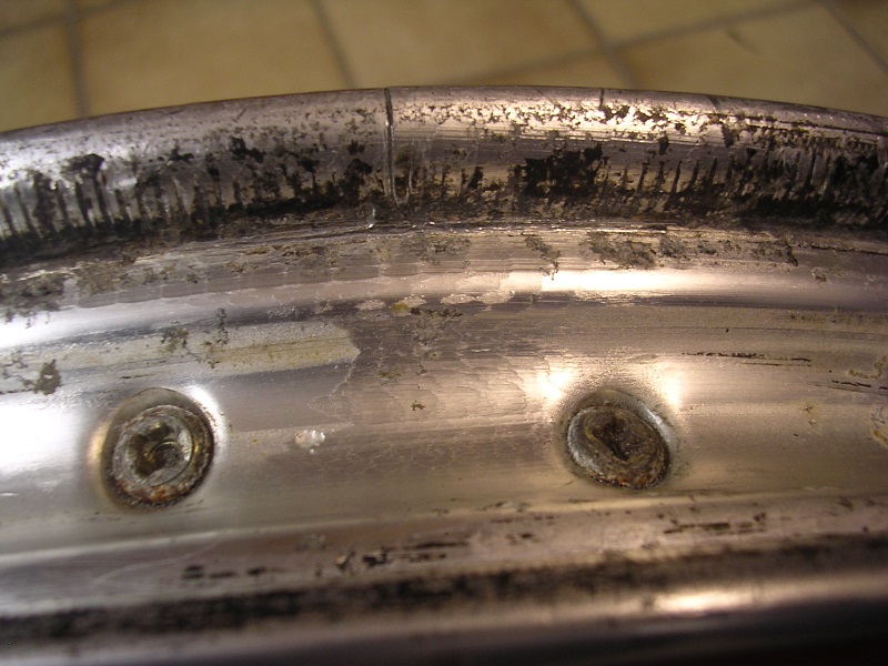

Das zu Schweissen dürfte kein Problem darstellen, da Felgenring aus Schweissbarem Material gefertigt sind. (zumindest die Weinmann und Akront)
Bei BMW Alufelgenringen habe ich schon öfters die abdrücke von den Montiereissen ausgeschwiesst und verarbeitet.
Es kommt schon auf den Einsatzzweck an, mit einer R25 oder R51 wird keiner mit 120 beladen über die Schotterpiste ballern.
Die Stelle an der die Felge gerissen ist sehe ich nicht so kritisch, schlimmer währen Risse an den Punzungen.
Wenn Schweissen wichtig Riss abbohren, und komplett ausschleifen.

Beitragvon ketten_saeger » Mo 03 Dez, 2018 19:14
Nochmals danke an alles fürs Mitdenken und Schreiben.
Ich fasse für mich mal zusammen:
Wenn irgenwo in der Pampa kein Ersatz möglich ist, kannn man das schweißen lassen. Bei uns hier ist es eine Preis- und Qualitätsfrage (Stichwort Sichtbarkeit und TÜV). So weiterfahren werde ich sicher nicht, wenngleich ich natürlich nicht weiß, wie lange das schon so ist. Gesehen hab ich es im Schottlandurlaub und die 1000km nach Hause ging alles gut und der RIss wurde auch nicht erkennbar größer.
Hab mir jetzt ein komplettes gebrauchtes Vorderrad für 70€ besorgt. Für das Geld wird sich ein fähiger Schweißer wohl kaum die Schürze umbinden. Ich hoffe nur, dass auch was Ordentliches im Paket ist, der Verkäufer sprach von Top-Zustand...mal sehen.

Beitragvon ketten_saeger » Sa 26 Jan, 2019 09:57
Möchte das hier mal kurz zu einem Abschluss bringen.
Nach dem Abziehen des Reifens wurden 2 Dinge sichtbar. Erstens war es doch an der Schweißnaht der Felge gerissen und zweitens war der Riss wirklich komplett durch. Ich werde die Felge entsorgen. Habe sie aber komplett ausgespeicht bekommen, so dass ich einen Satz Speichen und eine Nabe übrig habe, dazu mehr in "Suche".
Die gebrauchte Felge sieht ordentlich aus. Ich wollte sie noch ordentlich zentrieren lassen, dann hat mich aber die Radspannerei SWC in Ditzingen ziemlich geärgert (andere Geschichte) und so habe ich in Ausrüstung investiert (Richtbock, Montiereisen, Reifenwachs, Klebegewichte, Speichenschlüssel) und mach jetzt alles selber :grin: Die Felge hatte einen leichten Höhenschlag, den ich aber sehr gut rausbekommen habe. Mit viel Rostlöser und Geduld habe ich tatsächlich alles Nippel zum Bewegen gebracht, ohne dass eine Speiche gerissen ist.

Beitragvon hiha » So 24 Feb, 2019 08:02
So, die Felge ist bei mir. Der Riss liegt genau auf der Schweißnaht, es ist eine Hohlfelge, Verschmutzung und Korrosion im Hohlraum, unbekannter Werkstoff, dazu die dünne Wandstärke...das werd ich nicht können. Aber ich spiel mich mal...
Dankeschön, auch für die Logistik,
Beiträge: 18259
Re: Alufelge schweißen
Beitragvon hiha » So 17 Mär, 2019 17:14
Melde Vollzug.
Die eine Felge mit der fetten Beule hab ich unter der Hydraulikpresse mit vier Tonnen und einem Hartholzriegel wieder tiptop in Form gedrückt, und die mit Riss völlig problemlos geschweisst und in Form gefeilt.
Was der Besitzer später damit macht, ist seine Sache, aber ICH hätt keine Skrupel, die Dinger schonungslos zu dreschen....
Edit meint noch: Schweisszusatz AlSi12.
