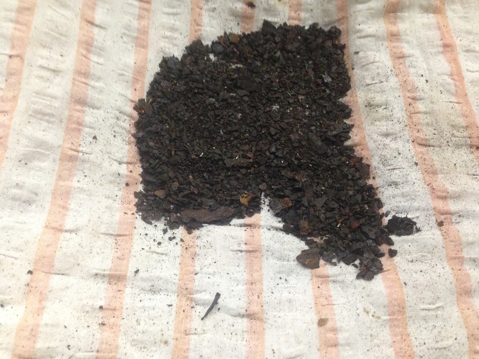

Beitragvon xs.rüdiger » So 09 Dez, 2018 15:11
es ist wohl wirklich großflächiges tauschen angesagt. Das habe ich nur aus ca. 25 cm Unterzug herausgeporkelt:
Deshalb mache ich vor dem TT nur einen "Notverband" um danach in Ruhe Stück für Stück meinen Rahmen zu öffnen, bis wieder gute Wandstärke sichbar wird.
@Dirk, Es wird also erst im Frühjahr zur Amputation kommen. Kannst Du den Rahmen so lange aufbewahren, oder kannst Du ihn auch komplett abgeben.
Dann käme ich evtl. so etwa eine Woche nach dem TT bei Dir vorbei. Ich bleibe ja noch ca. 10 Tage nach dem TT im Böhmerwald. Da wäre der Heimweg via Kassel eine gute Option. :grin:
Grüße, Rüdiger aus MH

Re: Wat nu?
Beitragvon Lindi » So 09 Dez, 2018 16:38
Krasses Foti :shock:
Nach bzw. schon während dem TT bin ich zeitlich unabhängig, Rüdiger. Ich brauch von dem Rahmen lediglich den Steuerkopf mit Nummer und Typenschild.
Auf der rechten Seite fehlt aber bereits das kleine Stück, wo die Bremspedalwelle hingehört. Eilt kein bisschen. Wir filetieren am besten gemeinsam.
Beiträge: 11750

Beitragvon Maybach » So 09 Dez, 2018 18:27
@Rüdiger
Ich würde den bereits gemachten Vorschlag mit dem Ersatzrahmen umsetzen. Denn wenn Du jetzt was schweißt oder einbaust, dann weisst du nicht, wo es an der nächsten Stelle dünn wird.
Und der Vorschlag mit dem Verzinken hat einen blöden Nachteil: das wird (wenn es denn richtig gemacht wird) bei 400 °C gemacht. Und dann kann Du den Rahmen ersst mal auf die Richtbak bringen. Wenn er gerichtet werden muss, reißt die Zink-Schicht gleich wieder.

Beitragvon Lindi » So 09 Dez, 2018 19:02
Wie man sehen kann, rosten die Rahmen von innen eher als von außen. Dagegen hilft spritzverzinken eher wenig.
Beiträge: 11750
