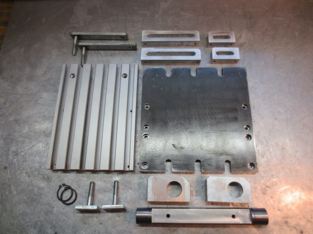

Ob das lohnt ist eine gute Frage, die stelle ich mir auch des öfteren. Klar fertig kaufen geht immer ...warum also anfertigen?
Ich habe ein paar unförmige Teile hier liegen, welche darauf bearbeiten werden sollen. Damit ich quasi jeden Zentimeter in meiner kleinen Werkstatt nutzen kann habe ich ein paar Anforderungen aufgestellt, die die erschwinglichen käuflichen Teile nur zum Teil oder gar nicht erfüllen. - Der Tisch muss von den Maßen her auf meine Fräse und auf die Drehbank passen - um Teile größer als der Tisch aufspannen zu können dürfen die Streben an keinem Feststell- oder Drehpunkt überstehen - möglichst viele Nuten um flexibel spannen zu können.
Das Material für den Bau ist fast komplett in meinem Fundus vorhanden. Zu guter Letzt, natürlich der Reiz und der Spass am Bauen :wink:
Stand heute nachmittag ...der großteil der Bauteile ist zusammen

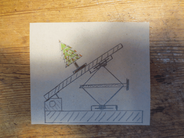

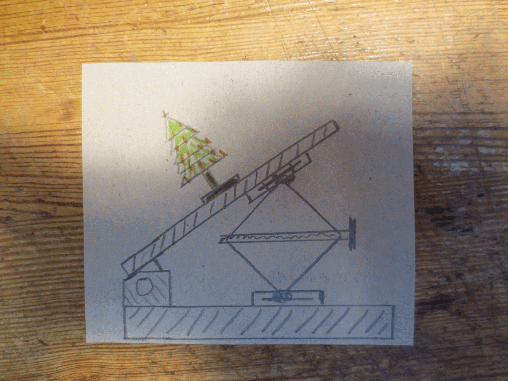

Beitragvon SR oldman » So 23 Dez, 2018 11:20
Weil es gerade so schön ist möchte ich euch eine weitere Version nicht vorenthalten. Diese Nacht hat mich des Bratzerichs Scheren Gedanke :smt058 im Traum verfolgt.
Nicht ganz Maßstab getreu, aber sonst...

Re: verstellbarer Winkeltisch
Beitragvon schnupfhuhn » So 23 Dez, 2018 15:58
Hallo Peter,
hast Du ein paar Bilder und die Zeichungen zu dem Ding? Wenn ja, schreib es zusammen und gib es an die "Maschinen im Modellbau." Die lecken sich nach sowas die Finger ab.

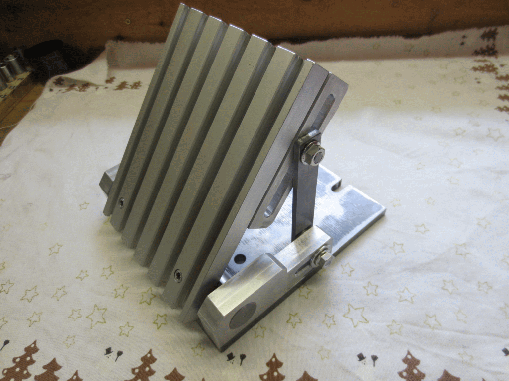

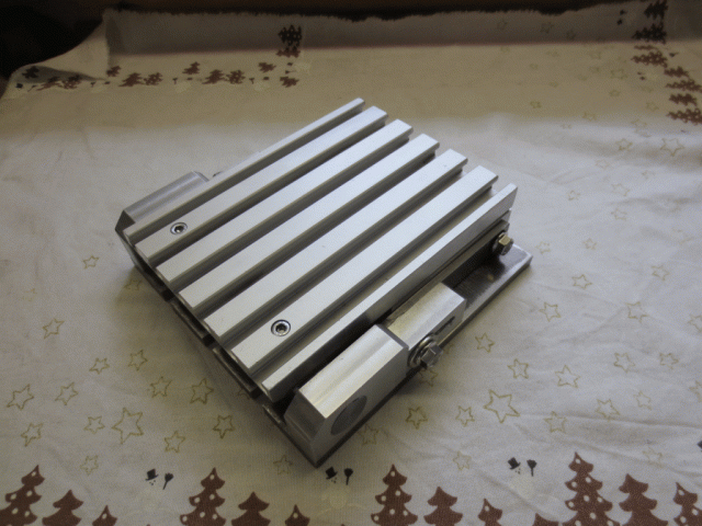

Beitragvon SR oldman » Di 25 Dez, 2018 12:41
Tja, eine Zeichnung gibt es nicht. Ich habe meistens einen groben Plan im Hinterkopf und versuche den einfach umzusetzen ...hat ab und zu den kleinen Nachteil, das ich ein Bauteil eventuell auch zweimal bauen :floet: oder noch eine Änderung vornehmen muss. Beides sehe ich aber jetzt erstmal durchaus positiv.
Eben habe ich das "Weihnachtsgeschenk" mal zur eigenen Entspannung zusammen geschraubt. Sitzt und passt...

Beitragvon SR oldman » Di 25 Dez, 2018 18:04
Ich habe es ja schon eine Zeitlang vermutet ...der Hasn ist ein richtiger Fuchs :smt058
@Lindi
ich hätte es vielleicht im Titel mit Aufspannplatte / Aufspanntisch / Aufspannwinkel beschreiben sollen. Kurzum, da lassen sich Werkstücke zum Bearbeiten drauf aufspannen, zB. um in einem bestimmten Winkel zu bohren oder zu fräsen.
Gruss
SR oldman
