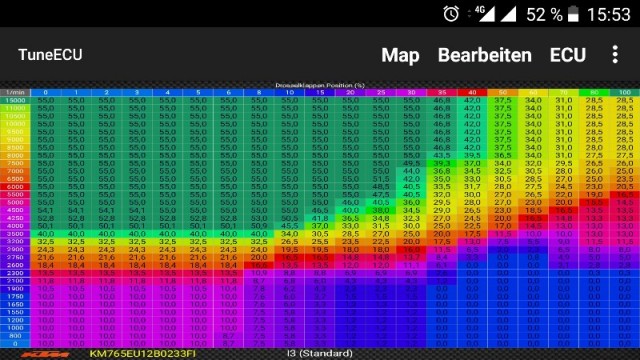

KTM 690 55Grad im Teillast.
Re: Beruhigungskammer für Unterdrucksensor (anti-pulse-valve
Mi 13 Feb, 2019 16:03
Das ist die 2012 BJ mit einer Zündkerze. Zwischen 2000- 3500U/min die Zündung zurück stellen, und sie wird fahrbar.

Rechts von unten nach oben ist die Volllast Kurve.

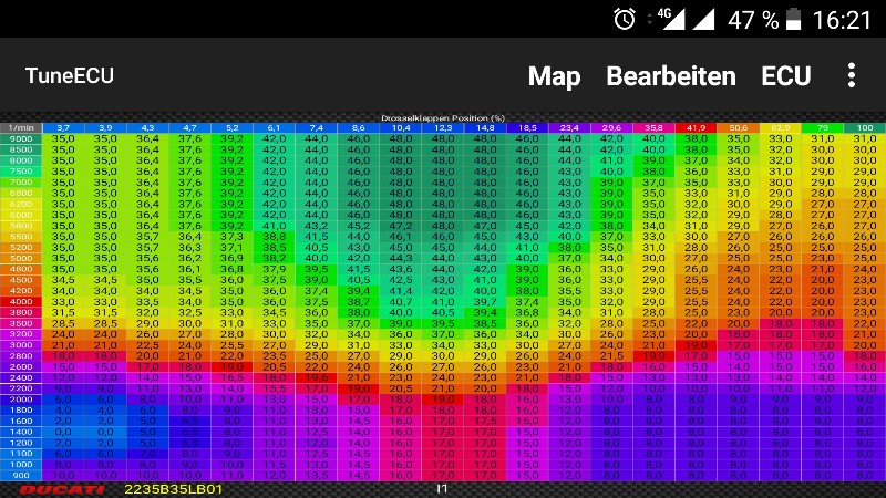

Das ist zum Vergleich Ducati Monster 1000cc zwei Ventil.
