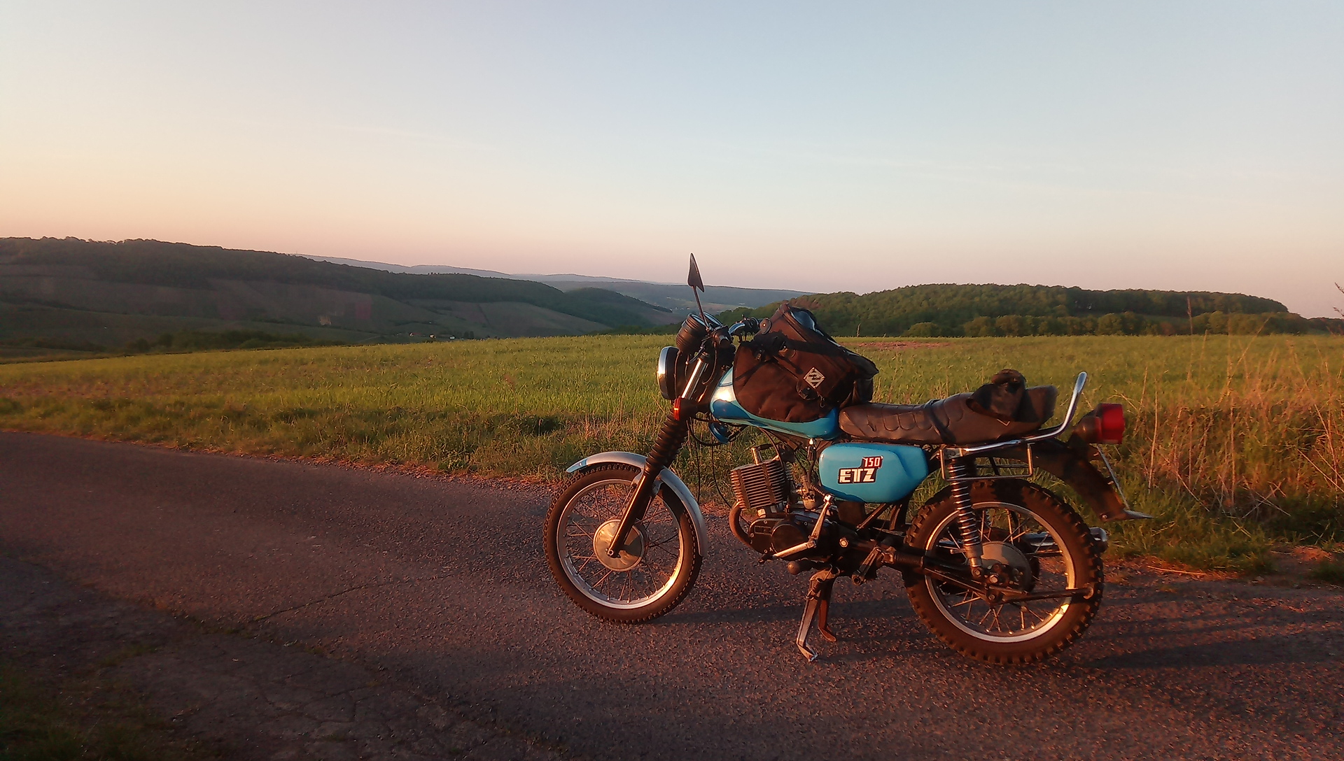

Beitragvon Aynchel » Mi 13 Mai, 2020 14:22
moin auch
ich hatte ein paar Tage eine HuFu ETZ zur Durchsicht aufm Hof und bin auch ein paar mal damit gefahren
https://i.postimg.cc/JMpJKXX7/2020-04-2 ... -Heiko.jpg
dabei fällt mir wieder auf wie schlecht meine 250er ETZ mit Vape doch anspringt
kalt geht sie nie auf den ersten tritt an, warm nur selten
da springt die kontaktgesteuerte HuFu doch deutlich besser an
bilde ich mir das alles nur ein oder kennt Ihr das auch ?
