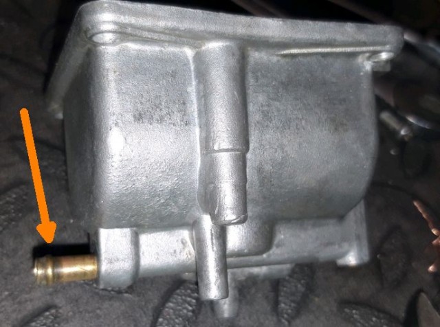

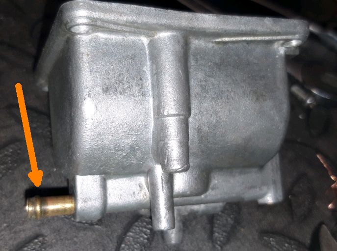

Geschafft!
Sie läuft, das Leben ist wieder schön.
Sie hat sich, wie beschrieben immer gewaltig verschluckt, wenn ich Vollgas gegeben habe, und nur bei Vollgas, unabhängig von Drehzahl.
Neulich habe ich noch den Sekundärvergaser getauscht, primär 125er eingebaut, ohne Verbesserung.
Heute noch die Kerze, Zyndspule und sogar CDI getascht, ohne Verbesserung.
Der Fehler lag an einer verlegten Leitung zwischen den beiden Vergasern, im Schwimmerkammerdeckel!
Dort ist ein Kanal durch den Benzin zum Sekundären fließen sollte.
Habe den Kanal mit einem langen 3,5mm Bohrer freigelegt. (Nicht leicht wenn der Dreck 5 cm drinnen steckt)
Jetzt geht das Ding! Ich kann mein Winterprojekt fertigstellen und werde davon nach einer Probefahrt berichten.
DANKE für die Zeit und die Ratschläge die ihr eingebracht habt um mir zu helfen!
