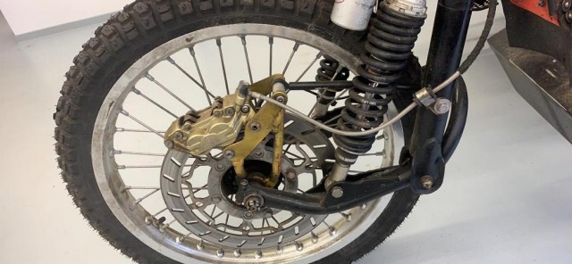

hier meine Bremse am Wasp-Dr Big von HU gebaut

Der Hans hat ja nach der Lagerung auf der Achse gefragt: die sieht für mich eigentlich ordentlich und stabil gemacht aus, auch standfest, würd ich sagen :gruebel:
O.k., was mir net gefällt ist der Anschluß der Strebe an dieser Halterung, das geht besser.
Könnte mir auch vorstellen, dass da ev der Hund begraben liegt.
Ich komm jetzt nur diese Woche nicht mehr dazu, das Teil auseinander zunehmen und genauer zu begutachten :roll:

Schlumpf-Driver hat geschrieben:Der Hans hat ja nach der Lagerung auf der Achse gefragt: die sieht für mich eigentlich ordentlich und stabil gemacht aus, auch standfest, würd ich sagen :gruebel:
Ich glaub, des Hans' Frage zielte mehr auf den Zustand der Lagerung - sind die Lager schon klapprig/mit Spiel oder noch spielfrei? Kugellager sind an dieser Stelle nämlich mangels großartiger Drehbewegung eigentlich suboptimal, da die Kugeln nicht großartig abrollen und sich punktuell ab-/einarbeiten können, das Lager verschleißt schneller.
Der Anschluss der Zugstrebe sieht zwar etwas merkwyrdig aus, weil die vordere Halterung nicht parallel zur hinteren sitzt, aber das dyrfte mit den Gelenkanschlüssen keine Geige spielen, solange da kein Spiel ist.
Spielfreiheit, das wurde ja schon geschruben, ist bei so einem Konstrukt das A und O. Eine Ryckrystung auf Einzelscheibe würde ich mir gut überlegen, Doppelscheibe ist bei hohem Gewicht und höheren Geschwindigkeiten IMHO einfach standfester... Ich glaube auch nicht, dass das Problem an der Scheibenanzahl hängt, sondern dass da irgendwas verschlissen ist an den Teilen.
