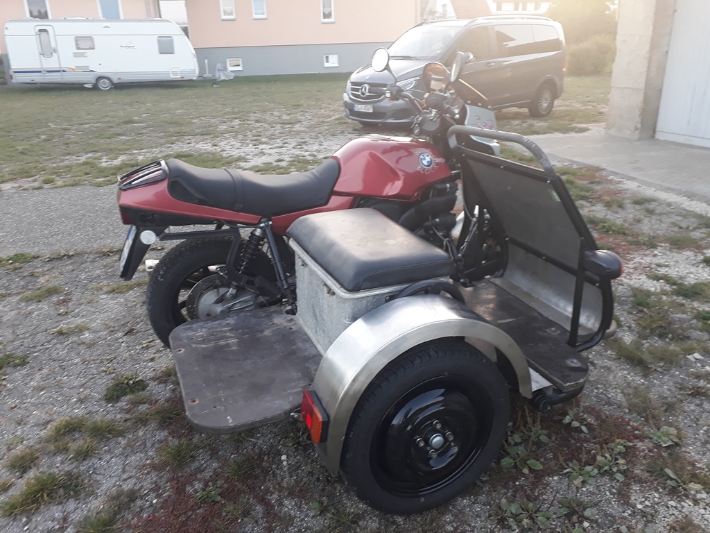

Hallo auch,
habe mein Boot auch mehr oder weniger selbst gebaut.
Es ist ein offener Enduro-Beiwagen auf Dnepr-Basis mit einer dicken Siebdruckplatte obendrauf.
Zur Verstärkung sind 10mm Stahlplatten eingelassen, so dass das ordentlich beladen werden kann.
Die Sitzkiste dient zum Werkzeug- und Personentransport, auf die hintere "Pick-up"-Plattform können wahlweise
Ortliebsäcke oder eine 360 Liter Alubox montiert werden.
Der Fußraum ist genauso breit, wie ein Klappstuhl lang, d.h. die werden einfach vorne rein gelegt ohne sie großartig befestigen zu müssen. Uns taugt das Boot universell für Sommer, Winter, On- und Offroadeinsatz. Hab´s deshalb auch vom Boxer an´s K-Gespann übernommen.
Hänsi
