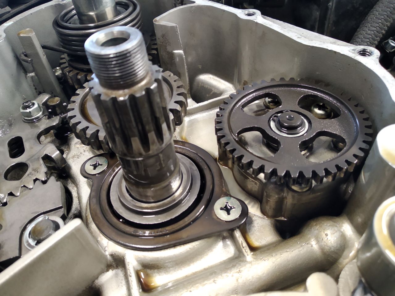

Dabei wichtig ist vor der Zerlegung zu prüfen, ob die Primärverzahnung keinen Höhenversatz hat.
Das kann sowohl an den benannten Scheiben, aber auch an einem falschrum montierten Ölpumpenantriebsrad liegen.
http://ratpak.de/OLDMANBILDER/oldman.pdf Seite 8

Aus falsch eingebauten Zahnrädern resultiert aber kein Spiel.

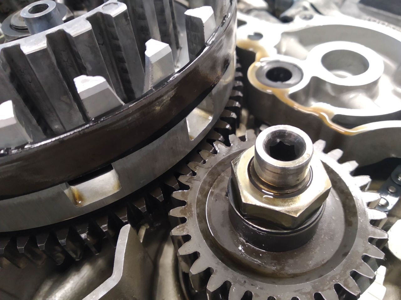

Ich habe gerade auf der Explosionszeichnung gesehen dass die Kupplungsdruckstange auf beiden Seiten rund ist.
Als ich heute den Druckpilz herausgenommen habe kam mir vor dass die Druckstange flach ist.
Kann es sein dass die Stange abgebrochen ist und der Vorbesitzer deshalb versucht hat die Arretierschraube zu fest hineinzudrehen?
Es nimmt kein Ende.....

ich sehe da zwei Scheiben, ist da drunter auch das passende Lager?
Ja die Druckstange ist rund an den Enden, aber die kann man einfach kaufen.
Was meinst Du mit "Arretierschraube"?
Die Schlüsselweite 17 beim Ritzel?
http://www.motorang.com/bucheli-projekt/kupplung.htm#07

Ich sehe auch zwei Scheiben, aber die gehören vertauscht, die Kleinere zum Lager hin.
Heb die Scheiben mal hoch und schau, ob der Lagerkäfig noch in Ordnung ist. Die sogenannte Verlustscheibe an der Rückseite des Lagers neigt dazu, Tellerform anzunehmen und sägt dann den Käfig durch. Wenn Du den Motor schon so weit zerlegt hast, mach gleich noch den letzten Schritt und zieh das Lager, und entferne die vermutlich nur noch in Fragmenten vorhandene Scheibe. Wie das geht steht in motorangs Bucheli-Projekt:
http://motorang.com/bucheli-projekt/kur ... ustscheibe
und
http://motorang.com/bucheli-projekt/werkzeuge.htm Dort runterscrollen bis "Kupplngslager ausbauen"
Ich hab das schon vielfach mit Fahrradspeiche und vorherigem Warmföhnen des Gehäuses erledigt.
Beiträge: 18325
Re: Sr500 Kupplung heult leicht beim betätigen
Beitragvon Rei97 » Mi 05 Jun, 2019 07:23
Wenn unter den Scheiben das einreihige Lager werkelt kann er sich die Mühe sparen, weil der Käfig dort so weit von einer getellerten Verlustscheibe weg ist, dass sie den Käfig nicht erreicht. Bei dem zweireihigen Lager (dann wäre eine Scheibe zu vieldrin) kann das anders aussehen und das Lager auszubauen ist kein Hexenwerk, wenn man die Region erwärmt.
Der Ersatz des Lagers kostet bei einem schadhaften Käfig ca.70€.
Wenn die Stange einseitig flachgedreht ist, würde ich mal mit einem Teleskopmagneten nach einer Kugel suchen. Da hat der VB dann mit der Kugel getrixt um sie 3mm zuviel der dünneren Scheibe auszugleichen.
Beiträge: 6695

Beitragvon Organ » Mi 05 Jun, 2019 10:07
Das ging jetzt schnell.
Sorry dass ich nicht mehr Info gegeben habe. Bin nicht so Forenerprobt und vergesse dass ihr den Motor ja nicht vor euch liegen habt :oops: .
Hiha hat dennoch mit seiner Einschätzung recht.
Das Lager ist einreihig und die Scheiben waren vertauscht. Ich habe sie gestern umgedreht und alles passt wunderbar.
Sogar mit der Kugel unter den Druckpilz hatte Hiha recht :smt023 . Es ist zwar keine Kugel mehr drin aber man sieht deutlich, auf Stange und Pilz, die Krater der Kugel.
Ich weiss nicht ob der Vb die Kupplung getauscht hat, da nach Messung der Scheiben, selbige 2.8 mm aufweisen und somit neu sein müssten. Dabei könnte es sein dass die Kugel heraisgefallen ist und er die Einstellschraube dermassen angezogen hat, dass jetzt das Gewinde hin ist. Aber es könnte natürlich auch sein dass mir die Kugel, ohne dass ich es gemärkt hätte in den Motor gefallen ist. Das glaube ich zwar nicht da ich die Sr immer auf den Boden liegen hatte und dann hätte ich jetzt ja auch weniger Vorspannung!? :gruebel:
