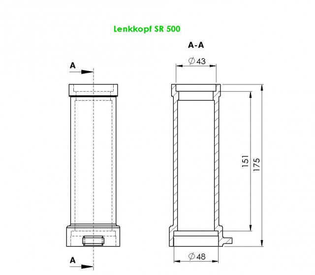

Beitragvon Straßenschrauber » So 22 Sep, 2019 12:57
Ich hol das nochmal hoch.
Könnte der SR-Lenkkopf auf Rillenkugellager umgebaut werden?
Lenkdorn: 23cm lang Dm unten 30mm Dm oben ? (Noch nicht selbst gemessen, auch die Zeichnung ist nicht von mir, Maße auch noch nicht genommen)
Beiträge: 8495
