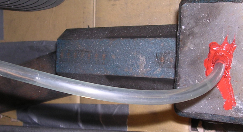

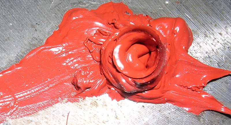

Nanno hat geschrieben:
Rei97 hat geschrieben:Dirko ist dauerelastisch und treibstofffest.
Selbst ausprobiert oder hören-sagen? Meine Dirko-Erfahrungen sind nämlich gegenteilig.
Ein Testaufbau sieht so aus:
Ein Batzen Dirko, ein PVC Schlauch reingesteckt, 1 Tag warten und dann ca. 30cm Benzin in den Schlauch.
Ergebnis:
nach 2 Tagen ist zwar etwas aus dem Schlauch verdunstet aber dicht war es. An der Kontaktstelle Schlauch Dirko war das Gummi nicht angelöst, aber etwas aufgeschwämmt, was bedeutet, daß es nicht undicht wurde, aber im Kontaktbereich quillt. Bis eine grössere Dichtfläche unterwandert ist, kann das sehr lange gehen. Wichtig ist die Vorbehandlung mit Aceton alles entfetten. Die Reste hab ich dann nur mit dem Cuttermesser entfernen können.

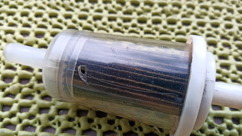

Mir geht's auch nicht besser. Hab's auch mit dem Benzin. Das Absterben der KTM war ein Loch im Filter.

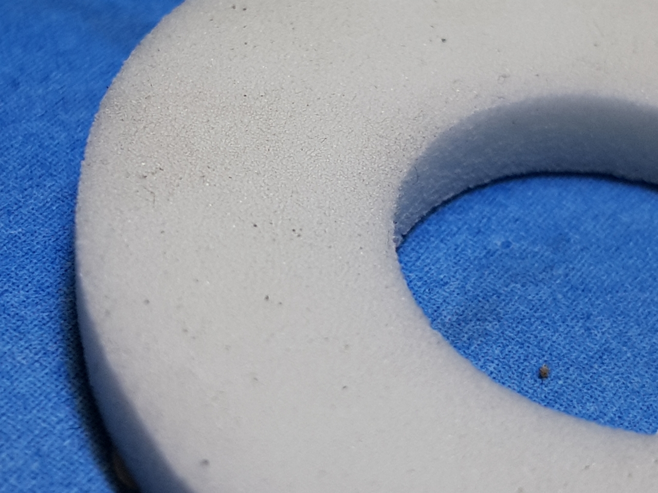

Im Fundus eine Dichtscheibe (ich glaube aus dem Sanitärbereich) aus geschlossenporig geschäumten Kunststoff gefunden.
Ein paar Stunden in Sprit gelegt, zusammen mit einem Neoprenstück als Altenativmaterial.
Kunststoff gehts gut, Neopren auch, aber leicht gequollen.
ein 2x2 mm Ringerl im Querschnittaus dem Kunststoff rausgestanzt, passt genau unter den Oring.
Angeschraubt - dicht.
Dieses Material ist bei 2x2 mm relativ weich, wird die Fläche glaub ich nicht dramatisch weiter verformen.
Ist halt die Frage, wie lange die geschlossenen Poren ihr Luftfüllung und damit die Elastizität behalten.
Wahrscheinlich hälts ewig :ugly:
