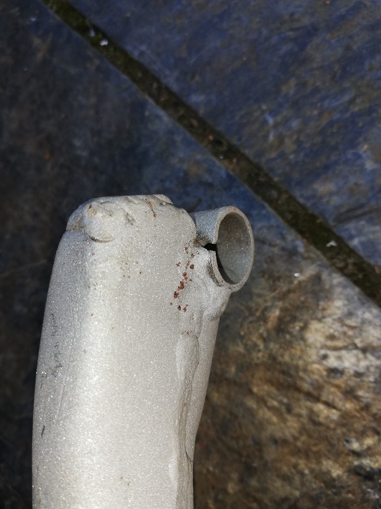

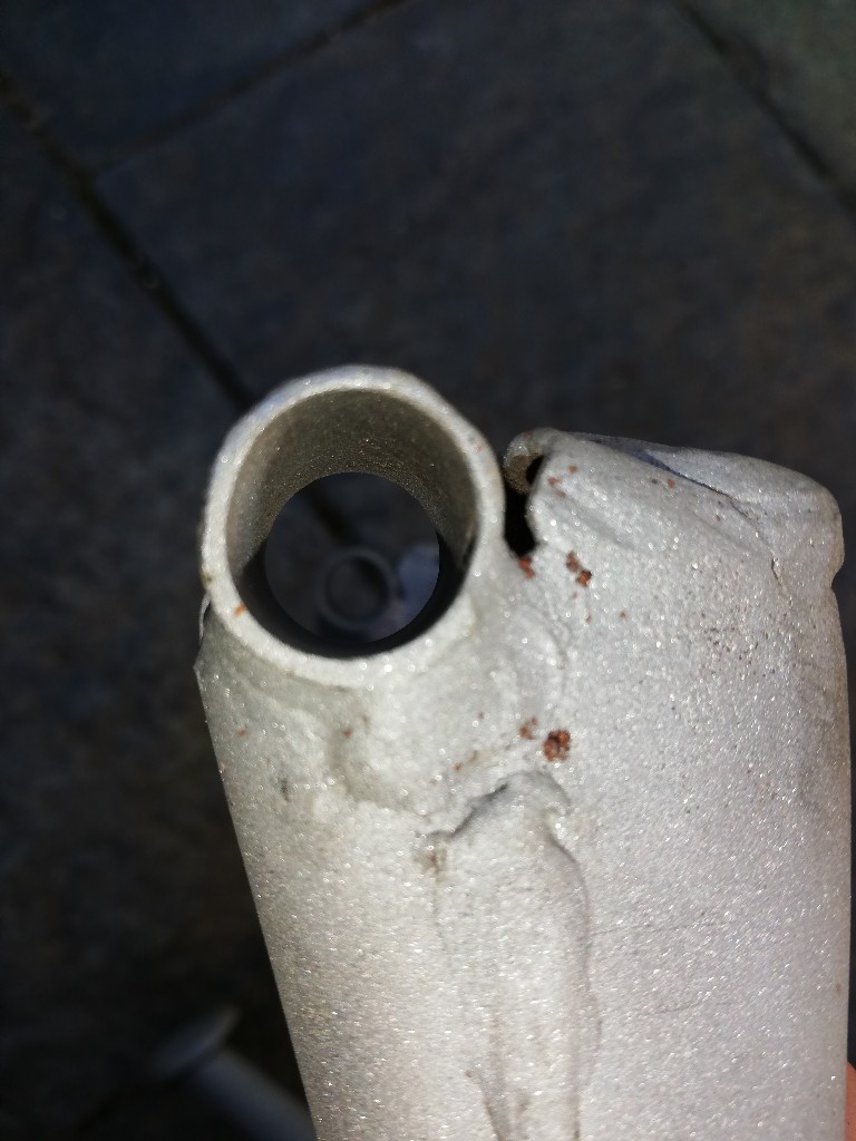

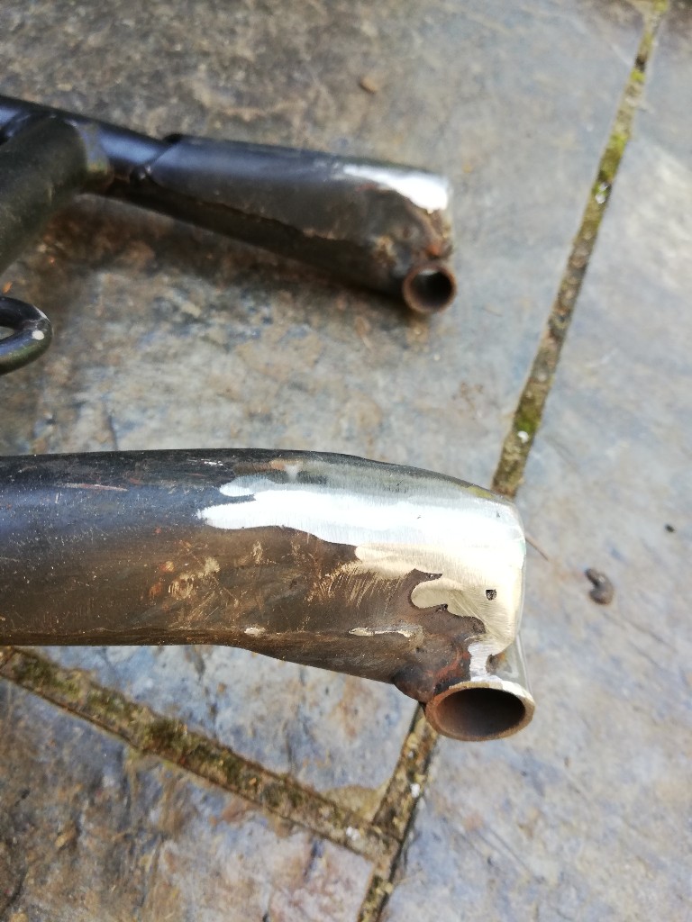

Genau :smt023 man kann gut sehen, dass an dem gestrahlten Teil zu viel aufgeschweißt wurde. ("... wenn er mit dem Hebel schafft")
renovierter + angepasster Hauptständer
vorheriger Hauptständer, mit überdehnten bzw ausgerissenen Hülsen. Infolge zu dicker Aufschweißung.
