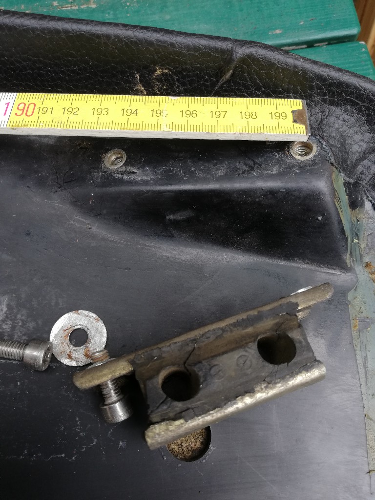

SR 500, Eineinhalber-Sitzbank, Klötzchen befestigen
Re: SR 500, Eineinhalber-Sitzbank, Klötzchen befestigen
Beitragvon Lindi » Fr 09 Aug, 2019 08:56
Voilà. Bei meiner ist die Platte aus Kunststoff mit M6-Schrauben bzw. -Muttern
Beiträge: 11692
Beitragvon Dreckbratze » Fr 09 Aug, 2019 22:18
kleines verständigungsproblem: der gummi löst sich von der trägerplatte, nicht dieselbe von der sitzbankgrundplatte.
ich habe jetzt aus nem blechstreifen eine "klammer" gebogen und die unter die trägerplatte geschoben und geklemmt. an oberseite eine bohrung angebracht, durch die dir schraube der sitzbankbefestigung geht.
Beiträge: 22637
Beitragvon SR oldman » Sa 10 Aug, 2019 06:45
Thanks für die Aufklärung, jetzt ist es verständlich.
Wenn's mal wieder zerfällt ...vielleicht sind zwei neue Puffer ja auch nicht die schlechteste Lösung. Die Teile waren mal richtig teuer, kosten mittlerweile anscheinend "nur" noch nen Zehner https://www.kedo.de/com/ssl/php/art_det ... _picture=3
Gruss
SR oldman
