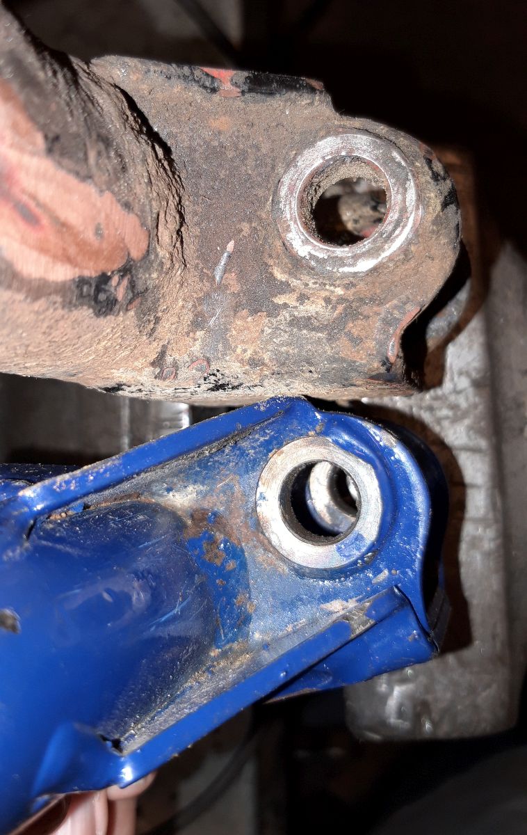

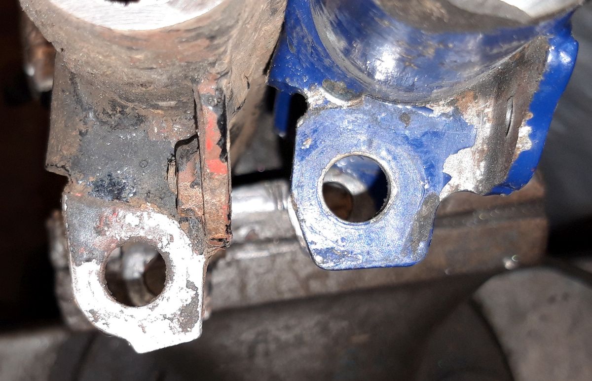

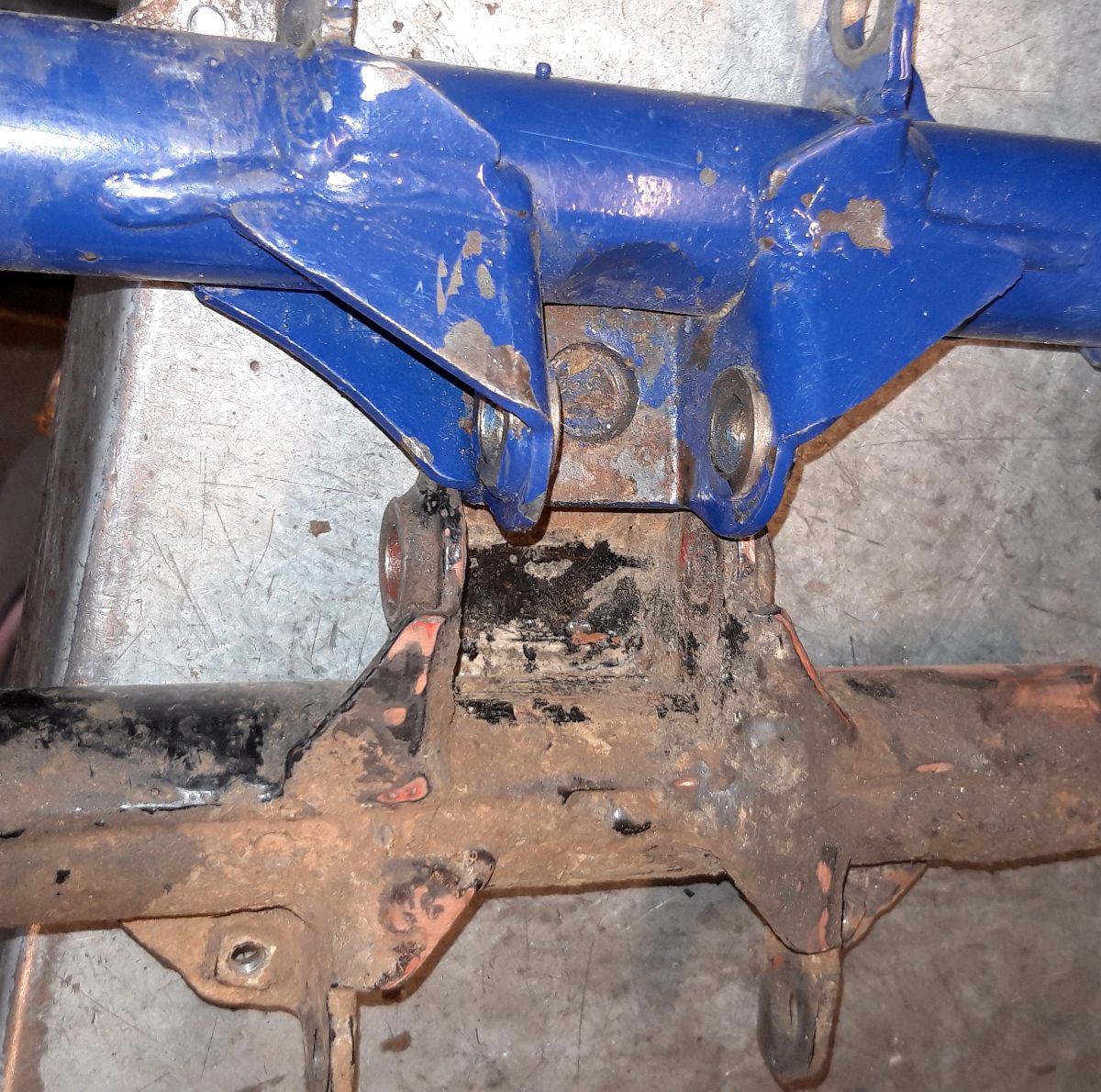

Ich möchte ja wie gesagt eine TT600 Schwinge und Dämpfer in den XT600 Rahmen verbauen.
Es ergab sich die Gelegenheit einmal direkt die Dämperaufnahme, bzw. die Anbindung der Umlenkung unten am Rahmen zu vergleichen.
Für mich als XT-Laie sind ja grundsätzlich all diese XT/TT Kraxn gleich (A Nudl a Doag). Im Detail gibt es dann aber schon Unterschiede.
Folgende Notizen habe ich mir beim Vergleich der Aufnahme unten gemacht:
- Die Breite der Aufnahme ist unterschiedlich. (Unterschiedliche Knochen..)
- Der Winkel der beiden Aufnahmen ist anders. Unterschiedliche Umlenkung, unterschiedliches progessives Dämpferverhalten.
-Was ich nicht erwartet hatte: Der Abstand zwischen unterer Motorhalterung und Fussrastenaufnahme ist anders. Der Motor ist daher näher am Zentrum des Rahmens, näher an den Fussrasten.
Schwarz = XT600Z (34L)
Blau = TT600E (4GV)
Fällt euch sonst noch ein Unterschied oder Seiteneffekt auf?

Beitragvon lallemang » Do 17 Okt, 2019 10:07
Ich hab' schon gewühlt, aber ich find den Fred von so einem Umbau nicht mehr (xt600de oder so). :roll:
Woran ich mich erinnere: es geht also, ist aber nicht ganz trivial, da das "Arbeitsvolumen" der ganzen Mimik
etwas anders ist. Da war auch irgend eine Änderung an der oberen Federbeiaufnahme.
Zur Findung des Anschlagpunkts unten am Rahmen die Schwinge samt Hebelei rein, Federbeindummistrebe
1) Länge ganz eingefedert und Rad in gewünschter Obenposition, Anschlagpunkt markieren.
2) Länge ganz ausgefedert und Rad in entsprechender Untenposition, Anschlagpunkt überprüfen.
Provisorium anheften und die ganze Mimik auf Freigängigkeit zu Rahmen, Luftfilter etc checken,
korrigieren und fertig machen

Beitragvon Wauschi » Do 17 Okt, 2019 11:41
Danke für die Rückmeldung.
Auf die Prüfung im eingefederten Zustand hätte ich vergessen (dachte das muss sich sowieso ausgehen).
An den Luftfilter habe ich überhaupt nicht gedacht.
Zusätzlich hätte ich ein leeres Motorgehäuse eingebaut damit die Abstände für die Integration definitiv passen.
DANKE.
Werde Bilder posten wenn alles zusammengepfuscht ist.

Beitragvon tomcat » Do 17 Okt, 2019 14:21
Ich habe mal in einen XT600 (43F) Rahmen die Schwinge einer TT600 eingebaut, mit TT Federbein mit XT Feder im Bein.
Zur Anpassung habe ich mir den Verbindungshebel (Knochen) in entsprechender Länge gemacht, der war dann wesentlich länger als das Originalteil.
Details weiss ich nicht mehr, ist 25 Jahre her.
Die Länge habe ich so bestimmt, wie der Peter das erklärt hat.

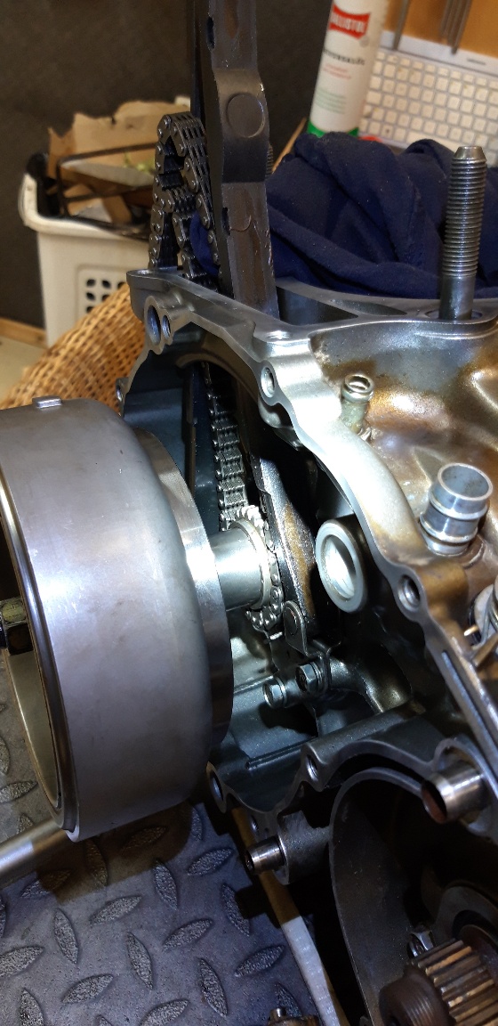

Beitragvon Wauschi » Sa 19 Okt, 2019 20:44
4GV breiter Motor ohne E-Start.
Kann mir nicht helfen, aber sieht aus als ob was fehlt.
Müsste aber beim optimierten 1VJ (wie beim Andi) dann auch so aussehen.
Kennt den Motor jemand?

Beitragvon Maybach » Sa 19 Okt, 2019 20:54
Servus wauschi, kann es sein, dass die 4GV-Motoren und die 4LW-Motoren eine unterscheidliche Lichtmaschine haben? Mir scheint der Abstand zu groß ...

Beitragvon lallemang » Sa 19 Okt, 2019 21:02
Da ist der Platz für den Anlasserfreilauf. Ab TT600S Belgarda wurden in den TTs die breiten Blöcke der 3TBs verbaut.
Wenn Du den Schwingentest machst und dabei einen Mototorblock drin hast, kannst Du auch mit einem XT600 Hinterrad
mit 1VJ/3AJ Kettenblatträger die Freigängigkeit der Kette zum Rahmen checken. Breiter Motor im schmalen Rahmen :wink:

Beitragvon Wauschi » Sa 19 Okt, 2019 21:41
Genau, das ist der 4GV, ...denke ich. Daraus leite ich ab mein Rotor passt so, da feht also nix.
Ja, das wird ein spannender Abend. Ich denke in einer Woche so weit zu sein.
Habe überhaupt nicht viel nachgedacht oder gemessen ob meine Teile überhaupt passen.
XT Hinterrad in TT Schwinge habe ich schon mal gemacht, und vom hören-sagen kenne ich den Ansatz das Ritzl umzudrehen um den breiten Motor in den schmalen Rahmen zu passen.
Werde bald herausfinden ob das alles wirklich eine Lösung ist zusammenpasst.

Beitragvon motorang » Mo 21 Okt, 2019 05:47
Wauschi hat geschrieben:4GV breiter Motor ohne E-Start.
Ist der Spalt normal?
Ich hab den Freilauf immer drin gelassen und nur die Übertragungsradl und den E-Starter weggebaut ...
