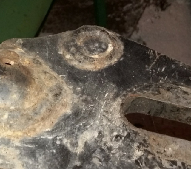

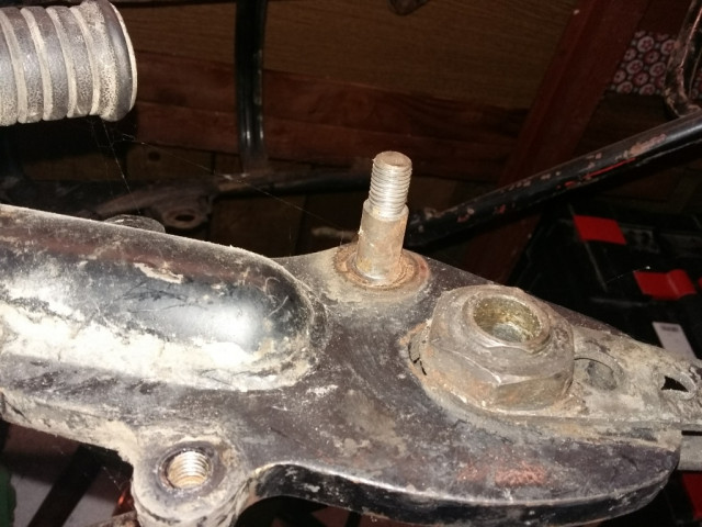

Da die Schwinge für die neuen Federbeine wieder in den Originalzustand, Zweiaugenfederbeine, zu versetzen ist, also die draufgebratenen Augen für die untere Gabel der nichtoriginalen Federbeine wegzuflexen und die weggeschnittenen Stehbolzen wieder zu implantieren sind, brauch ich zwei Löcher in den Endplatten.
Zum Loch gleich a Zusatzfrage.
Was is gscheiter?
1. Ein untermaßiges Loch bohren. Die Trägerplatte aufheizen und von innen eine 10.9er Schraube mit Schaft durchziehen. Den Kopf innen zweimal anpunkten.
2. So wie oben nur den Kopf abschneiden und nur den Schaft verschweißen
3. Ein Loch bohren, ein passendes Gewinde in die Trägerplatte schneiden, einen Stehbolzen reinschrauben und diesen hinten verschweißen.
4. Ins Loch ein Gewinde schneiden, das Federbein mit deiner Schraube anschrauben und hinten kontern.
5. ...
Re: Was wär für die Suzuki zu empfehlen?
Mo 23 Dez, 2019 11:23
1, aber das mit Untermaßig wird schwierig.
Ich schau mir mal die Originale an, wie die das gemacht haben. Da ist nur der Bolzen durchgesteckt und von hinten angeschweißt.
Nimm übrigens "nur" eine 8.8er, weil die das Schweißen besser aushält.
Mo 23 Dez, 2019 11:32

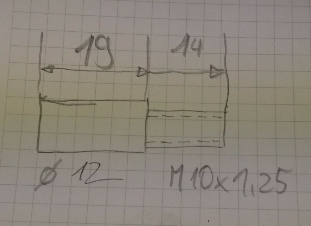

Schaut aus wie a 16er Bolzen mit einem 10er Gewinde vorn drauf.
Mo 23 Dez, 2019 11:44
Ich mach Buitl und vielleicht a Maßzeichnung.
Di 24 Dez, 2019 15:19
Mehr sls Worte.. :-D
Di 24 Dez, 2019 16:41
Super danke, i hoff in 4 Stunden kann ich anfangen :-D
