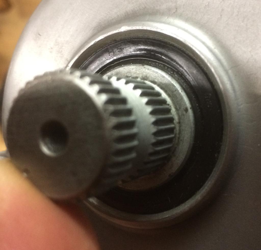

Re: SR500 Bundbuche Kickstarter ausgeschlagen - was tun?
Beitragvon Straßenschrauber » Fr 10 Jan, 2020 11:44
Kickers Horrorkabinett ...
Beitragvon schnupfhuhn » Fr 10 Jan, 2020 11:51
Die Außenabmessungen, auf den Passungsfläche mit dem Mikrometer genommen, beim Rest langt Schieblehre, wäre natürlich auch Super. Für die, die nach dem 100 Kilo Mann kommen ;) Dann kann man die Buchse schon vorher auf der Drehbank machen wenn einen das gleiche Schicksal ereilt. :D
Beitragvon Straßenschrauber » Fr 10 Jan, 2020 11:53
Bild und Maße der Buchse sind angefragt.
Beitragvon motorang » Fr 10 Jan, 2020 13:35
motorang hat geschrieben:Hi
fürs Bucheliprojekt würde mich ein Bild von der eiförmig aufgeweiteten alten Buchse erfreuen, falls die noch wo rumkugelt.
Ich meinte die ausgebaute alte Buchse. Nur die Buchse.
Beitragvon Straßenschrauber » Fr 10 Jan, 2020 13:43
Straßenschrauber hat geschrieben:Bild und Maße der Buchse sind angefragt.
