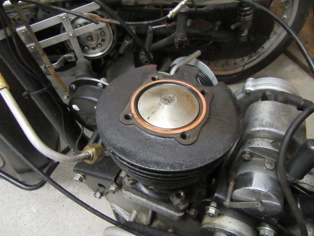

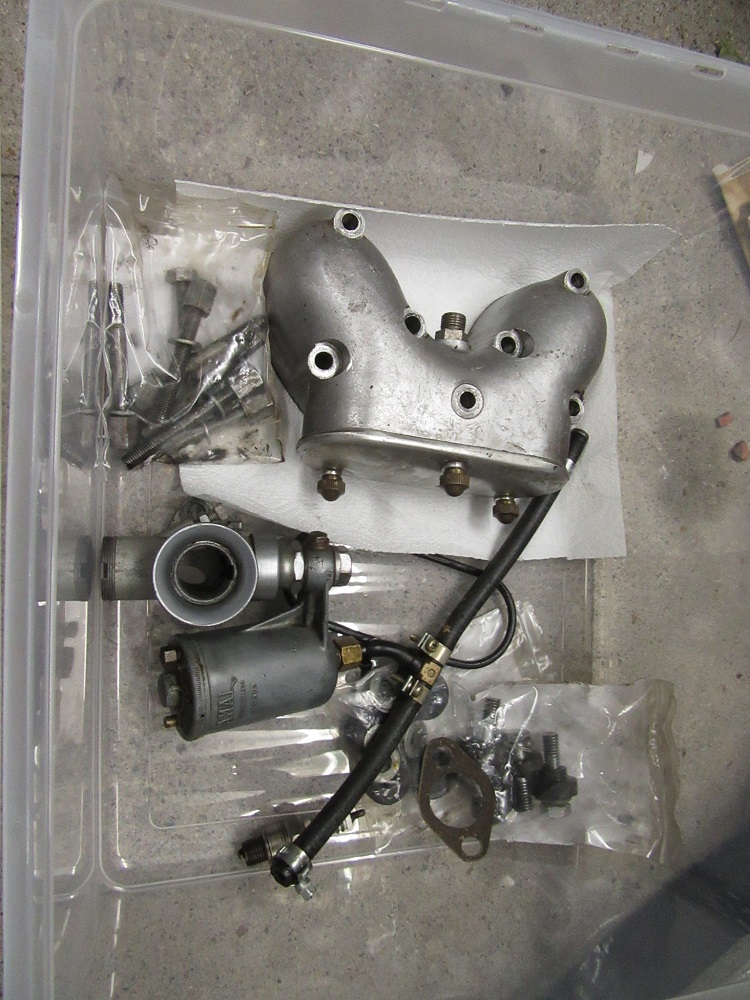

Heute Abend demontierte ich den Tank, Vergaser, Auspuff, Ventildeckel und Zylinderkopf. War tricky, bis der große Deckel unten war bis ich mich erinnerte, die Stößelstangeneinsteller ganz runter zu drehen und den Deckel dann nach links über das Einlassventil zu schwenken, um ihn dann runter zu bekommen.
Der Zylinder wird morgen oder die Tage folgen.
Ich werde weiter berichten.

Dann baute ich erst heute den Zylinder und Kolben runter.

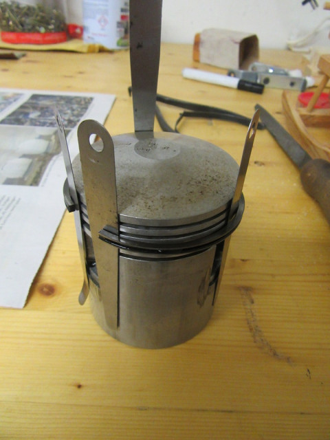

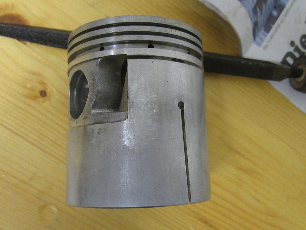

Gut: Sobald man den Kolben auch nur leicht mit der Heißluftpistole erhitzt, flutscht der Kobo leicht im Kolben hin und her. Da wird man also nichts nachreiben müssen.
Der Kobo flutscht eigentlich auch leicht saugend in der Büchse hin und her. Also rein vom Gefühl her. Leider gehen meine Subitos nur von 35 bis 50 und von 50 bis 100 mm.

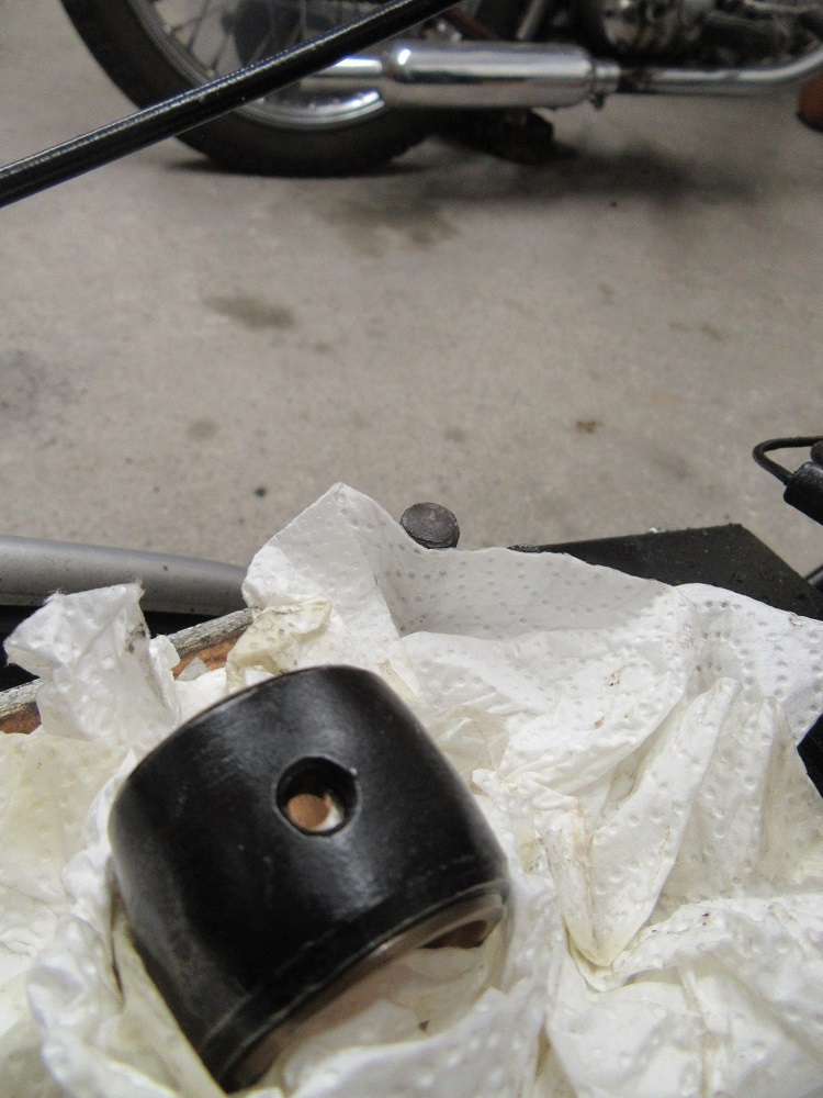

Eines habe ich aber entdeckt: Die Schmierbohrung oben ist nur zu ca. ¾ freigegeben, sollte ich die wohl nachbohren oder ist das unnötig?
Der Kolbenbolzen hat den Außendurchmesser 22,20 mm (Mikrometer) und eine Wandstärke von ca. 2,2 mm (Messschieber), das müsste sich mit Helmuts Angaben ja ziemlich decken.

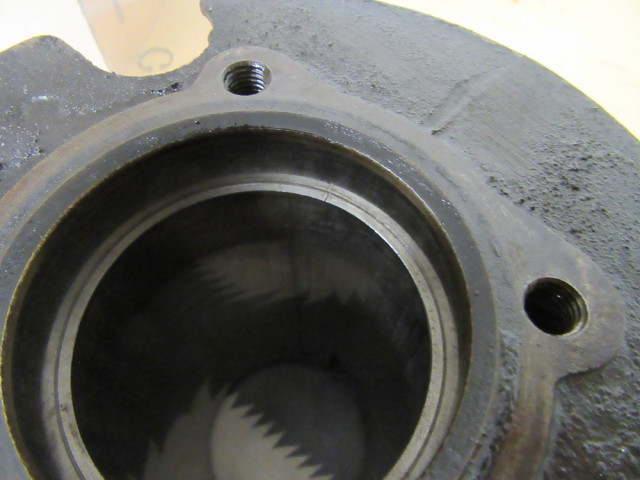

Gestern ermittelte ich das Kolbenringstoßspiel aller drei Ringe: 0,15 bis 0,20 mm. Ich erweiterte sie auf 0,25 mm.
Danach feilte ich die drei Klemmerspuren mit einer Dreikantfeile über.

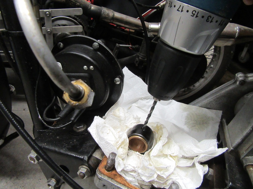

Die Schmierbohrung in der Pleuelbüchse bohrte ich auf das Maß der Grundbohrung auf. Sie war mindestens zu einem Drittel nicht freigegeben!
Nun werde ich die Tage noch mit Flexhonen durch den Zylinder und die Pleuelbüchse fahren. Letztere auch, um den Grat durch das o.g. Nachbohren zu entfernen. Im Zylinder habe ich keine Kolbenreste oder schlimme Klemmerspuren finden können, hierfür waren die Klemmer auch nicht so arg.
