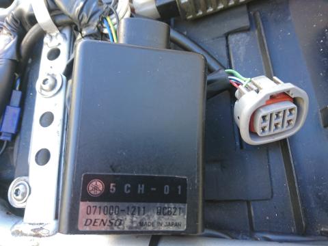

Und: diese von Yamaha öffentlich verwirrenderweise "digitale CDI" genannte Zündung wird im internen Handbuch ausdrücklich als "transistorized coil iginition (T.C.I) bezeichnet. Siehe erstes Bild. Dazu passt auch das ganze Setup.
Re: Zündfunke sichtbar?
Do 06 Feb, 2020 15:18
Das Setup paßt auch für eine DC-CDI.
Straßenschrauber hat geschrieben:Mit einem Oszi an der Leitung zur Zündspule könnte man das klären.
Aber ich hab grad andere Sorgen :ugly:
Entweder liegen 12 V an und werden zum Zündzeitpunkt unterbrochen, dann ist es eine TCI.
Oder zum Zündzeitpunkt kommt ein kurzer Impuls von 80 - 200 V, dann ist es eine CDI.
In diesem Fall eine DC-CDI, weil sie nicht von Ladespulen geladen wird (AC-CDI), sondern vom Gleichstrom-Bordnetz (DC-CDI).
Die Zündbox an meiner TT600R

Kurz die ignitech und den Akku angesteckt: Kein Funke sichtbar.
Zündkerze, Stecker und Kabel hab ich schon erneuert, also die Reserve-Zündspule (CDI) angebaut.
So muß ein Zündfunke aussehen! Kräftig, gut hörbar.
Zur Kontrolle hab ich mir den Funken ohne Akku, nur mit dem originalen Kondensator, angesehen.
Viel, viel schwächer, schafft nur selten mal 6 mm.
Mit der originalen CDI kein Funke sichtbar.
CDI plus Zündspule also, bisher.
Für den Akku muß ich noch einen Platz suchen, der ist viel größer als es auf dem Foto wirkte.
Die ignitech baut auch größer als die originale CDI, das ist sehr knapp.
Jetzt muß sie nur noch anspringen.

Miss mal die Zündspule und den Pickup, interessehalber:
Mit nominell 1,25 Ohm primär passt die Originalspule halt nicht zur Sparker-Box, die will CDI-typisch etwa 0,3 Ohm primär ...
Ich würde das jetzt nicht als Fehler der Zündspule bezeichnen :D

Danke Andreas.
Meßwerte sind alle ok, hab ich schon durch.
Auch die Werte von der Zündspule waren ok, wobei die Zündspulenwerte tatsächlich eher zu einer TCI passen.
An der originalen CDI gab's mit der originalen Zündspule keinen Funken.
Kann natürlich sein, daß die Zündspule mit einer guten originalen Zündbox funktioniert.
Jetzt ist eine CDI-Zündspule drin, passend zur digitalen CDI.
Im Netz sind allerhand technische Daten zur TT600R zu finden, davon passen einige nicht zu meiner TT.
