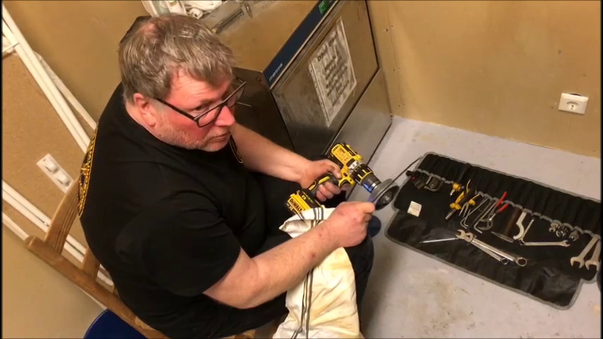

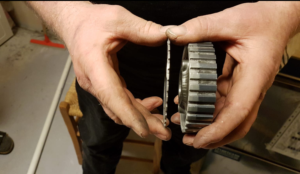

Uwe hat das Riemenrad "abgedreht" damit es weiter auf die Nockenwelle geschoben werden kann.
Die " Drehmaschine" könnte von Dewalt sein. Jedenfalls ist sie Gelb und passt in die Hosentasche.
Grandios wie und was so unterwegs repariert wird. :tach: :fasc: :smt041

Bilder und Film sind leider zu groß. sonst hätte ich sie eingestellt.

Beitragvon Dreckbratze » Mi 26 Feb, 2020 21:12
und funzt das dann mit der flucht beim riemen?

Etwas schmaler gemacht. Als Film bekomme ich es nicht eingestellt. Aber so ist zu erkennen.

Beitragvon Laternenschrauber » Do 27 Feb, 2020 20:27
Moin,
so ne Reparatur unterwegs mit einfachen Mitteln, da sag ich nur :respekt: .
Ist das Riemenrad denn auf der NW gerutscht und der Motor hat nichts abbekommen, Steuerzeiten?

Laternenschrauber hat geschrieben:Ist das Riemenrad denn auf der NW gerutscht und der Motor hat nichts abbekommen, Steuerzeiten?
Der Rotax-Motor ist, zumindest mit der Seriennocke, ein Freiläufer.
Soweit ich weiß, gibt es eine sehr scharfe Nocke mit höherem Ventilhub, ab der der Motor kein Freiläufer mehr ist.
Es gibt aber viele scharfe Nockenwellen, bei deren Verwendung der Motor immernoch ein Freiläufer bleibt.
Edit: Interessante Reparatur, wobei ich mich wundere, wie da noch Verzahnung " übrig" gewesen ist. Bei mir trägt die Verzahnung des Nockenwellenrades vollflächig (sieht man auch am Foto, welches ich reingestellt hab).
