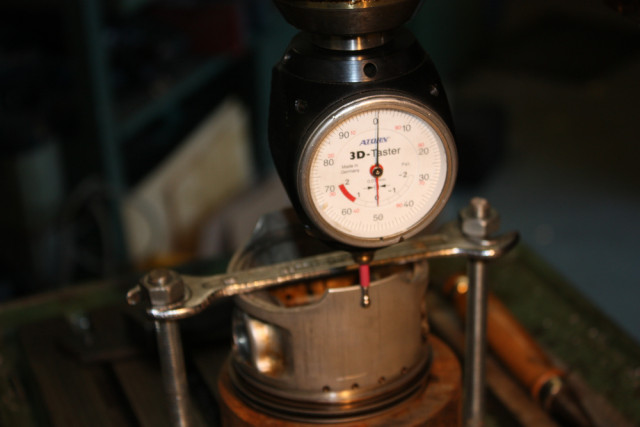

Beitragvon xs.rüdiger » Di 03 Mär, 2020 14:27
@ Lindi
Es steht auch eine Buchstaben-Zahlenkombi im Kolben: " ART und ein Strich über einer 5"
Ich werde nachher noch mal genau auf der Fräsmaschine mit Kantentaster messen.
Wer den Kolben so ver/bearbeitet hat, können wir leider nicht mehr nachvollziehen. Der soll aus einem Crossmotor mit ca. 1000 ccm³stammen. Also eigentlich 86er Bohrung mit Langhubkurbelwelle. Obwohl mich da wundert, dass man in einem Wettbewerbsmotor so einen schweren Gusskolben genommen hat.
Ich meine auch mehr als 86mm ginge bei den XS Motoren nicht, da bei diesem Maß die Wand zwischen Nockenwellenkettenschacht und Laufbuchse schon sehr dünn ist.
Mal sehen, was bei meiner Messung heraus kommt.
Grüße, Rüdiger aus MH

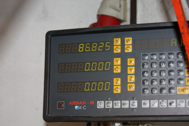

Beitragvon xs.rüdiger » Di 03 Mär, 2020 18:23
wieder etwas dazu gelernt, danke! Ich dachte immer Schmiede seien überall und immer die bessere Wahl.
Ich habe noch mal gemessen, so genau, wie ich es als Kaufmann kann. Erst die Mitte ertastet und dann den Ø. Bei 8 Grad ist das dabei heraus gekommen.
Am Kolbenboden messe ich mit der gleichen Methode nur 86,125 ???
Wenn mir jemand die Maße von der serienmäßigen Ringnut nennen kann, könnte ich das mit der Nut hier vergleichen.
xs.rüdiger
Beiträge: 676

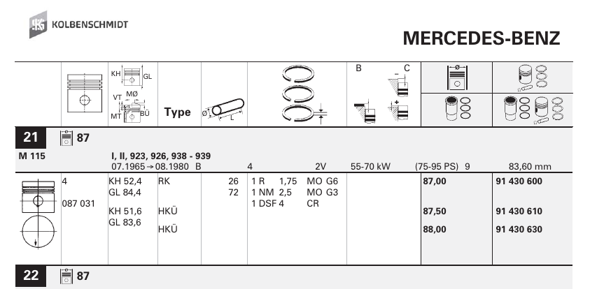

Beitragvon hiha » Mi 04 Mär, 2020 07:26
Hab mal ein bisserl im Motorenkatalog geblättert. FALLS die Ringe von einem Benz sind, kommt der Motor M115 in Frage, ein 2Liter Zweiventiler, der von 1965 bis 1980 gebaut wurde. Das Standartgerät, kwasy.
Das bedeutet: 1. Ring Rechteckring, 1,75mm hoch, Molybdänisiert,
2.Ring Minutenring mit 2,5mm
Ölabstreifer ist ein 4mm-Dachfasenölschlitzring, hartverchromt. Der könnt auf Dein Foto passen, die anderen zwei nicht.
Übrigens gibts hier was sehr Lesenswertes zum Thema Kolbenringe.
https://cdn2.ms-motorservice.com/filead ... _53071.pdf
Beiträge: 18350
Re: kolbenfrage
Beitragvon xs.rüdiger » Mi 04 Mär, 2020 11:29
Hans, herzlichen Dank für die tolle Recherche! Das passt ja zu der Angebe des Verkäufers, es seien Ringe vom Mercedes.
Kannst Du mich bitte noch schlau machen, was auf der Liste von Kolbenschmidt in der Zeile neben 55-70 KW (75-90 PS) 9 die 83,60 mm bedeuten sollen? Ist das evtl. der Durchmesser der Ringnut?
xs.rüdiger
Beiträge: 676
Re: kolbenfrage
Beitragvon hiha » Mi 04 Mär, 2020 12:59
Das ist der Hub des betreffenden Motors.
Beiträge: 18350
