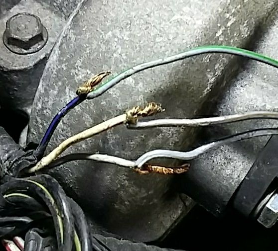

Ich wälz grad Schaltpläne.
Ruhende Verteilung, zwei aktive Doppelzündspulen, Motorcontroller. Ich werd heut mit dem Tom, weils allein nicht geht, mal das Oszi an die SteuerEingänge der Zündsulen gehn. Im Schaltplan hab ich jetzt schon die Lage des Controllers eruiren können.. :ugly:
Re: Mazda MX5-->Zickenfrage
Fr 10 Apr, 2020 08:58
Gibt es da kein Forum ? Der Wagen ist ja nicht grad selten ...
Fr 10 Apr, 2020 09:09
Ja, bin ich auch angemeldet, aber es ist nicht gerade handytauglich und ich hab grad keinen PC am Start. Die Links zur Technik funktionieren nur teilweise, und mein beschriebener Fehler bringt nur unpassende Ergebnisse. Werd scho. Ich tippe irgendwie auf ein Kontaktproblem, kalte Lötstelle(wär blöd) oder Massepunkt locker. Unlogisch für einen Sensorfehler wäre, dass er einspritzt aber nicht zündet.
Deshalb Oszi auf Zündleitung oder so.
Fr 10 Apr, 2020 10:50
Unterm Klebeband am Nockenwellensensor. Könnte passen, denn einspritzen tut er ja im Takt des Kurbelwellensensors. Erstmal richten, dann hoffentlich entwarnen...
Fr 10 Apr, 2020 11:05
Oida ... :omg:
Fr 10 Apr, 2020 11:29
ach was, schrumpfschlauch drüber, fertig. :weg:
Fr 10 Apr, 2020 11:39
Nicht hält so lange wie ein Provisorium.... 8)

Fr 10 Apr, 2020 13:10

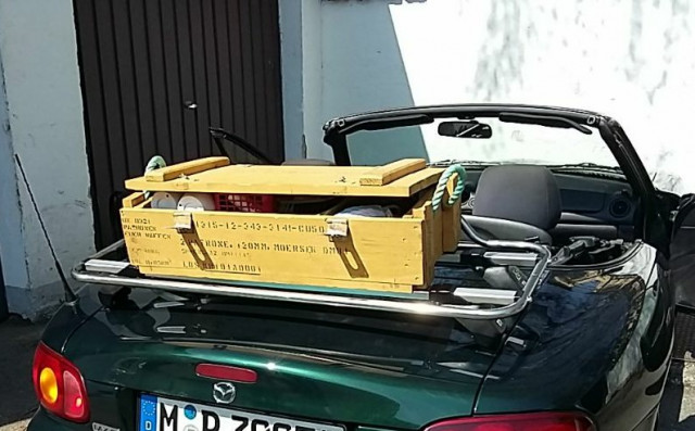

Habs verlötet und heißklebrigen Schrumpfschlauch drüber. Testfahrt mit einstündiger Pause erstmal bestanden. Zwischendurch das Weihnachtsgeschenk ihres Bruders montiert: Huckepack-Gepäckträger auf Kofferraumdeckel :smt023
Fr 10 Apr, 2020 15:02
Was für einen? Gibt ja mehrere Varianten.
Fr 10 Apr, 2020 15:11
Is italienisch. Die 120mm Mörsergranaten sind im Preis nicht mit drin gewesen...;-)
Fr 10 Apr, 2020 15:44
Klasse. :smt023
Fr 10 Apr, 2020 18:16
@T.
Von Westfalia, sagt der Schwager, ist der Heckträger. Qualität ist ganz in Ordnung, find ich.
Fr 10 Apr, 2020 20:28
Ah...ja.
Hab einen ähnlichen.
Hauptsache kein Classic Carrier.
Find den Komisch....
Fr 10 Apr, 2020 21:25
warum ist der hohe bügel in fahrtrichtung vorn?
Fr 10 Apr, 2020 21:27
Damit man beim Bremsen die Mörsergranaten nicht ins Genick bekommt?
