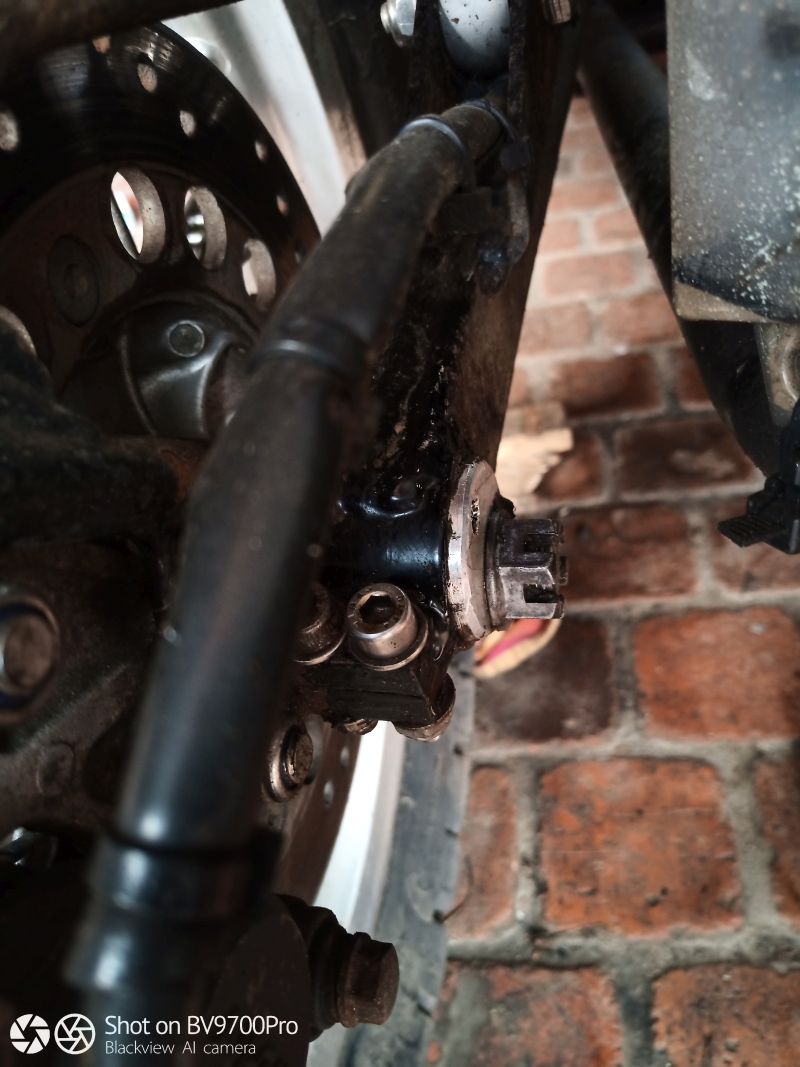

war auf einem Wintertreffen Ende Februar-unterwegs festgestellt das die Achsmutter locker war-wieder angezogen-weitergefahren-dann
bis gestern net mehr gefahren.
Andreas-das werde ich gleich mal ausprobieren-habe schon aufgebockt.

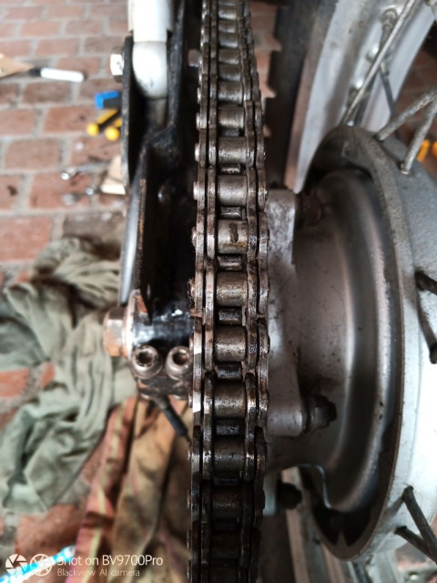

Andreas,-die Kette legt sich beim ganz! langsam drehen beim Ritzel mit mehreren Kettenrollen nicht sauber in die "Vertiefungen" vom Ritzel-
die betr. Kettenglieder gehen ein kleines Stück hoch
Außerdem liegt die Kette nicht mittig auf Kettenrad und Ritzel-liegt am Außenbereich der Kette an.

Tja, das ist seltsam :gruebel: Also keine Aussetzer zündungsmäßig, sondern vortriebsmäßig. Was mich auch stutzig macht: wieso musste der Lutz unterwegs die Achsmutter nachziehen? :gruebel: Ist mit der Schwinge alles in Ordnung?

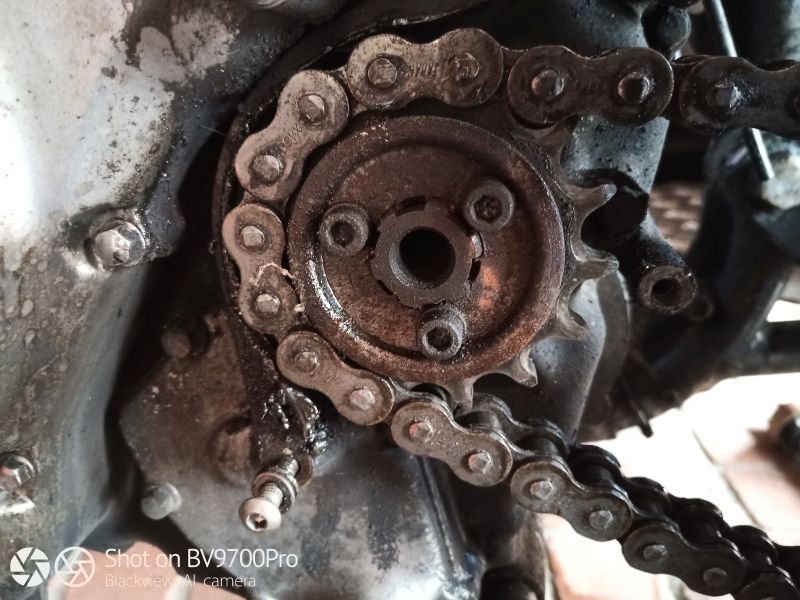

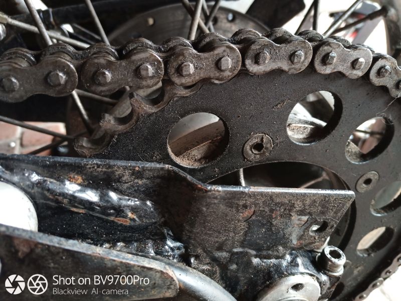

Beitragvon butzehund » So 12 Apr, 2020 15:34
so,hier mal ein paar Bilder von dem Kettenkram- Kette ist gesäubert aber nicht geölt
zu der Achsmutter-normal passiert da so schnell nix, da links und rechts eine Klemmverschraubung noch da ist-außerdem muss man beim
Anziehen der Mutter aufpassen-net so stark-sonst kaputt-ist auch Feingewinde
Keine Probefahrt heute-Bernhardiner und Liebste haben Vorrang.

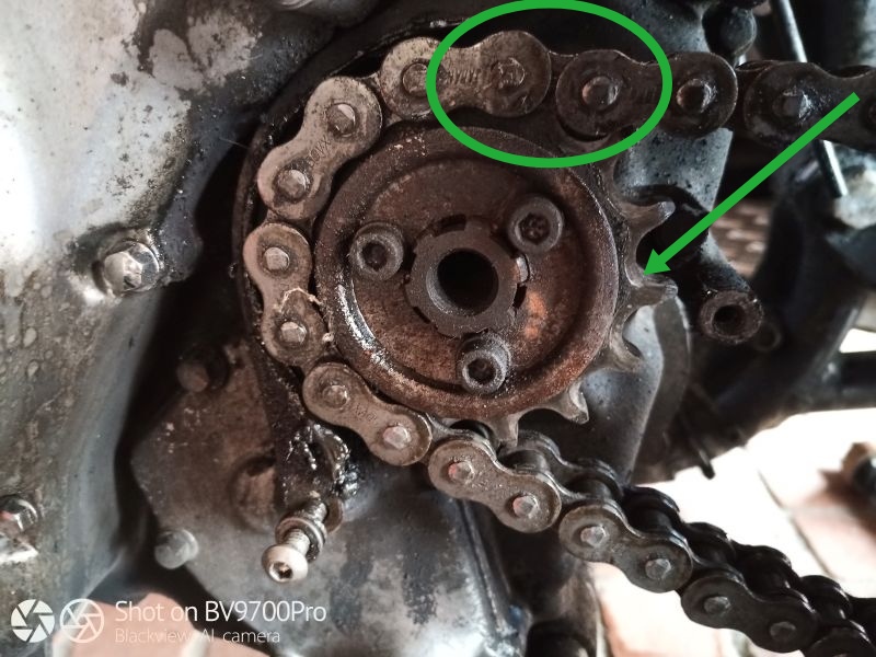

Eine verhärtete Stelle ist schon mal zu sehen. Und wie sieht so'n DR-Ritzel neu aus? :gruebel: Möglicherweise ist es ja so eine relativ einfache Lösung, das mal zu wechseln und zu testen.

Du schreibst "Kettenrad Ritzel sind noch weit vom Verschleiß entfernt". :omg: Das Ritzel ist doch völlig tot un so gut schaut das Kettenrad auch nimmer aus. Mach doch mal den ganzen Sekundärtrieb neu, des brauchts scheinbar sowieso dringend.

Hier neues Zeug- ich fand das jetzt net so schlecht( das Alte) -hat manchmal schon anders ausgesehen-bin aber auch nicht
einer von der begnadeteten Schrauberfraktion-das ist nicht ! ironisch gemeint- werde dann morgen alles austauschen-
zwei Winter haben anscheinend ihren Tribut gefordert.
Vielen Dank für die klare Aussage-werde dann weiter Bericht erstatten.

nach einem winter ohne kettenpflege im nachgang ist der zustand der kette meist erschütternd. (ausser man fährt mz :twisted: )

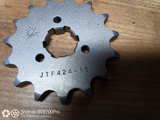

Re: DR Big 5.Gang ruckelt
Beitragvon lallemang » Mo 13 Apr, 2020 05:50

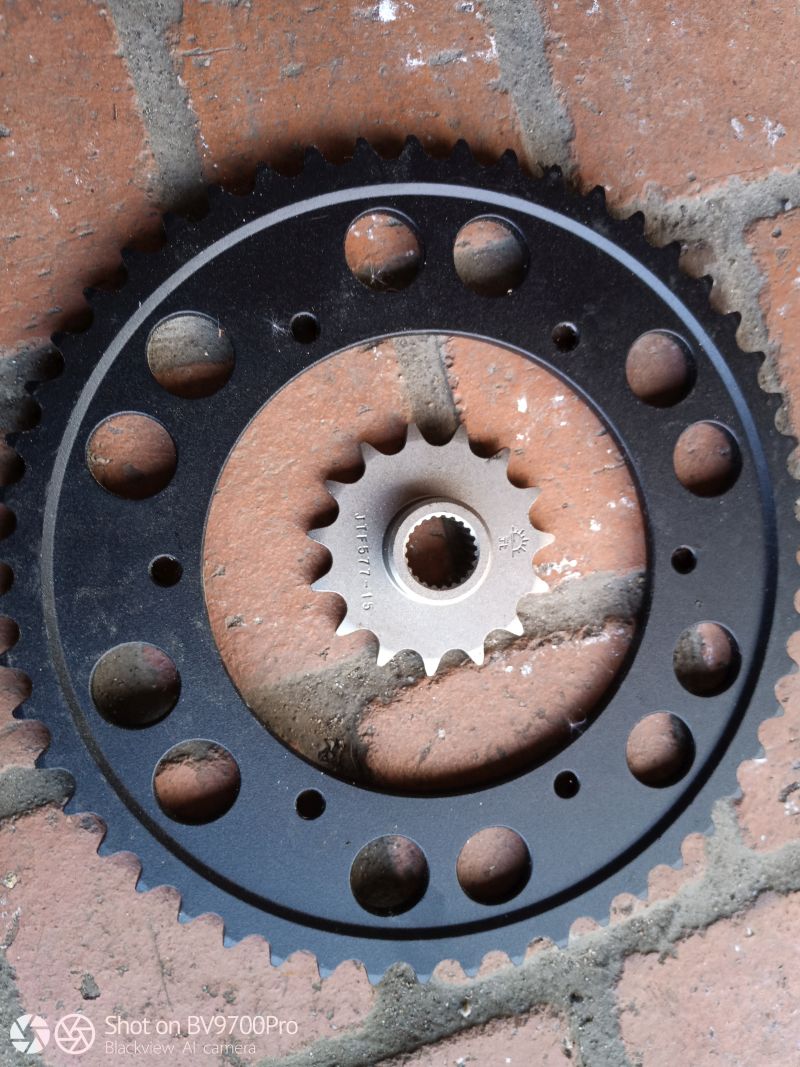

Die DR Bigs hatten doch die grobverzahnten Ritzel. Wie auf dem Bild vom verschlissenen.
Das Bild vom neuen sieht recht anders aus :gruebel:
Beiträge: 18281
Beitragvon butzehund » Mo 13 Apr, 2020 06:10
Ja ihr habt recht-ich war zu voreilig-habe das falsche Ritzel rausgesucht-anderes Moped-nur blöd
hier das richtige
Lutz
Beiträge: 1368
Beitragvon Lindi » Mo 13 Apr, 2020 06:41
Moin Lutz,
ein Versuch ist's wert, uns erst mal das falsche Ritzel vorzulegen :-D :ironie:
