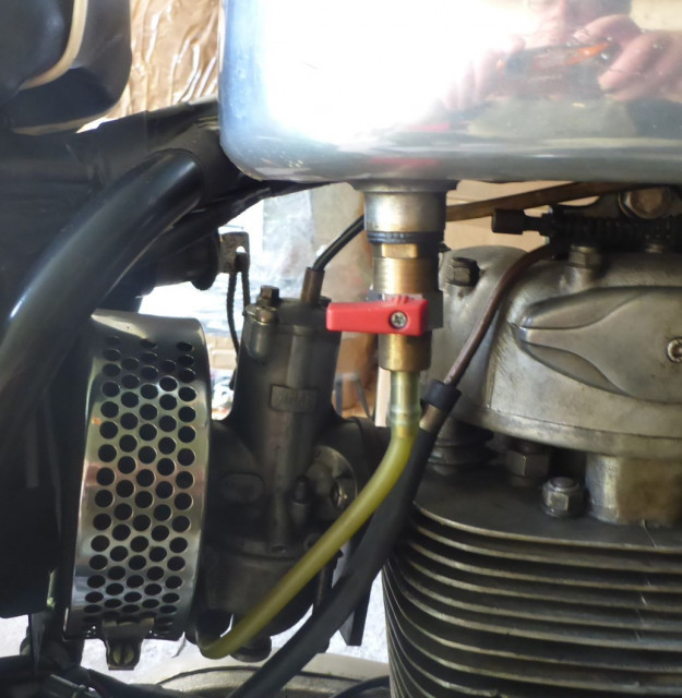

Mit diesen sabbelnden Sch***hähnen habe ich mich auch jahrelang herumgeärgert, alles möglich ausgetauscht und gemacht und dann mit Hilfe von sowas https://www.mafa-shop.de/Fittings-Absperrarmaturen/Absperrarmaturen/Kugelh%C3%A4hne/Mini-Kugelh%C3%A4hne/Messing-verchromt/Mini-Kugelh%C3%A4hne-ROT-Innengewinde::3176.html , entsprechenden Anschlüssen und einer Drehbank das da geschnitzt:
Zugegeben, schön ist das gerade nicht, eher so form follows funktion, und eigentlich will ich dieses rote Plastikdingens auch schon seit gut 15 Jahren ändern, aber dicht isses. Bei dem Foto fällt mir auf, das ich da wohl mal den Schlauch neu machen sollte...
Die Lösung Originalersatzschieber mit den zwei O-Ringen sieht aber auch nicht schlecht aus und wäre, wenn es nicht so optimal gehen würde, noch mal einen Versuch wert.

Beitragvon AIAndy » Mi 15 Apr, 2020 18:43
Ahjo - bis auf's rote Hebelchen sieht das doch gut aus!!! Denke da hast du eine gute Lösung gefunden. Ich setz ich halt mit den PP Dingern weiter auseinander, weil ich noch ein paar im Fundus habe. Die sind erstmal dicht.

Beitragvon Jonas » Mi 15 Apr, 2020 21:24
Hey Andy... Das passt schon... musst mich doch nicht mit Teilen versorgen... :oops:
Wenn die Schieber jetzt dicht bleiben, ist alles gut. Wenn nicht, kann ich auf eine bewährte Alternative zurückgreifen. :smt023
@Rainer
Pragmatische, saubere Lösung!
