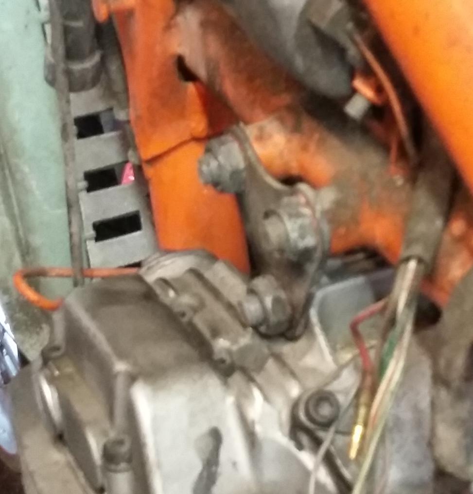

So, weiter gings erst heute wieder, nachdem der Urlaub rum, und ein Scherenheber angekommen ist. Damit war der Motoreinbau ein Kinderspiel. Hochkurbeln, einfädeln, Schrauben und Schwingenachse durch, fertig. Auf einer Seite hatte ich einen 15er Bolzen durch Rahmen und Schwinge gesteckt, auf der Anderen die Schwingenachse halb stecken lassen.
Interessanterweise brauche ich keine Beilagen zum oberen Befestigungsblech, das passt 1:1 und anstandslos!

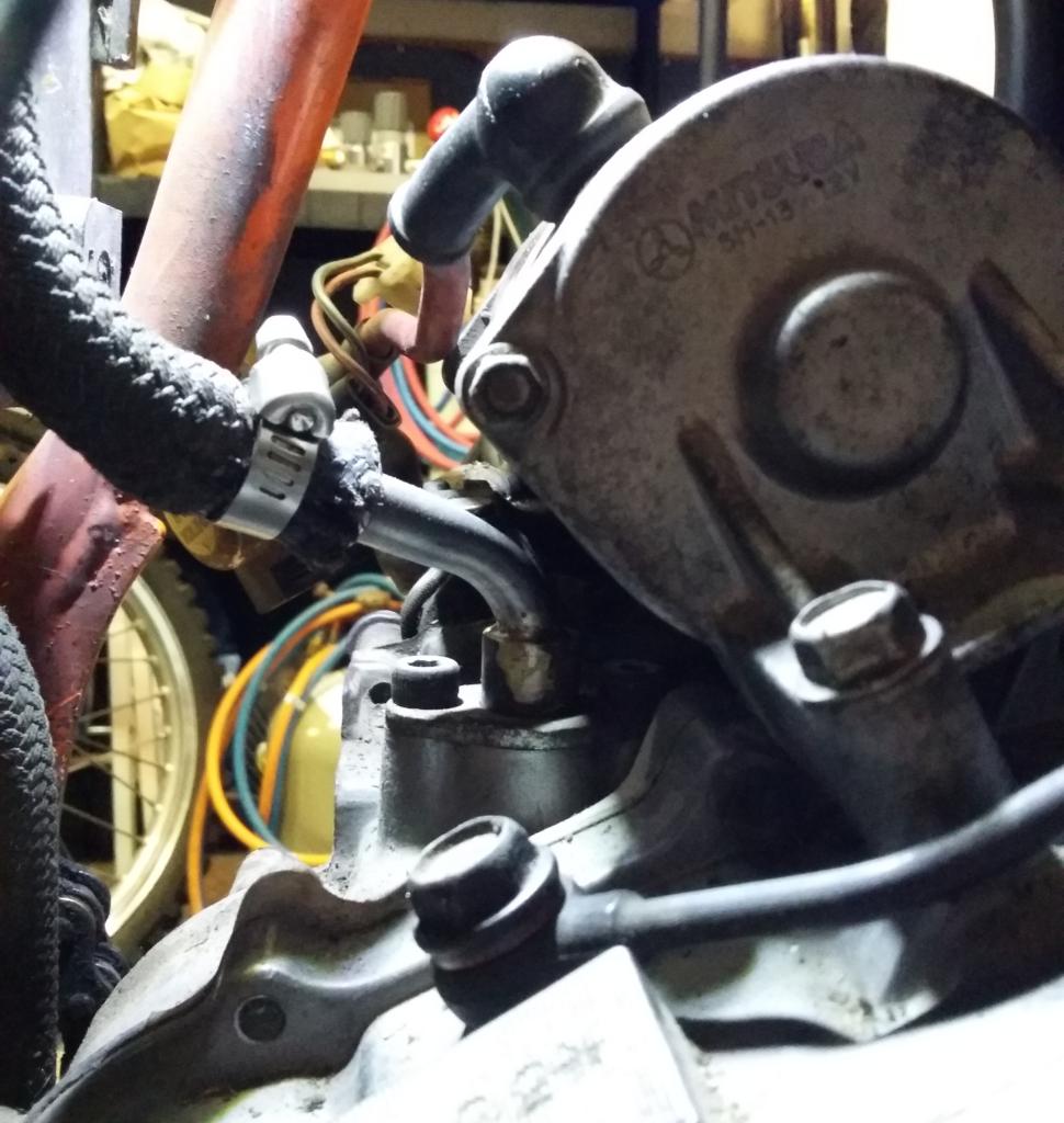

Die beiden Gewinde im Motorgehäuse fürs Simmerringhalteblech musste ich um mehrere mm mit dem Kegelsenker niederbügeln, aber die Substanz gibt das leicht her. Das Ritzel liegt jetzt mit der flachen Seite ohne Distanzring sehr nah am Halteblech, der Distanzring der vorher hinterm Ritzel saß, sitzt jetzt aussen auf dem Ritzel direkt unter Sicherungsblech und Mutter, wozu ich die PU-Gummibeschichtung vom Ritzel abschneiden musste. Ein breites Ritzel würde auch gehen, dann ohne den Distanzring. Rein Augenpeilungsmäßig stimmt die Kettenlinie exakt.

Keine Bilder?
Re: Projekt GroßbastiXT600: Motorausch auf E-Starter
Beitragvon hiha » Di 22 Sep, 2020 11:59
Leider nur das obere Befestigungsblech, wo man sieht, dass man keine Distanzringe sieht, und das auch noch unscharf:
und das selbstgelötete Ölrücklaufrohr. Das allerdings sehr schön ausgeleuchtet und einigermaßen scharf.
Um allfälligen Fragen vorzubeugen: Das Ende wo der Schlauch draufsteckt, das ist die Schlauchtülle, und kein glattes Rohr,
