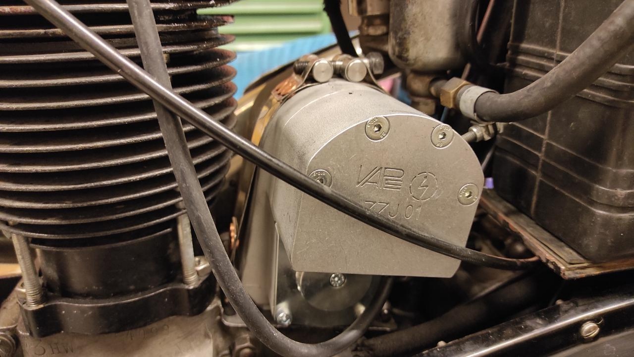

Beitragvon kohai » Di 02 Mär, 2021 23:07
Hatte kurz vor Weihnachten einen vape powerdynamo bestellt. Seit ca 2 Wochen hab ich ihn. Bin noch am mechanischen anpassen und am halteband bauen. Sieht sehr robust und hochwertig aus. Bin gespannt...
Gruß, kohai

Beitragvon kohai » Mi 17 Mär, 2021 19:08
Hallo,
Hab den powerdynamo montiert und Probe gefahren. Tatsächlich ein Traum. Klappt auf Anhieb.
Eine Sache ist mir noch nicht klar. Die schreiben, dass die maximale spätverstellung bei 1250 /min ist. Heißt das, dass ein niedrigeres standgas nicht geht? Mir scheint bei niedrigeren Drehzahlen kommen zundaussetzer. Weiß jemand was? Kann natürlich auch am vergaser liegen...
Gruß, kohai

Beitragvon Matchless » Mi 17 Mär, 2021 20:52
Frühzündung verstellt sich runter bis auf 1250 U/min, alles darunter hat die gleiche Frühzündung, du kannst also auch immer noch Standgas mit 800 u/min betreiben, aber eben mit der selben Zündeinstellung wie bei 1250 U/min
