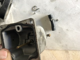

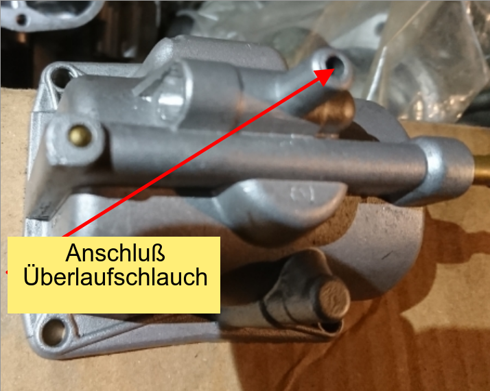

Schwimmerkammer läuft über, bis das Messing-Rohr in der Mitte der Kammer den Sprit aufnimmt und dann an der Öffnung unten Richtung Sekundärvergaser abgibt. Richtig? Oder ist das „normal“?
Re: XT600 2KF springt nicht/nur ohne Choke an, Verschlucken
So 24 Mai, 2020 16:34
Überlaufender Sprit tritt unten aus, am Anschluß für den nach hinten unten zu verlegenden Ab- und Überlaufschlauch.
Jedenfalls bei den XT600-Vergasern, die ich hier zu liegen habe.
So 24 Mai, 2020 16:52
Kommunizierende Röhren.
Der Schwimmer im Primärvergaser regelt den Schwimmerstand für beide Vergaser.
Überlauf: s.o.
So 24 Mai, 2020 16:54
Dreckbratze hat geschrieben:vielleicht klemmts einfach ein bisschen nach dem zusammenbau. da hilft oft schon ein leichter schlag mit dem schraubenschlüssel gegen die schwimmerkammer.
Stimmt, das ist ja oft so, auch bei neuem Schwimmernadelventil.
Aber dann würde das Benzin am Überlauf austreten.
Kommt denn tatsächlich Benzin am Anschluß des Sekundärvergasers raus? Oder läuft es da aus dem Überlaufanschluß hin, weil kein Überlaufschlauch da ist (Teil 10 auf der Explosionszeichnung)?
So 24 Mai, 2020 16:58
OK, schon beantwortet. Aber jetzt hab' ich's geschrieben und schick's auch los :D
Nein, der Überlauf geht nicht zum Sekundärvergaser. Für den Überlauf ist ein extra Stutzen unten an der Kammer.
Soweit ich's auf den Bildern seh', ist bei Dir am Stutzen vom Überlauf ein schwarzer Schlauch dran.
Das Gesuppe scheint am Verbindungsschlauch zum Sekundärvergaser zu sein, oder?
(An den Schlâuchen hatt' ich öfters Lecks, weil die (auch von mir :oops: ) wohl oft übersehen werden.
Und grad an den neueren Vergasern scheiwierig zu wechseln sind. )
Die Schwimmerkammer versorgt beide Vergaser mit Sprit. Der Verbindungsschlauch steht also immer voll Sprit.
So 24 Mai, 2020 17:12
Danke Euch, ich komme hier ja kaum hinterher.... :grin:,
da ich zwischendurch immer wieder bei meiner zwokaöf bin und teste, etc.
Also ich fasse zusammen:
- Austritt Benzin Schwimmerkammer unten Richtung Sekundärvergaser (Schlauchverbindung) ist okay, da steht auch immer Sprit an
- Überlauf Schwimmerkammer ersichtlich an Überlaufschlauch unten Mitte
Bedeutet für mich: Schwimmerfunktion und Schwimmernadelfunktion okay, Schlauchverbindung zwischen Primär- und Sekundärvergaser erneuern
Danke Euch und sonnige Grüße aus Westerham
So 24 Mai, 2020 18:42
Bei der Vergaserdiagnose bin ich voll bei Euch,
wobei ich ergänzen möchte dass der Zulauf für dieses Röhrl für den Verbindungsschlauch NICHT das senkrechte Rohr des Primärüberlaufes ist.
Lieber Steffen, wenn Du das nächste Mal die Schwimmerkammer vom Primärvergaser herunten hast (um den Verbindungsschlauch gegen Neuware zu tauschen) dann blas mal in den Anschluss, und Du siehst dann wo es rauskommt.

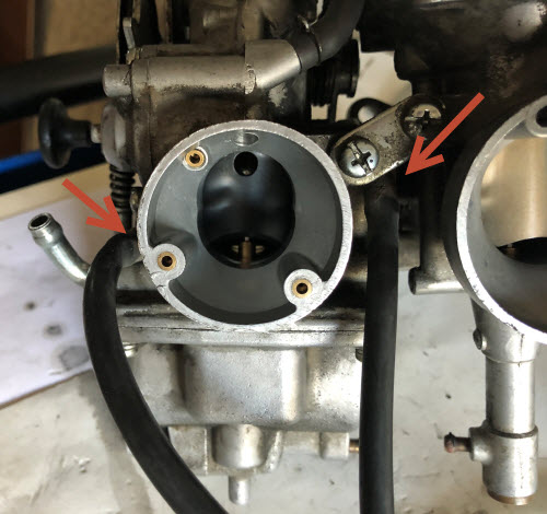

Am Primärvergaser befinden sich 2 weitere Anschlüsse mit langen Schläuchen (Rote Pfeile) - wo gehen die Schläuche denn hin?
(Bild Ansicht Lufi-Seite)
Danke Euch und eine erfolgreiche Arbeitswoche
Steffen

Das müßten ebenfalls Überlaufschläuche sein. Falls die Maschine auf der Seite liegt, läuft der Sprit dort raus und nicht in den Motor.
Bei der SR machen sich fehlende Überlaufschläuche bei Fahrtwind bemerkbar, seltsame Effekte.
Wird bei der XT600 nicht anders sein.
Den oberen Verbindungsschlauch (Unterdruck zum AirCut-Ventil) würd ich auch erneuern, sicherheitshalber.
Der Verbindungsschlauch zwischen der Schwimmerkammer und dem Sekundärvergaser natürlich benzinfest.
Ich hab mal für sowas einen Schlauch genommen, der "halt da war". Leider war er nicht dauerhaft benzinfest ...
Guter Benzinschlauch ist nicht ganz billig.
