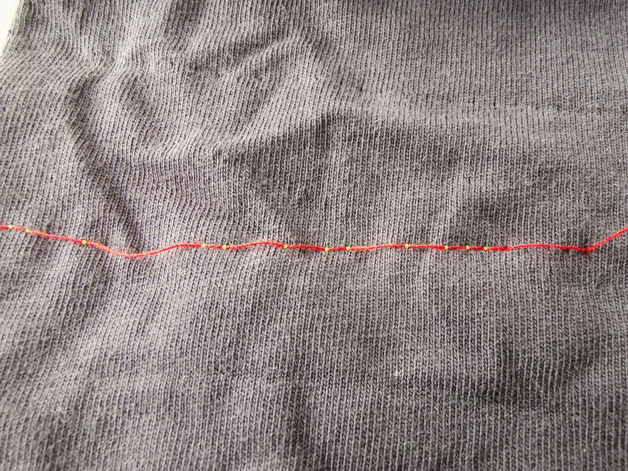

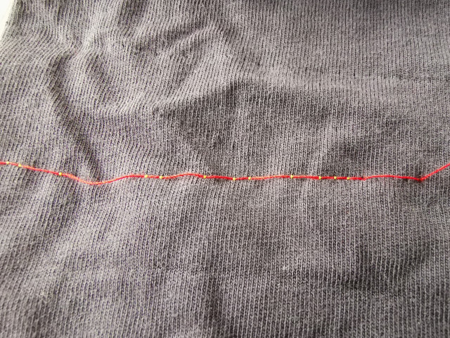

So, wenigstens ein Teilerfolg, sie näht wieder, leider mehr schlecht als recht. Zumindest reißt der Faden nicht mehr.
Offensichtlich wird der Unterfaden nicht immer mit hoch geholt. Der rote ist der Oberfaden, der gelbe der Unterfaden.

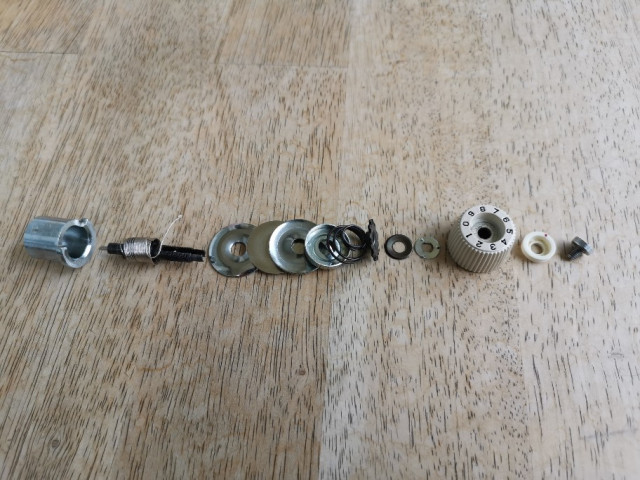

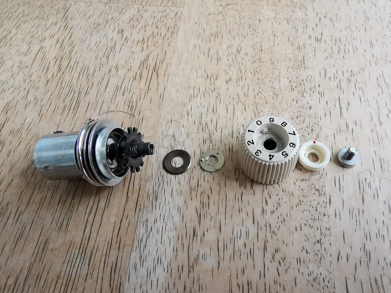

Den Oberfadenspanner habe ich wieder zusammen und es lässt sich auch regeln. Die einzelnen Teile und ihre Zusammengehörigkeit sind relativ klar, bis auf die beiden Scheiben.
Ist mir beim auseinander bauen leider rausgefallen.
Die braune Scheibe ist etwas gewölbt, die silberne hat zwei Nasen für die Aufnahme in der Welle.
Ausserdem hat die silberne 3 Erhöhungen auf einer Seite.
Bei den Scheiben bin ich mir nicht sicher ob das so stimmt.
Ich hoffe, man kann es auf den Bildern erkennen.
Schonmal danke für weitere Hilfe und Gruß Stefan

Nun habe ich die Maschine langsam mit der Hand gedreht. Es ist genau so wie der Christoph es beschreibt. Der Oberfaden holt bei jeder Umdrehung den Unterfaden mit hoch, sehr gut.
Aaaber, wenn ich nähe macht er das offenbar so nicht. Wie er Lust hat, scheint mir.

Die Scheiben sehen mir so aus, dass sie eine Bremse für den Verstellknopf sind. Wenn auf der Unterseite des Rings mit dem Punkt eine Art Hirth-Verzahnung ist, tät ich die dunkle Tellerfeder mit der holen Seite in den Verstellknopf legen, darauf die silberne mit den Rasten nach oben und dann den Ring mit dem Punkt.
Die Oberfadenspannung ist zu stramm. Wenn man 2 Stoffe zusammennäht soll die Verschlingung zwischen beiden Stoffen ligen (ein kurzes Sztück nähen und dann etwas auseinanderziehen zum Prüfen) Ich geh mal davon aus, dass Du an der Spule nichts verändert hast. Wenn der Unterfaden "nicht hochkommt" liegt es daran, dass die Oberfadenschlaufe nicht gefangen wird. Vielleicht klappts schon, mit weniger Spannung. Ansonsten: eventuell Nadel verbogen; bei einer Rundkolbennadel kann man auch versuchen die Nadel ein wenig in die eine oder andere Richtung zu drehen; manchmal hilft es auch sie geringfügig tiefer einzusetzen.

@Christoph,was ist eine Hirt Verzahnung?
Ich habe alles so zusammen gebaut wie es auf den Bildern zu sehen ist.
Wenn ich die Scheiben wie von dir beschrieben montiere, ist die Scheibe mit dem Punkt nicht mehr bündig mit dem Stellrad.
Die Einstellung der Oberfadenspannung funktioniert so, ob es mit den Scheiben so stimmt, weiß ich nicht.

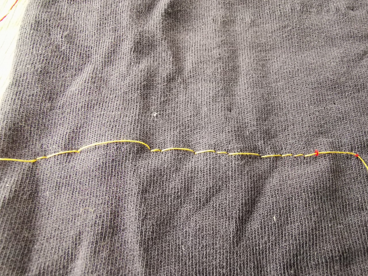

Beitragvon Laternenschrauber » Di 09 Jun, 2020 19:42
So, nächster Versuch.
Nun wird der Unterfaden auch nicht mehr im Handbetrieb hoch geholt.
