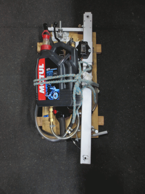

Re: Der etwas andere Motor Ständer (für SR/XT500)
Fr 10 Jul, 2020 20:56
Fantastisch! :smt023
Sa 11 Jul, 2020 10:04
Hey,
...und jetzt noch ein bisken Zinkspray drüber fürs Auge.....
Im Ernst Peter das ist 'ne schöne Idee! Da kann man gleich sehen ob der Ölkreislauf auch funktioniert wie er soll.
Olaf
Aber so'n wenig sieht es doch nach modernem Hexenbesen aus, oder? :smt023
Sa 11 Jul, 2020 10:28
Sauber, Plan + Umsetzung wie gewohnt :smt023
Sa 11 Jul, 2020 16:41
seppi hat geschrieben:Im Ernst Peter das ist 'ne schöne Idee! Da kann man gleich sehen ob der Ölkreislauf auch funktioniert wie er soll.
Da kommt mir sofort der Gedanke, eine Klarsicht Steigleitung für den Primärkreislauf muss her :gruebel:
So 12 Jul, 2020 05:04
Ein Klarsichtdeckel für den Ölfilter ist auch gut machbar aus dickem Plexiglas :D
So 12 Jul, 2020 06:53
SR oldman hat geschrieben:Die Werkstatt ist schon recht voll und der Platz wird auch knapp
Noch nebenbei ...das Teil ist jetzt zusammen geklappt und lässt sich unter dem Regal verstauen. Um den Platz zu schaffen brauchte es nur ein paar andere Dinge ein wenig zu räumen :omg:
...egal, Hauptsache Ziel erreicht :floet:
So 12 Jul, 2020 07:09
In die Steigleitung muss ein optischer Indikator, also Propeller o.Ä. wie früher an den Zapfsäulen...
So 12 Jul, 2020 10:07
Suchbegriffe: Durchflussanzeiger, Fließanzeiger. Da findet sich dann einiges, was aber noch auf Temperatur- und Ölbeständigkeit geprüft werden sollte.
Di 14 Jul, 2020 11:59
Sehr kuhle Sache, Reschpekt!
Di 14 Jul, 2020 17:41
Durchflussanzeige usw brauchts nicht, weil die Luftblasen , die durch den Schlauch hochgetrieben werden zeigen den Durchfluss an.
Im Moppet hört und sieht man das bei rausgedrehtem R&R auch am Gluckern .
Mir war das beim Rennerle halt lieber ca 400km unter stellenweise Vollgas Patzer 1000km von daheim zu vermeiden.
Mi 15 Jul, 2020 08:47
Steigleitung zum Kopf ist wohl gemeint, Leitung zum Tank ist ja bereits teilweise Klarsichtschlauch.
Aber auch da wird es sicher Luftblasen geben.
Abschließend Prüfen des Förderdrucks: Hohlschraube in der Filterkammerentlüftung mit aufgestecktem transparentem Schlauch.
