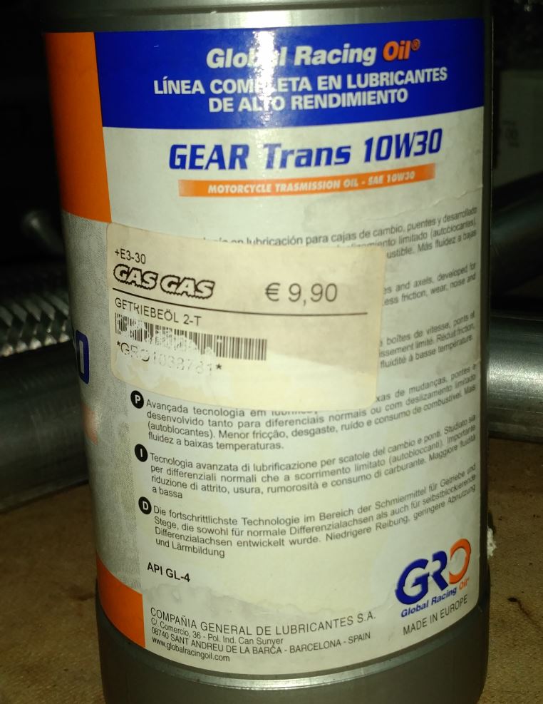

Zu deiner Frage wg. Getriebeöl: von GasGas empfohlen ist das GRO (Global Racing Oil) Gear Trans 10W30. Siehe Bild unten
Damit trennt die Kupplung kalt jedoch nicht so gut. Ohne Gas stirbt sie beim Gangeinlegen sofort ab bzw. fährt gleich los. Das legt sich wenn sie warm ist, aber nicht ganz.
Mit eingelegtem Gang und Leerlaufdrehzahl stirbt sie trotzdem ab.
