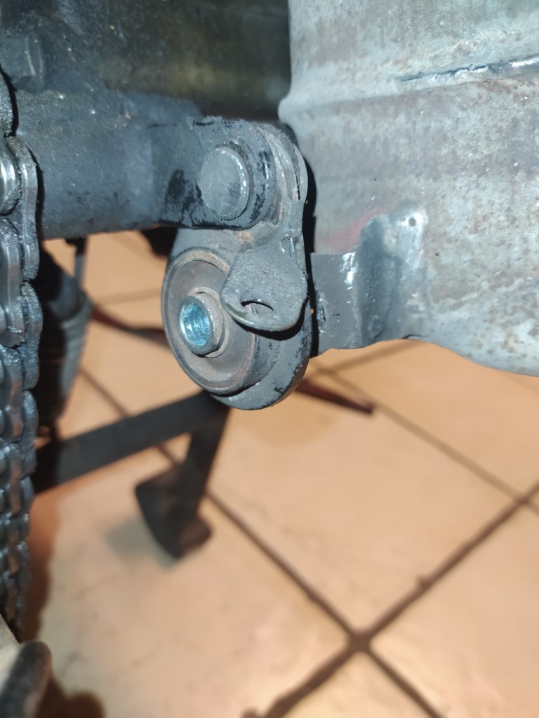

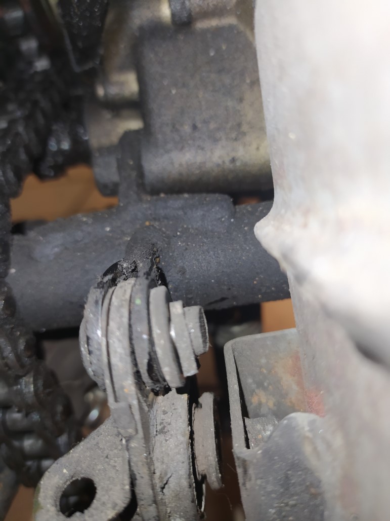

Ich habe noch eine Frage:
Die SR rappelt irgendwo "aus dem Bauch raus". Ich glaube auch fündig geworden zu sein, kann mir aber selbst nicht erklären wie das ursprünglich gedacht war...
Die SR hat am Auspuff diese Expansionskammer, welche auch gummigelagert verschraubt ist. Der Gummi ist heile, aber die Rahmenverbindung ist lose und nur mit einem Bolzen gesteckt, ohne Gummi und ohne Schraube, da klappert es. An der Verbindung zum Rahmen "baumelt" auch noch eine Lasche ohne Gegenstück. Wie gehört das zusammen??
Ich versuche Bilder mit hochzuladen, bin da aber nicht so der Profi :omg:
Vielen Dank!!
Re: Wiederbelebung einer SR 500 EZ '92
Sa 15 Aug, 2020 11:50
Das muss so. Da steckt eine M8er (oder M6 :gruebel:) mit Schaft drin, wird oft vergessen oder vergessen festzuziehen und fällt dann irgendwann ab. Die Verbindung zum Rahmen ist nur ein Loslager im Wortsinn. Der einzige Zweck liegt in der ungleichen Gewichtsverteilung des originalen Endtopfs durch die Expansionskammer, so dass der sich verdrehen könnte und die Halterung an der hinteren rechten Fußraste auf Torsion belastet wird.
Und dort ist auch die Öse für den Kondensatschlauch der Batterie angebracht, welchen ich für wichtig erachte.

Ein Loslager... wohl wahr. Aber was passiert mit dieser Lasche? Die muss doch einen Zweck haben
Sa 15 Aug, 2020 13:36
In die Lasche kommt der Entlüftungsschlauch der Batterie?
Sa 15 Aug, 2020 13:41
Genau. Besser genannt "Kondensatablauf", weil dort säurehaltige Tropfen auf den Boden fallen, ohne noch irgendwelche anderen Bauteile zu benetzen.
Sa 15 Aug, 2020 13:51
Alles klar, vielen Dank!

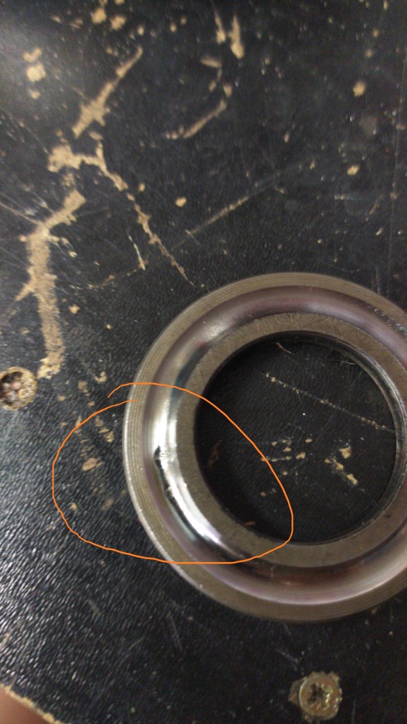

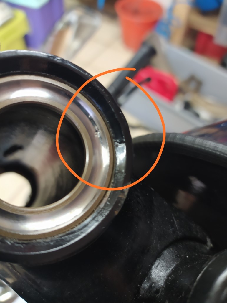

Das LKL der SR hat einen Hau weg in Mittelstellung. Ich habe es auseinander genommen und folgendes gefunden:
Die obere Lagerschale hat oben und unten Kugelmarken. Da das untere Kugellager noch sehr gut aussah, habe ich alles mit reichlich Fett wieder zusammengebaut. Sobald etwas Druck mit der Hakenmutter ausgeübt wird rattert das Lager deutlich.
Nun meine Frage, gibt es auch nur das obere Lager als Kugellager?
Kann ich auch nur das obere Lager durch ein Kegelrollenlager ersetzen und das untere aufheben, wenn ich es als Set kaufe?
Macht es Sinn beides auf Kerola umzurüsten? Ich hab das Bucheli Projekt gelesen und etwas Sorge, dass ich das nicht gut hinbekomme :floet: . LKL habe ich schon gewechselt, aber wenn ich das richtig verstanden habe sind die Nachbau Kerola der SR besonders dünnwandig??
Ich würde mich über Tipps oder Erfahrungen freuen :smt023

Der Hauptdruck liegt auf dem unteren Lager, das ist dann auch meistens deutlich schlechter als das Obere. Warum das bei Dir umgekehrt ist, muss die Glaskugel schuldig bleiben.
Es macht also keinen Sinn, das obere Kugellager gegen ein Kegelrollenlager auszutauschen. Und es gibt ein paar Motorräder, wo das serienmäßig so ist: unten Kegelrolle, oben Axialkugellager.
Für echte Sparfüchse (oder Besitzer echter Oldtimer) gibts noch die Option, die Kugelschalen mit einem radius-HM-Drehstahl nachzudrehen und frische Kugeln reinzuwerfen. Das macht aber bei der SR nur Sinn, wenn man Drehbank und Drehstahl schon hat... Und man sollte wissen was man tut.

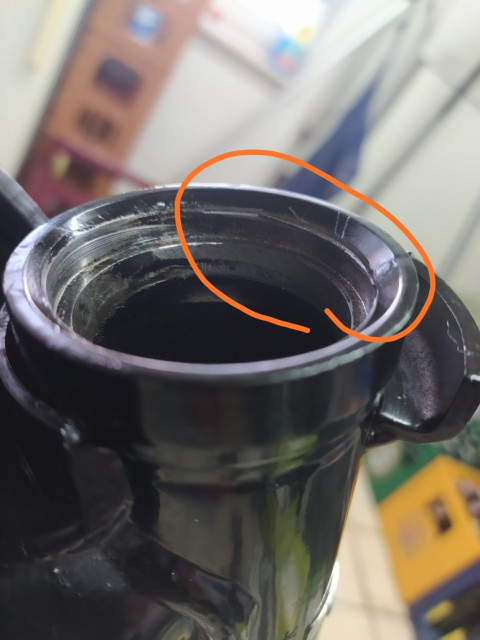

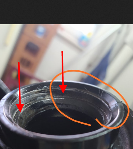

Die Besitzerin der SR hat sich für die Emil Schwarz Lager entschieden. Diese habe ich jetzt gekauft und die alten Lager ausgebaut. Bei dem oberen Lagersitz zeigt sich evtl. der Grund des Lagerschadens:
Der Lagersitz ist nicht plan. An der markierten Stelle hat etwas das Rahmenrohr verletzt und jetzt steht ein nicht "abkratzbarer" Grad über. So kann ich das Lager nicht einbauen. Kann ich das mit dem Dremel vorsichtig runternehmen? Wie krieg ich das wieder plan?
Sa 22 Aug, 2020 14:30
flotteLotte hat geschrieben:An der markierten Stelle hat etwas das Rahmenrohr verletzt und jetzt steht ein nicht "abkratzbarer" Grad über. ?
Das ist nicht der Lagersitz.
Der ist an der mit den Pfeilen markierten Stelle.
Bei untermaßigem Lager ist die "Wand" des Lagersitzes nicht so wichtig, der Lager-Außenring muß sich frei drehen lassen, idealerweise mit ganz wenig Abstand zur "Wand". Wobei Lagerkleber schon einige Zehntel überbrücken kann.
EDIT: Loctite 648 max. 0,15 mm Spalt, Loctite 638 max. 0,25 mm
Auch bei Lagern in Normalmaß (Emil-Schwarz-Lager und andere Kegelrollenlager) in Rahmen, die nicht dafür gebaut wurden, gilt das auch, meistens muß der Lagersitz nachgearbeitet werden.
Der "Boden" des Lagersitzes sollte aber schon plan sein.
Falls nicht:
Läden, die gute Fahrräder montieren, sollten Lagersitzfräsen haben, vielleicht kannst Du sowas ausleihen.
Oder die SR da vorbeibringen.
