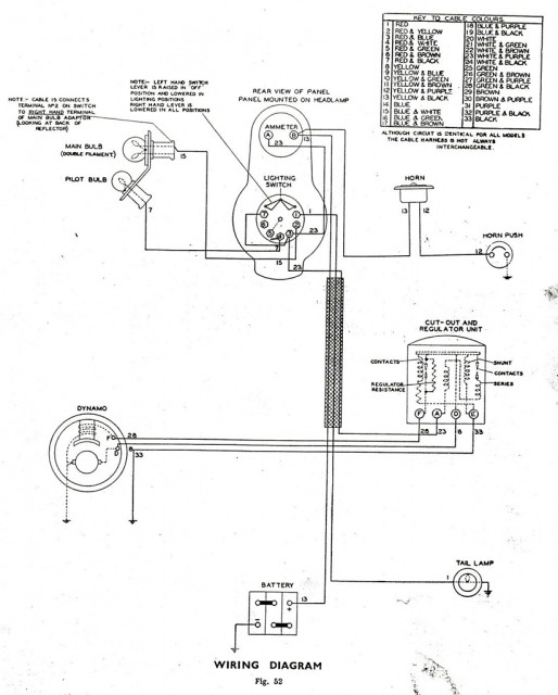

Den überholten Dynamo werde ich dann ja mit einem elektronischen Regler betreiben, der eine eingebaute Schutzschaltung (ich nenn´s mangels besseren Wissens mal so) gegen Überhitzen des Ankers hat. Hier nachzulesen: https://www.rexs-speedshop.com/product/ ... ator-100w/ Vielleicht ist dann doch keine Absicherung des Dynamos nötig? Gesetzt der Fall, dass der Kabelbaum ok ist.
Wo würdet Ihr eine Hauptsicherung installieren, wenn Ihr euch den Schaltplan der Enfield anseht? Zwischen Minuspol Batterie und Erdung am Rahmen? Oder eher zwischen Reglerausgang "A" und Lichtschalter? Oder zwischen Amperemeter "A" und Batterie Plus? Oder beides? :oops:

Wo würdest Du denn die Hauptsicherung(en?) im Enfield-Kabelbaum installieren? Der Schaltplan ist hier ja zu sehen, als wenn Du ´ne Idee hast... :oops: Ich hab mir den Schaltplan meiner ehem. MZ TS 250/1 vergleichend angesehen, aber so ganz krieg ich das nicht auf die Enfield übertragen. :gruebel:

Re: Keine Ladespannung 42er Royal Enfield
Beitragvon andi » Fr 04 Sep, 2020 19:39
Jonas hat geschrieben:
Miss mal die Stromaufnahme deines Kabelbaum.
Die Leistung alle Verbraucher addieren.
Den Strom rechnest du aus indem du die Leistung durch die Spannung dividierst.
I (Ampere) = P (Watt) / U (Volt)
Das ganze ohne LIMA die klemmst du ab, auch die Feldspule. nur mit der Batterie. Für die Rechnung nimmst du die Spannung der Batterie.
Die Messung und die Berechnung sollten in etwa übereinstimmen. Wenn nicht suchen und beheben ;-)
Das Bremslicht nicht vergessen.
Bei den Sicherungen neige ich zu Überreaktionen :omg:
Aus meiner Sicht würde ich zwei nehmen.
Eine zwischen Lima und Batterie um die Lima zu schützen, und eine um den Kabelbaum abzusichern.
Für die Lima 12 - 15 A für den Kabelbaum nimmst den nächst höheren Wert zu dem oben ausgerechneten Strom.
