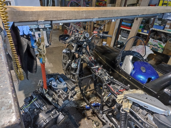

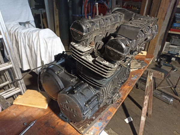

Beitragvon sejerlänner jong » Di 27 Dez, 2022 14:06
Oh je, aus demnächst wurden 2 Jahre.
Die nächste Saison soll äußerlich ölfrei sein. Zylinder runter und diesmal mit Pampe abdichten, weil der elende O-Ring beim Steuerkettenschacht zu dünn ist drückt dort das Öl raus, steigt am Stehbolzen hoch und es sabbert. Tampons zwischen den Kühlrippen verhindern zwar die große Pfütze aber es taugt nicht.

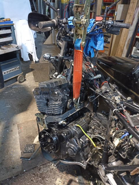

Re: Motortausch Motorheber Ausbauhilfe
Beitragvon sejerlänner jong » Di 27 Dez, 2022 18:45
Dank der Pkw Hebebühne ist das Kantholz mit der Laufschiene höhenverstellbar. Leider schwebt der Motor aber nicht bis auf den Tisch.
Irgendwann montiere ich auch den elektrischen, 500 kg, Kettenzug, der seit 23 Jahren im Regal liegt. Irgendwann :-)

Beitragvon Nanno » Di 27 Dez, 2022 19:27
Zum Thema Ölundichtigkeit(en), ich habs bei meiner XS nie geschafft die Stelle auch nur Ansatzweise dicht zu kriegen, hab mir aber auch schon überlegt, ob nicht evt. ein dickerer O-Ring aus dem Lagerzubehör zusammen mit Dirko in der Nut da die Lösung sein könnte. Was leider nicht klappt, weil der Kolbenüberstand zu groß ist, wäre die Fußdichtung durch Dichtmasse zu ersetzen, weil da nicht mehr genug Platz zwischen Kopf und Kolben ist.
