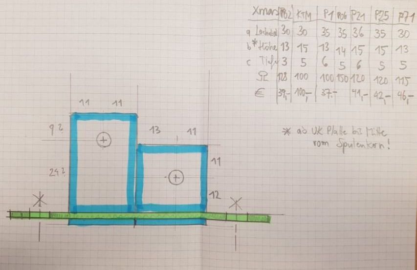

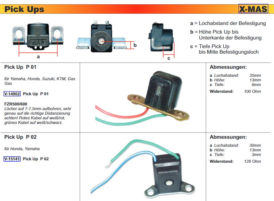

Ich kopier das mal hier rein, hatte mir das für die 1VJ mal überlegt und abgemessen, der Doppelpickup der früheren Modelle ist sehr ähnlich aber nicht komplett gleich:
motorang hat geschrieben:Das sind Standard-Pickups mit einer Spule, die man beim Xmas zu Wien kaufen kann, ölfest und mit dem original vergleichbarem Widerstand. Am besten eignet sich der P02.
Originalmaße, schematisch:

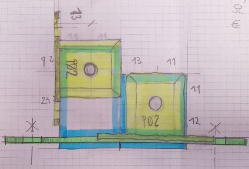

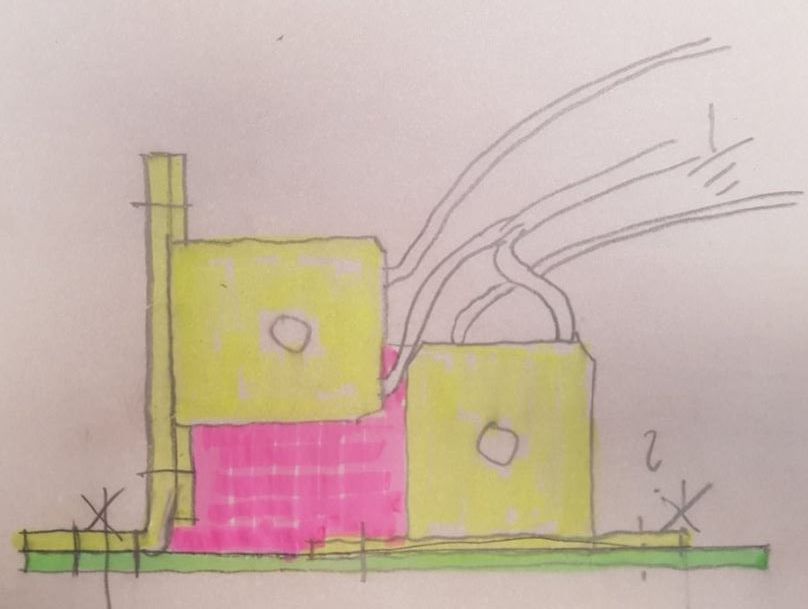

Grundplatte + Haltewinkel, evt Vergussmasse (rosa) zB Sikaflex?:
