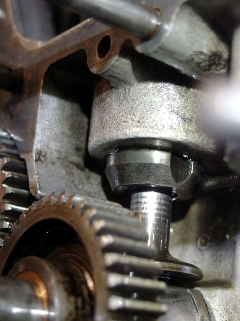

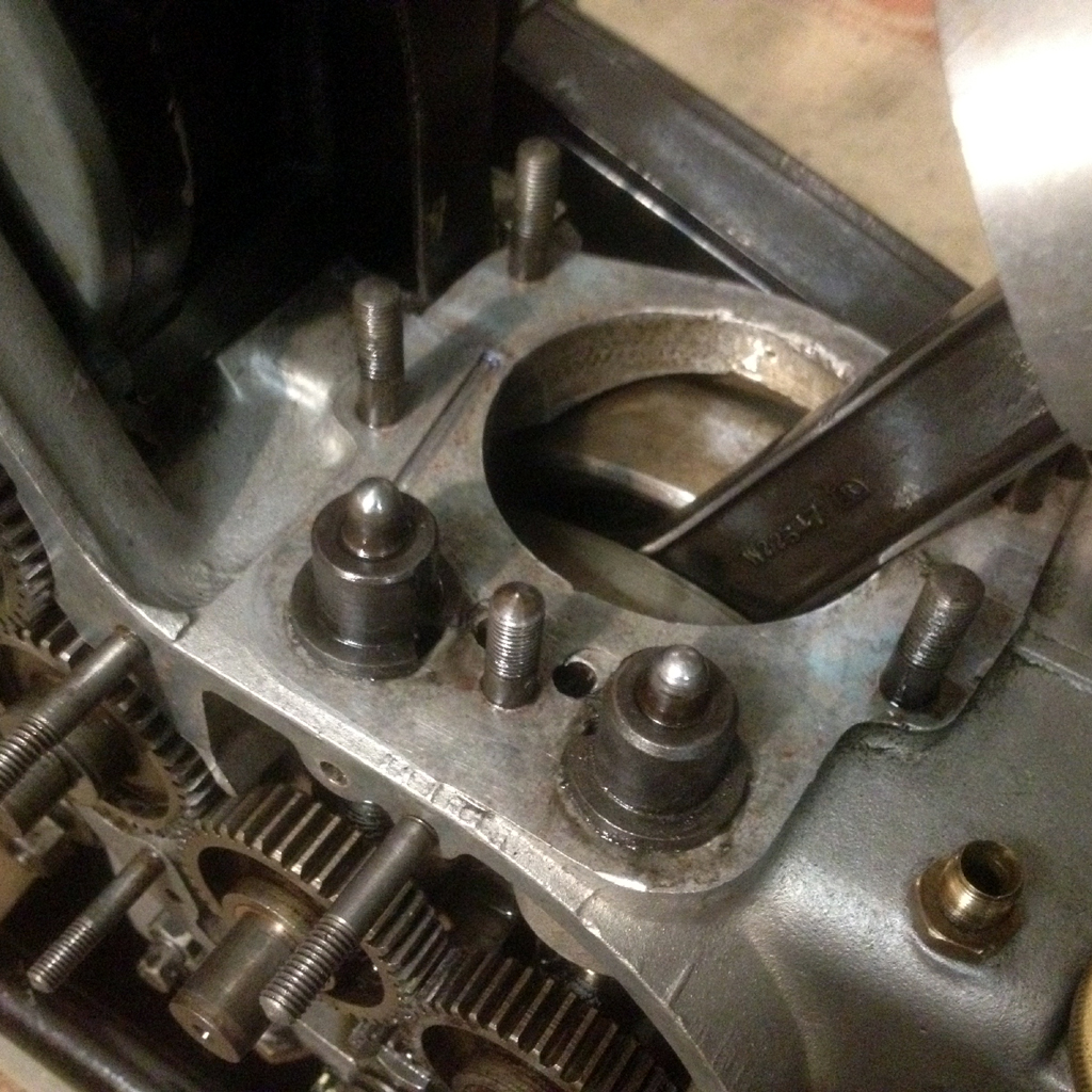

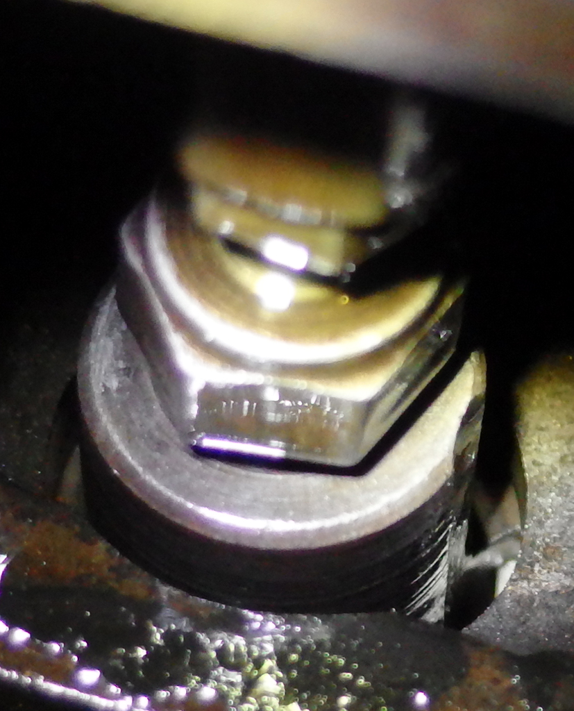

Uwes Enfield müsste aus Indien sein, meine ist Bj. 1942 und aus England. Andi, funktioniert Dein Tappet Guide Extractor auch bei meinen Stößelführungen? Die haben kein Gewinde oben. So sehen sie aus - allerdings mit einer Art durchgehenden Nut sowie "Kragen" an der Auflage der Stößelführung an einer Seite. Siehe Photos. Diese Nut scheint bei der Einlaßführung stärker ausgeprägt zu sein als bei der Auslaßführung. Aha. Genau kann ich das nicht erkennen, dafür müsste der Zylinder runter. :fiessgrinz:
Ich bin gerade ehrlich ratlos, wie ich die Führungen da raus kriegen soll. Im Prinzip bräuchte man so ein Einklemm- und Ausziehwerkzeug einmal für die Stößelführungen und einmal für die Bolzen der Nockenwellen-Zahnräder.
ODER man dremelt im montierten Zustand die Tasse vom Stößel, entfernt so den Tassenstößel und könnte dann mit Gewindestange, Muttern, Unterlegscheiben und Rohrstück die Stößelführungen nach oben rausziehen. So oder so muss der Zylinder dafür runter.
Die Achsen der Nockenwellenzahnräder zieht man dann mit dem indischen Ebay-Werkzeug und viel Wärme raus, oder man spaltet den Block und klopft die Achsen - auch mit viel Wärme - von innen raus.

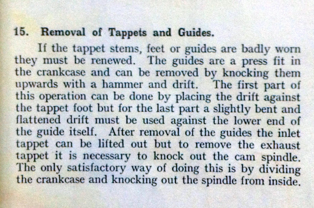

Das originale WORKSHOP MAINTENANCE MANUAL sagt dazu: "Führungen mit ´nem Hammer + einem "drift" (was auch immer das ist, vermutlich eine Verlängerung oder ein Ast oder ein Montierhebel) rauskloppen, Achsen bei getrenntem Gehäuse rausklopfen".

Das Werkzeug ist das mit Gewinde, also passt ned, schade.
Wenn die Achse draußen ist, könntest du dir einen Abzieher bauen. Aber schau zuerst mal durch die Führung, vielleicht ist die e OK. Die neuen Führungen die ich bekommen habe, waren schlechter als die die ich tauschen wollte.

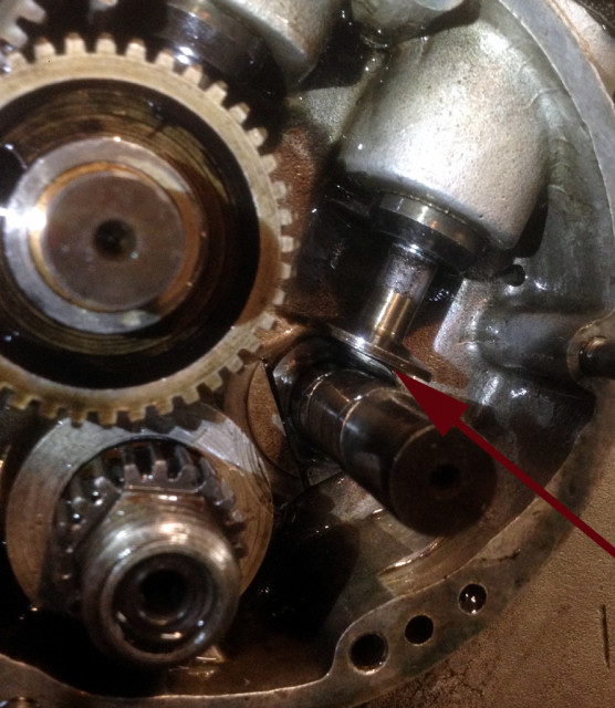

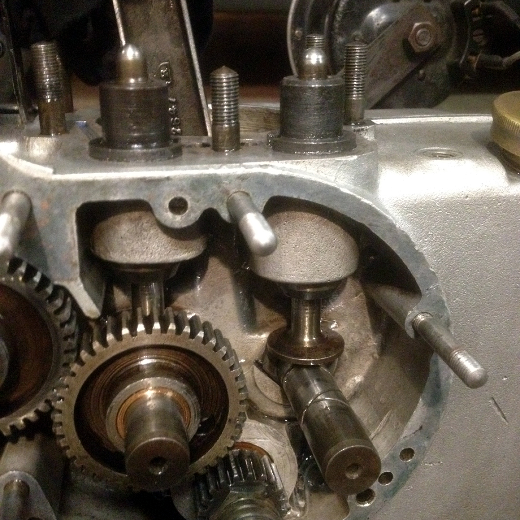

Welcher ist denn welcher? Der mit den Ringerlsocken an sieht doch garnicht so schlecht aus, vielleicht mußt Du nur einen tauschen ohne das Gehäuse zu spalten.
Beiträge: 4144
Re: Pitting Stößel Auslassventil + Geräusche (Enfield 350)
Beitragvon Jonas » Mo 09 Nov, 2020 19:25
Der Tassenstößel mit den Ringelsocken betätigt die Stößelstange des Einlassventils. Geräusche macht der keine. Der Tassenstößel für das Auslassventil macht die Geräusche und hat halt besagten Scuffing-Schaden.
Fahren kann man damit sicher noch ´n ganze Weile. Wiwiwiwiwiwiwiwi...
Auseinanderrupfen ist halt bissl puzzelig und braucht passendes Werkzeug zum Bolzenziehen (Nockenwellenzahnrad läuft auf dem Bolzen) sowie Stößelführung rausdrücken/hämmern/ziehen. Und zuerst einmal muss der Zylinder runter, damit ich überhaupt sehen kann, wie genau die Stößelführungen mit ihren lustigen Nuten da im Motorblock sitzen. Mehrere Wege führen nach Rom, aber der Bolzen für´s Nockenwellenzahnrad muss raus, so oder so, die Stößelführung ebenfalls, und den Block spalten will ich nicht, und eigentlich noch nichtmal den Zylinder runternehmen, und diese kognitive Dissonanz gilt es nun aufzulösen, ich bin da zuversichtlich wenn auch etwas müde. :D :omg:

Beitragvon Jonas » Mo 09 Nov, 2020 19:41

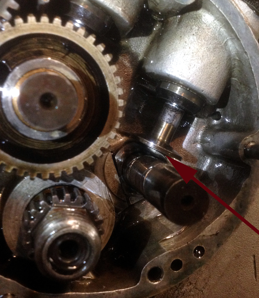

Nein. Der Pilzstößel vom Auslaßventil liegt nichtmal auf dem Bolzen der Nockenwellenzahnräder auf, sondern auf ´ner kleinen Erhebung vom Motorblock. Sieht man auf dem Bild hier ansatzweise.
Der Pilz vom Stößel hat auch ´nen größeren Durchmesser als die Führung, beides zusammen nach oben rausnehmen geht nicht.
Ausbau:
- Bolzen ziehen
- von unten gegen Pilzstößel/Führung klopfen und anschließend (wie auch immer, muss ich dann schauen) von oben die Führung komplett ziehen
- Führung nach oben rausnehmen
- jetzt kann man den Pilzstößel nach unten rausnehmen
So denke ich mir das zumindest. :gruebel:´
Der Pilzstößel passt halt sehr wahrscheinlich nicht am Bolzen des NW-Zahnrades vorbei, selbst wenn man vorher die Führung rausbekommt. Ist recht lang, der Stößel.
