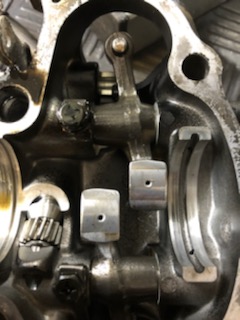

Zylinder ist gezogen, und ein Bier darauf getrunken:
Kopf Undicht.jpg (39.41 KiB) 3056-mal betrachtet
Die Nocken zeigen Spuren, der Kolbenbolzen hat Spiel. Das eröffnet die Möglichkeit beim Ersatz gleich etwas zu optimieren, oder wie der Meista neuerdings sagt: Sich an die bestimmungsgemäße Leistung heran arbeiten :grin:

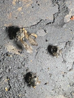

Kurios: Wie ist die Wespe oder gar Hornisse da rein gekommen?
Mitfahrer oder neuer Antrieb.jpg (36.64 KiB) 3056-mal betrachtet

Die Fotos dürften auch etwas schärfer sein, der erste Blick sagt aber, dass Nocken und Hebel soo schlecht noch nicht sind.
