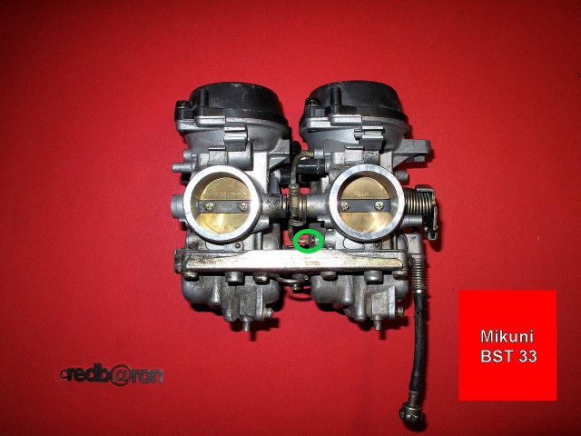

@Stefan, ist das letzte Foto von deinem ersten Beitrag mit Chokekolben?
Der Dorn vom Choke sollte einen Durchmesser von 2mm haben, dass Röhrchen vom Modellbau hat einen Innendurchnesser von 2,1mm, das sollte also passen.
Laut der Liste vom gatsch.hupfa-Tom gibt es das Chokerohr auch als Ersatzteil, das wäre die einfachste Lösung.
Bei dem BST 33 Vergaser haben wir das Problem mit den Gewindenippel gelöst. Davon habe ich leider kein Foto.

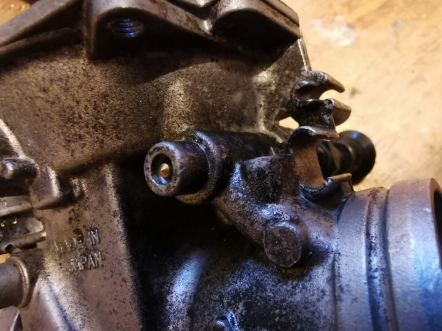

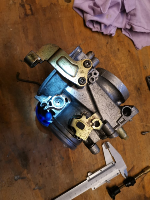

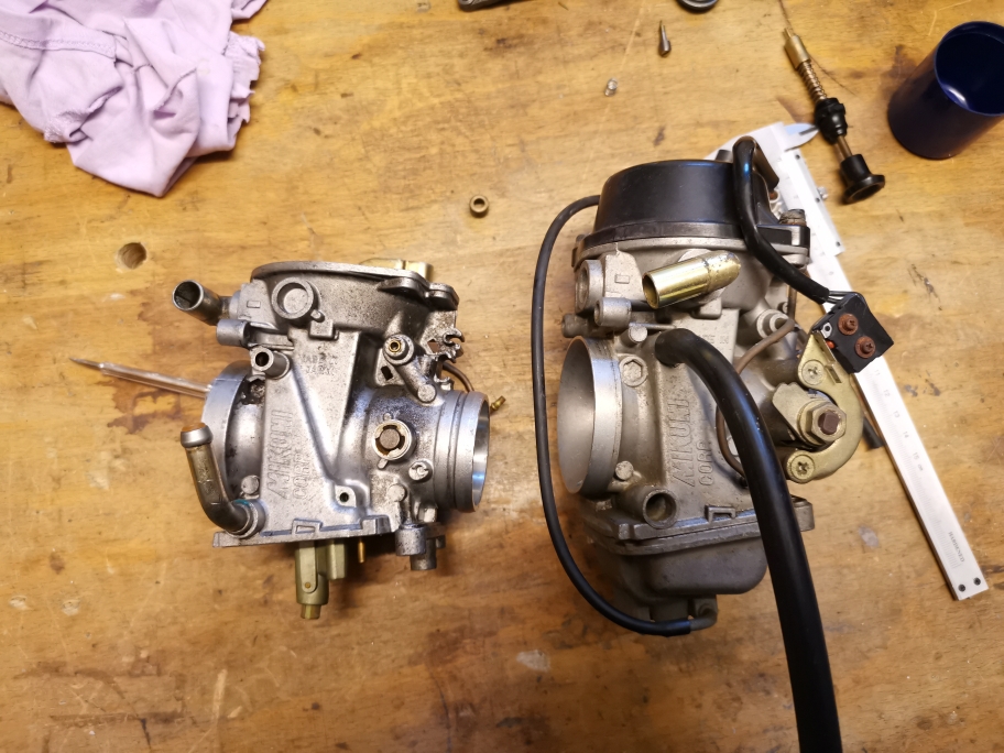

Beitragvon Laternenschrauber » Di 08 Dez, 2020 12:52
Hi Gerhard, ja ganz genau.
Färt hat geschrieben:Der Dorn vom Choke sollte einen Durchmesser von 2mm haben
Hat er aber wie gesagt, ist das Röhrchen oben geweitet und zwar nicht unwesentlich. Konnte das Röhrchen ausbohren, ging recht gut. Habe allerdings einen 4er Bohrer benötigt. Da ist bei Schraubnippeln nun mindestens M5 erforderlich.
Färt hat geschrieben:den Bohrer (Ø2,5 oder Ø2,8) so kurz wie möglich einspannen und vorsichtig, nicht zu tief, mit der Ständerbohrmaschine bohren. Ausser du möchtest die Gewindenippel setzen, dann kannst gleich einen Ø3,2 Bohrer nehmen.
Wie oben geschrieben reichte diese Größe nicht aus.
Färt hat geschrieben:Nein, in dem Gehäuse ist ein Bund, dort dichtet der Chokekolben ab.
Und hier wirds richtig blöd, denn der Bund gehört leider der Vergangenheit an. Ich dachte doch dass das Röhrchen hineinragt und wollte es rausklopfen. Unten ging es ja ganz leicht. Dabei habe ich Dussel den Bund verdengelt, da ich dachte er sei das Röhrchen :omg: .
Ideen das wieder hinzubiegen hätte ich zwar, leider aber nicht die Möglichkeiten/das Werkzeug dazu.
Und noch nicht genug, die LLD hat es auch hinter sich. Auch die müsste man ausbohren.
Bevor ich den Rest vom Röhrchen ausgebohrt habe, wollte ich das mit dem Chokekolben und der Tiefe beim anderen Vergaser einfach mal messen. Dachte BST ist BST, Pustekuchen. Der zweite Vergaser ist von meiner SP46. Die hat den Choke über Zug am Lenker. Und der Hit ist, dieser Chokekolben ist doch tatsächlich 2 Zehntel kleiner, sodass natürlich der Kolben vom 41er Vergaser nicht passt.
Hier noch ein wenig Bildmaterial.
Das Einzige was klappt sind mal wieder die Türen :( .
Gruß Stefan

Beitragvon Laternenschrauber » Di 08 Dez, 2020 13:56
Der sieht wirklich gut aus. Meinst du mit TPS das schwarze Teil an der Seite? Kann mit dem Begriff leider nix anfangen.
Mein BST für die 46er hat dort einen Microschalter sitzen. Sollte der bei Vollgas was unterbrechen? Keine Ahnung.
Kann man auf dem Bild sehen.
