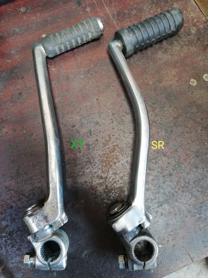

BTW Kumpel Heinzi hat mir jetzt einen Nachbau-Kickstarter von Nielsen in die Hand gedrückt, bzw. den Rest mit Gelenk (das Oberteil hat er für eine Herkules-Restauration verwendet). Passt zum SR-Kicker plug n´play. Bei Nielsen kann man wohl als armer Laienschrauber nicht kaufen, aber das Teil kommt auf rd. 30 Euro, vermutlich zzgl. MWst. Ich finde, hier sollte man als Ersatz für die XT/SR-500 Gemeinde weiterforschen.
Links der Rest vom Nielsen-Kicker, rechts mein im Elsass abgebrochnes SR-Gelenk

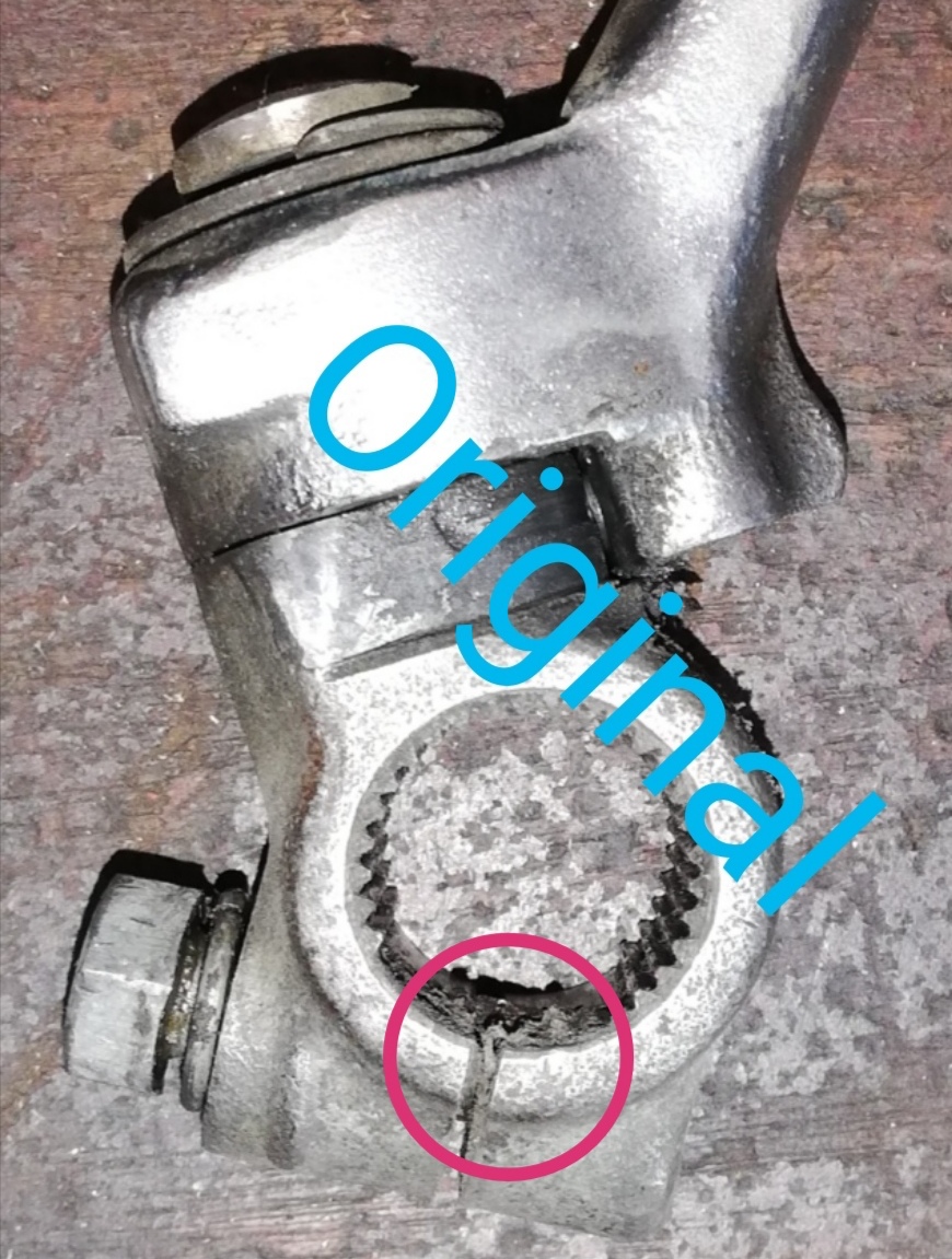

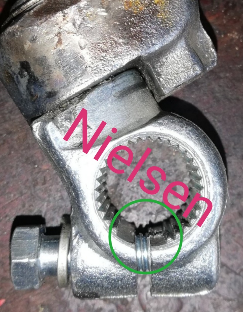

Eriwan würde sagen: "im Prinzip ja". Leider passt es nicht ganz:
Die Klemmschraube hat Yamaha schlauerweise einen Tacken dichter an die Welle gesetzt, so dass der Kicker, auch wenn die Schraube locker wäre, nicht abrutschen würde. Nach 240 km gestern war der Kicker nur noch halb drauf, trotz dass die Schraube fest angezogen war. Good vibrations halt. Mein Fuß hat ihn bis zu Hause festgehalten. Also: keine wirkliche Lösung, das Teil von Nielsen.

Müsstest du da nicht nur den Schlitz etwas erweitern, damit es wieder klemmen kann?

Der Schlitz ist weit genug, Andreas. Aber scheinbar reicht richtig fest anziehen nicht aus, ein nach außen Wandern auf der Welle zu verhindern. Durch die Vibrationen vermutlich.
Vielleicht bastel ich noch ein wenig: eine M10 Schaftschraube, vorne verjüngt auf M8. Halt so, dass diese etwas in die Wellenausnehmung ragt.
Immerhin kostet das Grundgelenk bei Kedo 120, der ganze Kickstarter bei Nielsen um 36 Euro.

Das ließe sich wahrscheinlich so lösen wie beim Schalthebel: stirnseitig ein Gewinde in die Welle schneiden und mit Schraube und Beilagscheibe sichern. Oder was beigeben das die Reibung erhöht, beim Radgeschäft gibt es Carbonpaste damit könnte es gehen.

Zu diesen Feinverzahhnungen: Ich habe die Erfahrung gemacht, dass die recht schnell im ArXXX ist, wenn man die nicht wirklich festziehen kann. Beim Schalthebel kann man das schon in wenigen Tagen schalten mit lockerer Verbindung erreichen. Frag mich mal ...
Deshalb bin ich nicht sicher, ob das mit der Stirnseitigen Gewindebohrung und Karrosseriescheibe wirklich sinnvoll ist, denn es macht ja die Verzahlung nicht fest. Es verhindert nur ein Verlieren des Kickstarter-Hebels. Was ja auch schon mal hilfreich sein kann ...
Ich würde auch den Schlitz aufsägen ...

Beim Kickstarter ist das minder kritisch. Trotzdem finde ich das mit dem verdickten Bolzen sinnvoll. Festziehen alleine wäre mir zu gefährlich, und zwar aus negativer Erfahrung bei der MZ, wo der Schalthebel immer mal flöten geht sobald er sich lockert.
