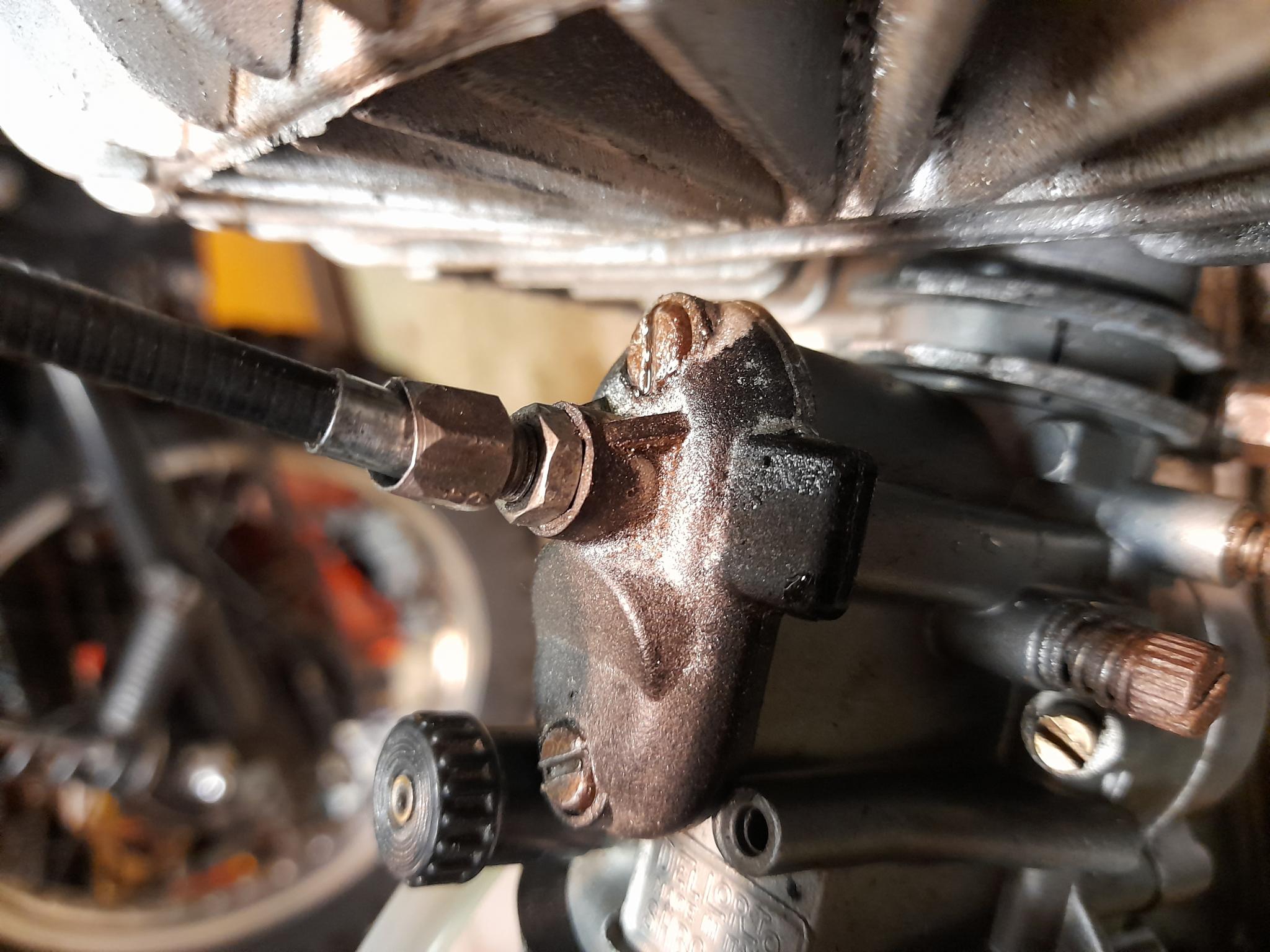

eben, uwe, bogen weglassen.

Ok, es geht nur darum dass die vergaserseitige Zugeinstellschraube mit Kontermutter vom neuen Zug sich nicht ins gebogene Röhrchen vom Vergaser einschrauben läßt. Gewinde unterschiedlich.
Altes Verstellschrauberl samt Kontermutter längs schlitzen. Neues Verstellschrauberl runter feilen oder schleifen.
Altes Schrauberl auf neuen Zug, einschrauben, einstellen, kontern, fertig.

Wenn so viel Platz ist wie auf Uwes Bild, dann würde ich versuchen, ein dünnes Röhrchen zu finden (oder aus Blech zu rollen) das Du zwischen Zug und Einsteller schiebst und das die Bowdenhülle dort stabilisiert damit sie nach oben lotrecht wegMUSS. Bei der Länge kannst ja ein bisserl experimentieren. Dann macht sie sich den Bogen selber.

Ich hab solche Bögen aus Bremsleitungen (KFZ-Bereich) selber gebogen, gelötet.
Da kannst dann Gewinde nach Lust und Laune verwenden :wink:

Soviel ich verstanden hab soll des a minimalinvasive Lösung sein. Ohne Kürzung vom Zug oder Hülle, ohne löten, ohne Röhrl basteln. Maximal Gewinde nachschneiden. Bei meiner Lösung braucht es Eisensäge und Schlüsselfeile.

danke schon mal für die Anregungen .
Meist reißt der Zug ja wenn man fern der Heimat ist - deshalb soll's ohne Aufwand zu tauschen sein.
Plan ist
1. Gewinde ohne sonstige Vorarbeiten - quick and dirty :ugly: nachzuschneiden - wenns nix hält hab ich mir alternativ überlegt
2. das Röhrl zu kürzen - ein " Adapterröhrl" mit dem passenden Gewinde aufzusetzen und anzulöten/ kleben - des schaff ich noch :-D .
werde berichten, was draus wordn ist.

Vollzugsmeldung
Plan hat funktioniert -
Gewinde ohne sonstige Vorarbeiten - quick and dirty :ugly: nachhrscnitten - Zug passt wieder.
