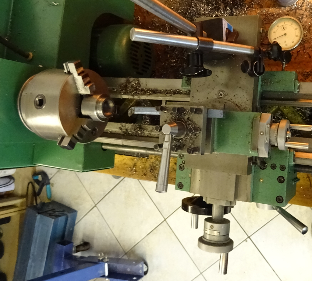

Morgen werde ich versuchen das Innengewinde zu drehen.
Der HiHa hat mir das WIE in Innsbruck aufm Workshop erklärt.
Aber von den Worten zum Ergebnis ist es meist ein langer Weg :omg:
Ein "passendes" Drehmesser hab ich beinahe, es ist vor 25 Jahren mit der Drehbank mit verkauft worden.
Es ist original noch nie verwendend. Es muss erst geschliffen werden, und das ist mir noch nie gelungen :oops:
Ich freu mich schon auf die Herausforderung, schaun wir mal wie das ausgeht.

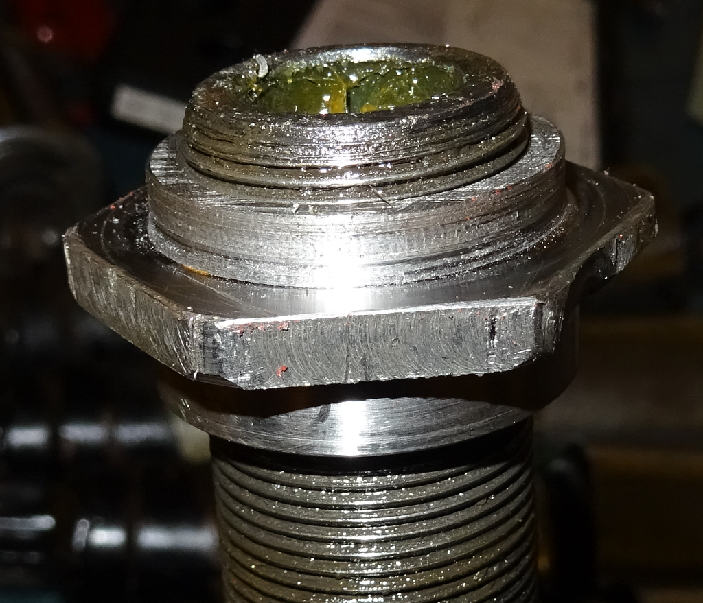

Den Bund auf der Lagerseite hab ich genau auf 34,00 mm gedreht.
Da sollte sich das Lager aufpressen, schrumpfen lassen. SSW 0055 51x34x12
Beiträge: 6787
Re: Restaurierung Ural Schwinggabel
Beitragvon andi » Mo 15 Feb, 2021 19:02
Das Innengewinde ist gedreht :-D
Hat gedauert bis ich den Drehmeißel richtig geschliffen habe, hat funktioniert, das ist aber nichts für ungeduldige :omg:
Eine harte Prüfung für mich :oops:
Ich muss noch messen, aber es könnte sich noch ein Rohling für schlechte Zeiten ausgehen :smt023
Dann noch den Sechskant Fräsen und dabei keinen Blödsinn machen, und fertig
Beiträge: 6787
Beitragvon andi » Di 16 Feb, 2021 17:09
Die Mutter ist fertig, ned perfekt, aber es wird's tun.

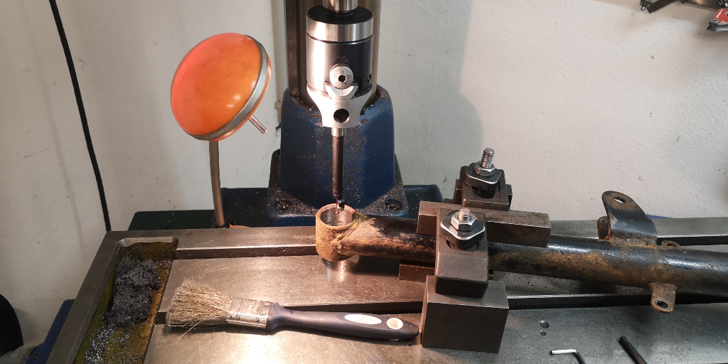

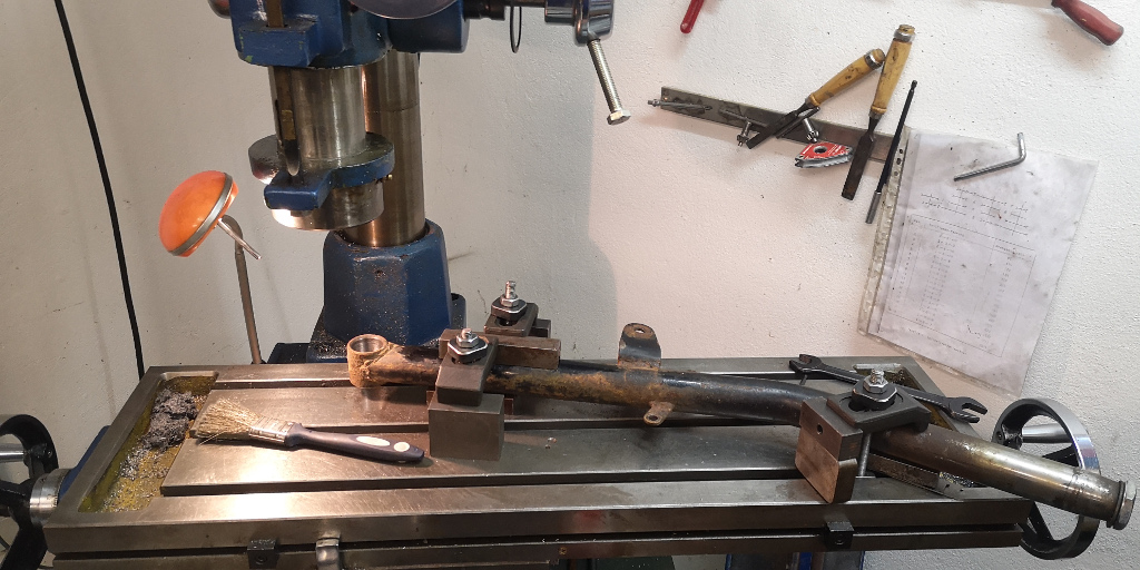

Heute hab ich mich aufgerafft, und die Lagerbuchse am Holm vermessen.
Was soll ich sagen :omg: von 29,12 bis 29,38 und Riefen die einige 1/10 tief sind.
Also ned rund oder Zylindrisch.
Da kann ich außer dem originalem Gummilager nichts montieren, und das ist auch kein Kinderspiel.
Also hab ich einen Holm auf der Fräse aufgespannt und mit dem Ausdrehkopf auf 30mm Durchmesser gebracht, na ja es sind 30,04 geworden :oops:
Morgen gehe ich den Andren an, heute mag i nimmer.
Selbst das Aufspindeln, hat nicht alle Riefen verschwinden lassen :omg:
Egal jetzt is die Buchse rund und zylindrisch :-D
Dann hoffe ich mal, das ich morgen keinen Hund reinhau :oops:
Beiträge: 6787
Beitragvon andi » Sa 20 Feb, 2021 16:38
:-D
Alles gut :smt023
Aus den Erfahrungen von gestern aufbauend, hab ich bis 29,96mm aufgespindelt und den Rest gehont.
Jetzt bin ich auf 30,02 wenn die Buchse abgekühlt ist, bin ich sicher auf 30,00 :-D
passt :smt023
