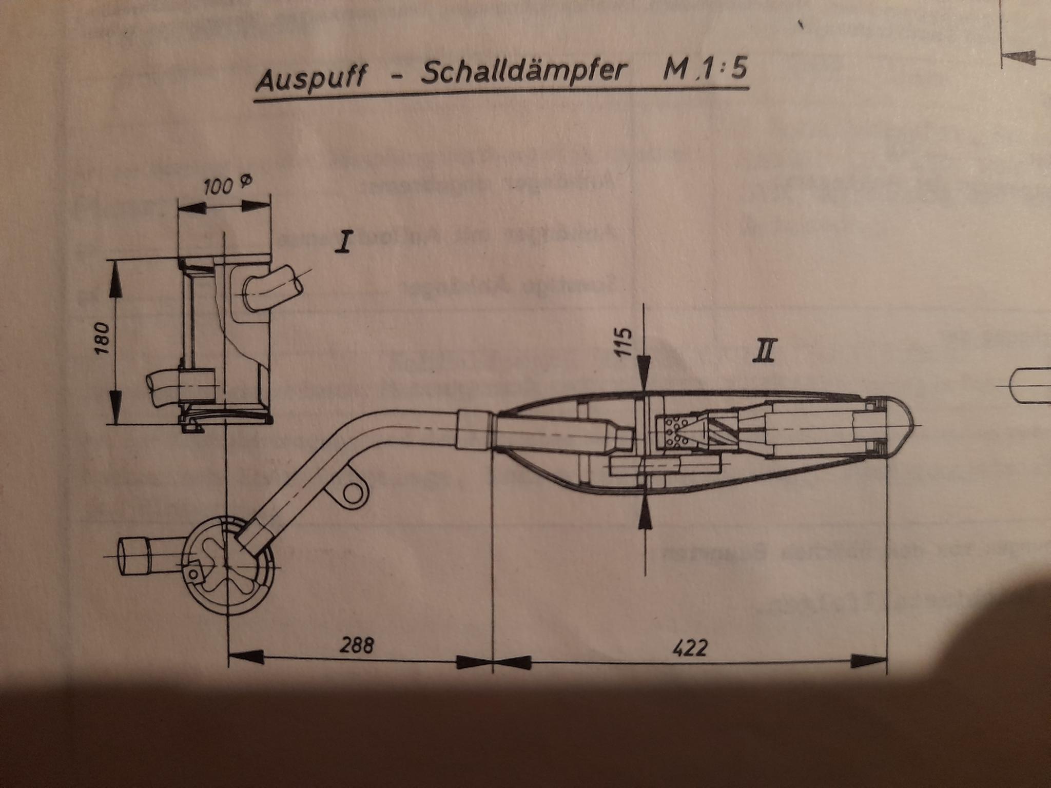

Hoppala. Auf der Explosionszeichnung im Typenschein ist da scheinbar noch ein Einsatz im Endtopf der in meinem nicht drinnen war...DB Killer ? Scheinbar :omg:

Mei, danke Hans. Aber es fehlt echt net viel bei meinem Topf und der DB Killer ist mir auch noch nie abgegangen. Ich schweiß des zusammen und fertig. Wär ja schad drum.
Blech hab ich schon hergerichtet.
