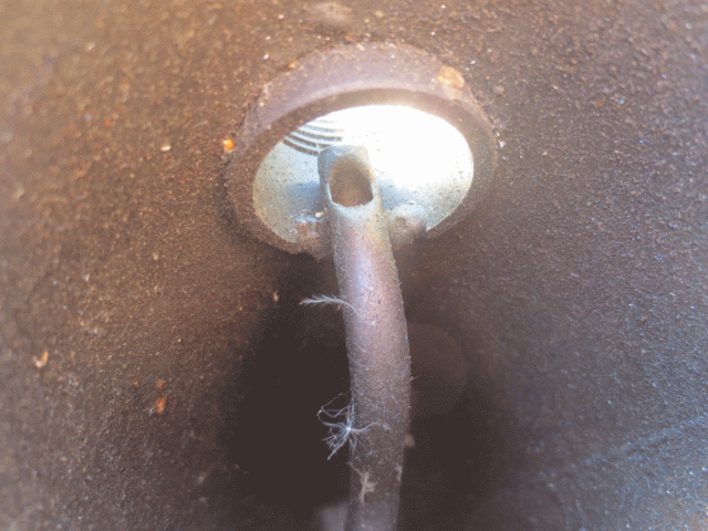

Ich habe den Fred gerade erst gelesen und ein Verständnisproblem :gruebel:
Die Hauptaufgabe des so genannten "Überlaufschlauches" ist doch eine andere ...die Schlauchverbindung dient in meinen Augen dazu den Öltank zu belüften bzw eine Möglichkeit für einen Druckausgleich zu schaffen (ähnlich Benzintank).
Ok ...falls der Ölstand bis auf Höhe des Einfullstutzen ansteigen würde, wird durch das ca. 5mm iØ Röhrchen auch ein wenig Öl abgeführt, wobei....
Straßenschrauber hat geschrieben:Bei Trockensumpfschmierung wird, wenn alles funktioniert, mehr Öl in den Tank zurückgepumpt als von dort weg.
Auch wenn der Tank nicht auf max gefüllt ist.
Die Sekundärpumpe hat ein ca. viereinhalb mal so großes Fördervolumen wie die Primärpumpe (die Dimensionierung hängt auch damit zusammen, das die Pumpe einen guten Teil Luft mit fördern muss). Aber .....diese wird grundsätzlich nur soviel Öl in den Öltank zurückpumpen wie die Primärpumpe ranschaffen kann. Zudem gelangt ein nicht geringer Teil garnicht erst zum Öltank, sondern wird direkt nach der Pumpe abgezweigt und im Block/Getriebe umgewälzt.
Weil es vielleicht für den ein oder anderen interessant ist noch zum Belüftugsstutzen im SR Öltank ...das Röhrchen kann man zwar von oben sehen, die Bohrung ist aber seitlich angebracht. Da ist im Winkel eine Öffnung reingestanzt, welche das Röhrchen nach oben wieder verschliesst.

Re: XT600 43f Anschluß Öltank-Überlaufschlauch
Beitragvon Straßenschrauber » Mi 31 Mär, 2021 11:21
SR oldman hat geschrieben:diese wird grundsätzlich nur soviel Öl in den Öltank zurückpumpen wie die Primärpumpe ranschaffen kann.
Grundsätzlich richtig, und danke für die stets genauen Angaben. Den SR-Öltank hab ich auch noch nie von innen gesehen.
Wenn im Block viel Öl steht, nach Motorrevision oder wenn das Rückschlagventil undicht ist, vielleicht auch nach langer Standzeit, dann kann die Sekundärpumpe für kurze Zeit sehr viel mehr Öl in den Tank bringen, so viel, daß einiges über den Überlauf weggedrückt wird.
Und es gibt immer wieder Leute, die den Ölstand bei einem Trockensumpf nicht richtig messen*, und viel zu viel Öl einfüllen.
Das paßt auf dem Rückweg nicht mehr in den Öltank und drückt erst durch den Öltank-Überlauf- und ja, auch Belüftungsschlauch in den Block, später durch den Entlüftungsschlauch ins Luftfiltergehäuse.
* https://www.motorang.com/bucheli-projekt/oelwechsel.htm ganz unten: Ölkontrolle
Beitragvon SR oldman » Mi 31 Mär, 2021 15:13
Straßenschrauber hat geschrieben:Wenn im Block viel Öl steht, nach Motorrevision oder wenn das Rückschlagventil undicht ist, vielleicht auch nach langer Standzeit, dann kann die Sekundärpumpe für kurze Zeit sehr viel mehr Öl in den Tank bringen, so viel, daß einiges über den Überlauf weggedrückt wird.
SR oldman hat geschrieben:Ok ...falls der Ölstand bis auf Höhe des Einfullstutzen ansteigen würde, wird durch das ca. 5mm iØ Röhrchen auch ein wenig Öl abgeführt, wobei....
Denke da liegen wir auf einer Linie, bin nur auf die möglichen Gründe für einen Ölanstieg nicht eingegangen. Und falls da was nicht stimmt, sollte eh gehandelt werden.
SR oldman hat geschrieben:Die Hauptaufgabe des so genannten "Überlaufschlauches" ist doch eine andere ...die Schlauchverbindung dient in meinen Augen dazu den Öltank zu belüften bzw eine Möglichkeit für einen Druckausgleich zu schaffen (ähnlich Benzintank).
Vielleicht ist es nicht eindeutigt rüber gekommen. Mein Anliegen war ...bei deinem "Schlauch Umbau" sollte der Druckausgleich in allen Betriebszuständen immer gewährt sein.
Gruss
SR oldman
Beiträge: 1318
