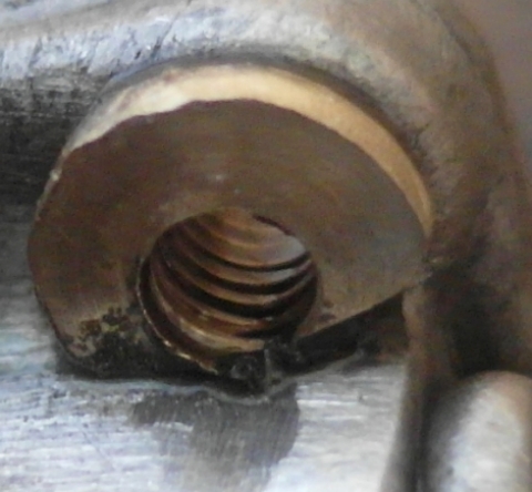

Jetzt ist es soweit, der Vergaser muß mal wieder raus.
Helicoil M4 will ich mir nicht anschaffen, das wird selten gebraucht.
Auf M5 will ich auch nicht gehen, das wird mir sonst unterwegs garantiert mal Probleme machen, wenn eine von 4 Schrauben anders ist.
Da hier eine inzwischen brauchbare Drehmaschine steht, denke ich daran, eine (Bund-)Buchse anzufertigen und mit einem Dorn von oben in die auf 5 mm aufgebohrte Bohrung einzupressen.
Ich dachte an Übermaßpassung H7/p6, aus der Tabelle lese ich 15 µ Übermaß.
Lieg ich da richtig? Kann das so funktionieren?
Auf 1/100 zu arbeiten trau ich mir inzwischen zu, vielleicht schaff ich es ja, mit dem Außenmaß der Buchse irgendwo zwischen 5,01 und 5,02 rauszukommen (näher an 5,02 als an 5,01).
Rundmaterial (wahrscheinlich Messing) hab ich hier, Stahl sowieso.
Re: Anratung Schwimmerkammer Gewinde ausgerissen
Mo 21 Jun, 2021 08:27
Ich würde bei so einem weichen Material nicht auf Preßpassung gehen, sondern lieber mit Loctite "Fügen Welle/Nabe" arbeiten. Also die Produktbeschreibung lesen und den Mindest-Klebespalt einhalten.
Kleber auftragen, fügen, festschrauben und min. 12 Stunden in Ruhe lassen. Danach hast Du eine wirklich brauchbare Verindung.
Mo 21 Jun, 2021 09:16
Danke!
Fürs Kleben reicht meine Genauigkeit allemal.
Loctite 638: Spalt 0.05 bis 0,25 mm, Endfestigkeit besser bei kleinem Spalt.
Selbst wenn die Klebung bescheiden halten sollte: Mit einem Bund wird das funktionieren.
Di 22 Jun, 2021 08:05
Die Klebung wird halten. Ich mache das öfter. Mit Bund sowieso, der wäre für mich auch selbstverständlich.
Di 22 Jun, 2021 21:53
So habe ich es dann getan.
1/10 hätte auch gereicht, die Erweiterung der Bohrung im Vergasergehäuse auf 5 mm war höchstens im Zehntelbereich.
Die alte Standbohrmaschine ...
Ich hätte gerne auf der Drehbank gebohrt, aber mir fiel nicht ein, wie ich den Vergaser da hätte einspannen können.
Auch nicht mit Bohrer im Drehfutter.
Die Klebung (Loctite 638) laß ich bis morgen in Ruhe.
Mi 23 Jun, 2021 15:16
Fertig, hält.
Sieht auf dem Foto furchtbar aus.
Ich hatte alles mit Bremsenreiniger geflutet, deswegen.
Mi 23 Jun, 2021 19:57
Sieht einwandfrei rustikal, äh, funktional aus :smt023
Mi 23 Jun, 2021 21:28
Jo.
Als ich das Foto gesehen habe, hab ich mich erschrocken.
In echt sieht das ok aus.
Vielleicht mach ich noch ein besseres Bild im eingebauten Zustand, fürs Ego :ugly:
