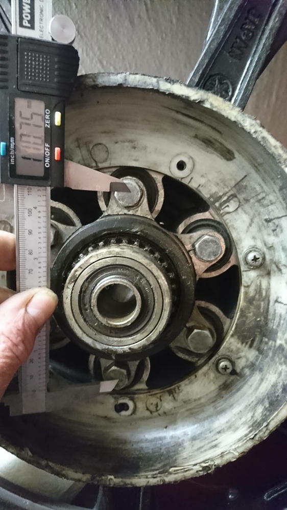

11er XS oder gibts tatsächlich mehrere Maße für den Haltering-Lochkreis?

Von der 1100, die auch Ruckdämpfer hat. Bei der 850 war das eine starre Nietverbindung.

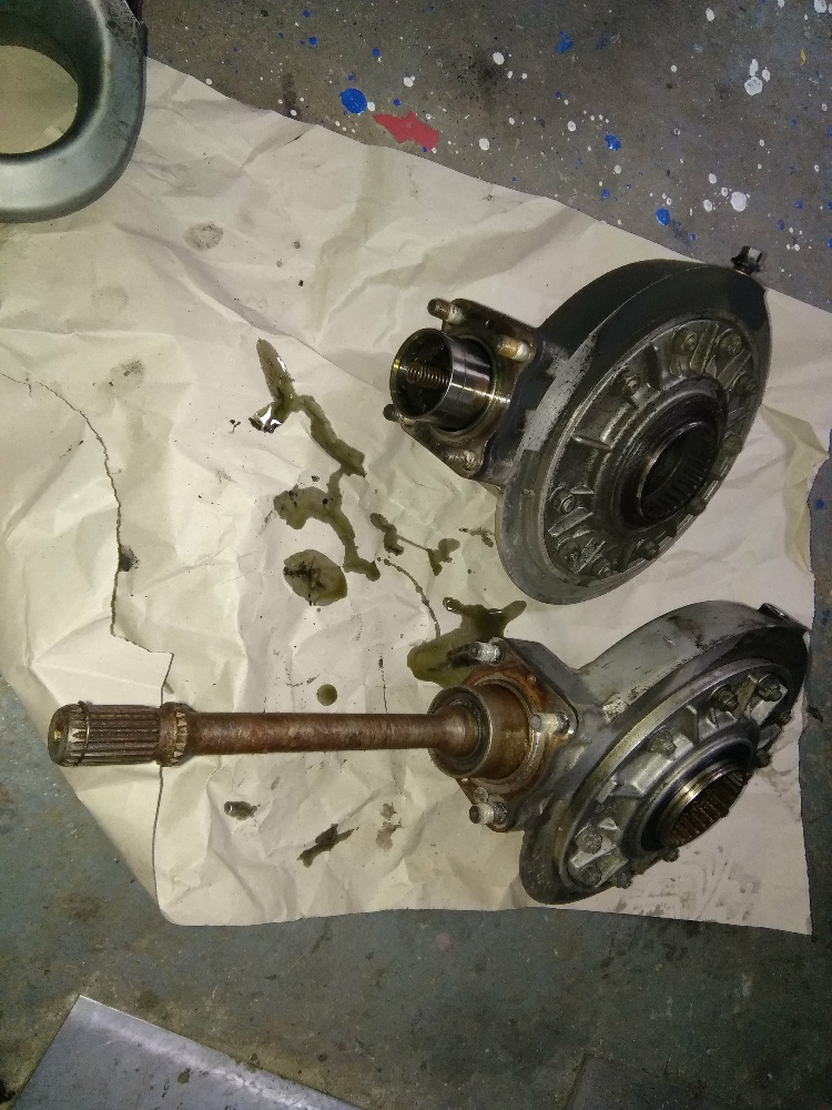

Schnell wieder heim. Nabe abschrauben, reinigen, in den Endantrieb stecken, hat Spiel. Anderen Antrieb probiert - besser.

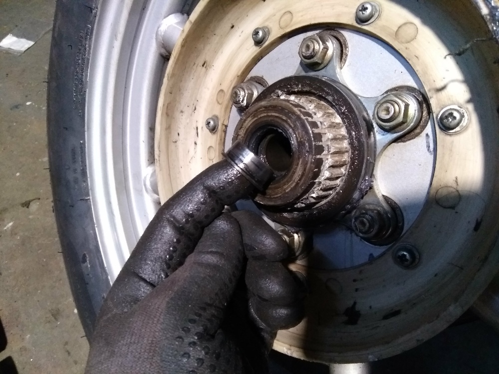

Antrieb wechseln, feststellen das an der Kardanwelle ein Dichtring fehlt. Also Welle noch tauschen.Rad komplettieren, Bremsscheibe und Beläge sind auch gewechselt. Die gelochte Scheibe hatte Riefen. Eine gute ungelochte war im Fundus. Neue Beläge ebenso. Alles wieder zusammenschrauben. Zur Montage von dem Geraffel muss die Schwinge per Spanngurt nach rechts gezogen werden da sonst der Bremsanker schwer bis gar nicht passt. Endlich alles drin. Schei...die Bremsscheibe läuft nicht mittig. Auseinander, gucken, denken..falsche Distanzbuchse montiert. Alles wieder rein. Jetzt ist's mittig ich bin platt. Morgen ist auch noch ein Tag.

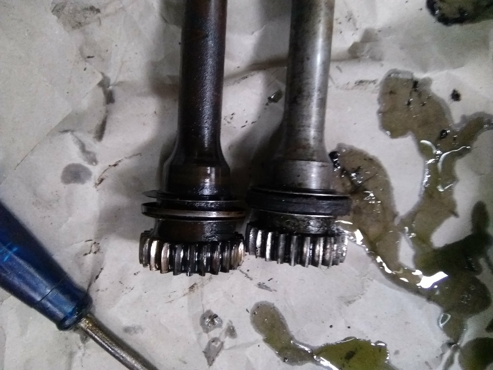

Noch was für s Auge
Der Antrieb mit Welle wurde montiert
Mit und ohne Dichtring
