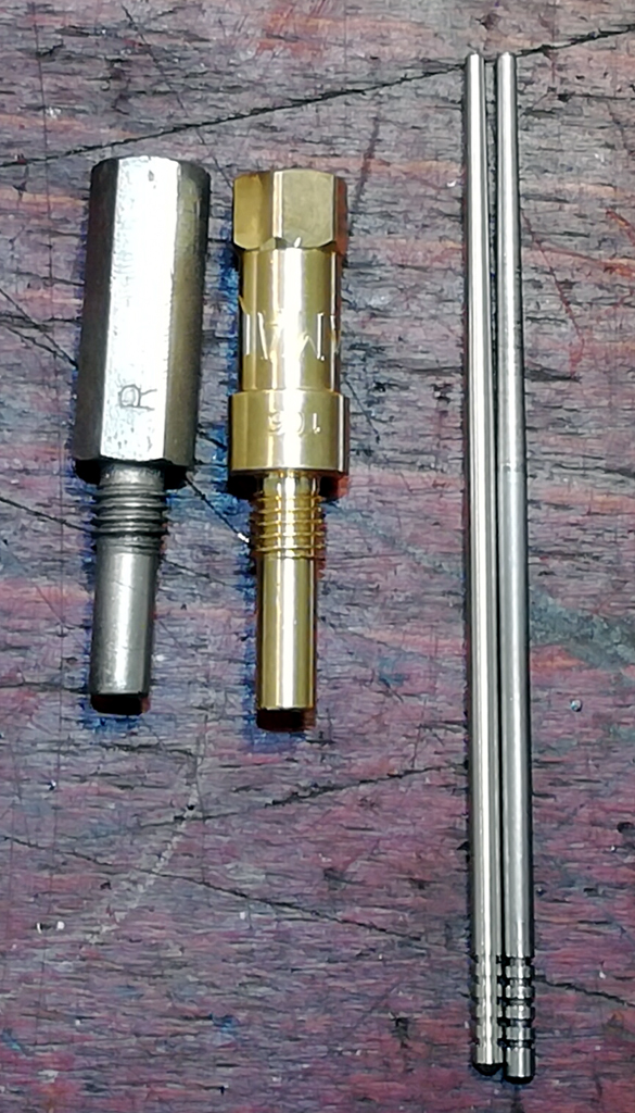

Ich denk´ mir halt: Ich bin meist im Teillastbereich unterwegs, und der wird mit der Teillastnadel geregelt. Die Hauptdüse wird im Prinzip als erste Tat einmal ermittelt und gut ist´s. Oder auch nicht, spielt ja alles bissl ineinander. :ugly: Mehr Düsen gibt´s beim 276er nicht, aber natürlich unterschiedliche Düsenstöcke, Nadeln, Jet Blocks... :ugly:
Die Nadel ist echt RICHTIG grob Richtung fett verstellt, stimmt schon.
Der Motor kriegt aber durch den offenen Lufttrichter auch mehr Luft als mit Luftfilter... Morgen Kerzenbild begucken. Und dann ggf. mal 180er Hauptdüse und vierte statt fünfte Kerbe probieren. Und/oder den neuen Düsenstock + neue Nadel und mal guckn was das so macht.

Ah, die Nadeldüse... :omg: Ok... Hätte ich auch selbst drauf kommen können, Knoten im Hirn. Danke für den Hinweis, Gerhard! Vielleicht meinte der kohai das auch.
DAS wird dann wohl die Möglichkeit zur Feinabstimmung sein, die mir gerade fehlt. Hab´ ein paar Nadeldüsen bestellt, damit sollte es möglich sein, den Teillastbereich fein abzustimmen. Ich bin gespannt... :smt023

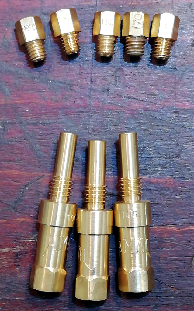

Heute knapp 100 Kilometer problemlos in unterschiedlichsten Zuständen gefahren: Vollgas gen Zenit strebend, ewiges Tuckern im Stadtverkehr, Rumkurven auf der Landstraße im Teillastbereich. Keine Aussetzer, Leistung vorhanden, Übergang Leerlauf - Teillast ok, Leerlauf ebenfalls. Kalt knallt sie im Schiebebetrieb noch etwas in den Auspuff, warm fast garnicht mehr. Eventuell die Luftschraube noch ´nen Tucken weiter zu drehen.
Beinahe hätte ich die Tage eine Beschleunigungspumpe für den 276er orgaddorn können in der Hoffnung, den Übergang von Leerlauf zu Teillast noch besser hinzukriegen und ggf. in diesem Bereich etwas mehr Power zu haben, aber nix, zu spät. Geht aber auch so, ich bin´s zufrieden.
Letztlich bin ich nun bei...
Teillastnadel "6" (original), vierte Kerbe (Handbuch: dritte Kerbe)
Nadeldüse 108 (Handbuch: 106)
Hauptdüse 170 (Handbuch: 130)
Luftschraube Leerlauf 1 1/8 Umdrehungen geöffnet
Vergaserschieber: Keine Ahnung. Da gibt es auch noch unterschiedliche Typen mit unterschiedlichen Ausschnitten... :fiessgrinz:
...gelandet. Eine anfangs gewählte 160er HD sorgte für Abmagerung und Aussetzer bei Vollgas, die 180er HD war zu fett (spielte auch in den Teillastbereich rein, dort dann ebenfalls zu fett), die 170er HD passt. Hoffentlich kann das nun so bleiben, solange ich nicht in die Alpen, die Wüste oder den Schnee fahre... :gruebel:
