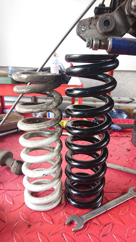

hier mal der Vergleich einer ausgelutschten Serienfeder gegen eine Wirth Feder für einen 100kg Fahrer
https://i.postimg.cc/dvGyrHNc/DSC-2024.jpg
