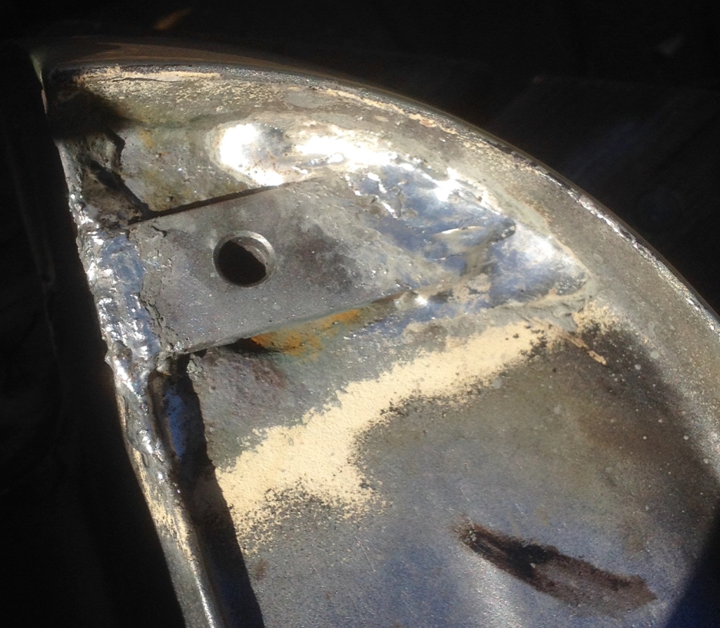

Ich würd net hartlöten...wozu?
Und wer lötet schon weich mit offener Flamme wenn er net muß? Dann brauchts a ka Gas.

Ich würde Hartlöten weil Weichlot wieder bricht
Das ist nicht fest gegen Vibrationen und die dürften der Grund sein warum das Stahlblech einen Riss hat

Ich würde es dann weichlöten, geht auch viel einfacher.

Ich widerspreche dem Aynchel, das Zinn bricht normalerweise nicht ohne Grund. Ausserdem ist Hartlöten bei Weitem schwieriger als Weichlöten, bzw kann man mehr dabei falsch machen.

Der mit Weichlot reparierte, teils papierdünne Tank der Rüttelenfield hält seit knapp zwei Jahren. Vermutlich nix für die Ewigkeit, aber bis dahin... :smt023 Calo hat da seinerzeit mit Flamme und irgendeinem dicken Stangenlot gearbeitet, aber der weiß auch wie´s geht.
Meine Erfahrungen mit Weichlöten (Bowdenzüge, Elektrik, Messingbleche, Muttern hinter Laschen...):
1.
Anfangs beging ich den Fehler, viel zu viel Hitze einzubringen (Flamme falsch eingesetzt, zu lange draufgehalten). Dadurch verbrannte das Flußmittel, Lötnippel glühten aus etc.
2.
Ebenfalls am Anfang falsch gemacht: Zu lötende Stellen nicht penibel gereinigt.
Seit ich Hitze (dicker oder weniger dicker Lötkolben je nach Einsatzort, kleiner Proxon-Brenner) mit Augenmaß einbringe, auf ausreichenden Flußmitteleinsatz achte, und penibel reinige, funktioniert das sehr gut.
Das Lötzinn nicht "drüberschmieren", "draufkleckern", "draufkleben", das muss sich reinziehen/ordentlich mit dem Material verbinden. Man merkt irgendwann sehr gut, wenn die richtige Temperatur erreicht ist, genügend Flußmittel vorhanden, und sich das Lötzinn schön reinzieht.
Beim Terrottank hat Löten nicht funktioniert. Ich habe aus dem Spalt (zwei Bleche stießen aufeinander) einfach den Dreck, die Benzinreste, was auch immer, nicht rausbekommen. Folge: Ich habe den Lötzinn immer nur "drübergeschmiert", aber er zog nicht zwischen die Bleche! Wurde nie dicht. Also "Knetmetall" angewandt, seitdem war´s dicht.

Vermutlich haben doch beide Lager recht: wenn's einen Spalt zu löten gilt, wie ich das beim Justus interpretiere, und wie es bei meinen SR Tanks war, weil man an den Riss oberhalb der Blechlasche eh nicht drankommen kann, ist imho weichlöten richtig. Bei mir hat es immerhin acht Jahre gehalten. Wenn es ein offen sichtbarer Riss im Blech ist, ist das vermutlich mit Hartlot besser.

Wieviel Watt soll der Lötkolben für diesen Einsatzzweck haben?

ich denk mal ab 150W aufwärts ...
eventuell hilft auch Vorwärmen und dem Hans seine Faserverbundwerkstoff-Methode find ich echt überzeugend, auch wenn die Langzeiterprobung noch andauert.
Nen ordentliches Flussmittel erleichtert das ganze ebenfalls. Normales Lötwasser (Zinkblechreste in Salzsäure gelöst bis zur Sättigung) ist vielleicht nicht das absolut ideale aber bei solch robusten Sachen meine erste Wahl.Ob und wie sowas mit modernen bleifreien Lötzinnen funktioniert hab ich allerdings keine Ahnung.

Mein Barthel 300 Watt Lötkolben bringt schnell die nötige Wärme ins Material.
Das Ding ist vielleicht überdimensioniert, aber ich finde es sehr praktisch, den Lötkolben nur relativ kurz auf das Bauteil halten zu müssen. Nichts ist nerviger, als zu wenig Wärme einbringen zu können und sich zu wundern, warum das Lötzinn nicht richtig fließt. Sorgt meiner Erfahrung nach nur für "Kleberei".
Dann Stück für Stück vorarbeiten...

Ich hab mit dem 150er gelötet und ihn mit der Heißluftpistole unterstützt. Verläuft so wunderbar nur aufpassen dass man das Lötzinn nicht wegbläst.

Gut. Ein Lötkolben ist geordert. (Einen so großen habe ich bislang nicht.)
Welches Lot brauche ich und was brauche ich sonst noch?

Lötzinn nehm ich: 60/100 Zinn 40/100 Blei als Stangen
Flussmittel nehm ich: Lötwasser
wenn dein Lötkolben eine einfache Kupferspitze hat brauchst Du noch einen Samiakstein um die Spitze zu verzinnen. Eventuell noch ne Drahtbürste oder Feile um den Zunder vorher zu entfernen (an komplett silbernen "Dauerlötspitzen" darfst Du nicht mit nen Salmiakstein dran, sondern maximal mit Flussmittel)
bei Bedarf Kupfergeflecht
Schleifpapier oder ähnliches um direkt vorm Löten nochmals alles möglichst blank zu machen
